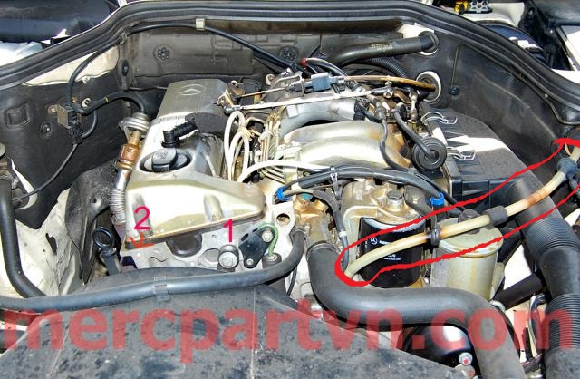

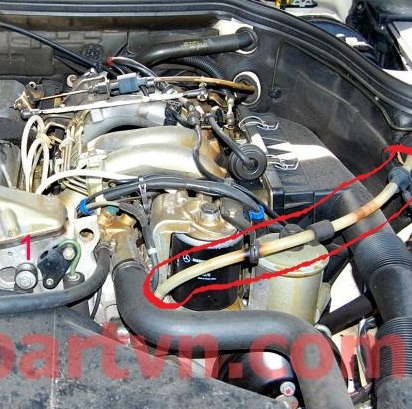

Друзья, подскажите пожалуйста, номер вакуумного шланга от вакуумного насоса до втягивающего. Заранее огромное спасибо. дв.601912 200диз.

Они разные были, до вин номера A511983 шел шланг A1244300329, после A511984 шел шланг A1244301729, это для леворульного исполнения, с правым рулем все по другому

Спасибки, буду заказывать.
