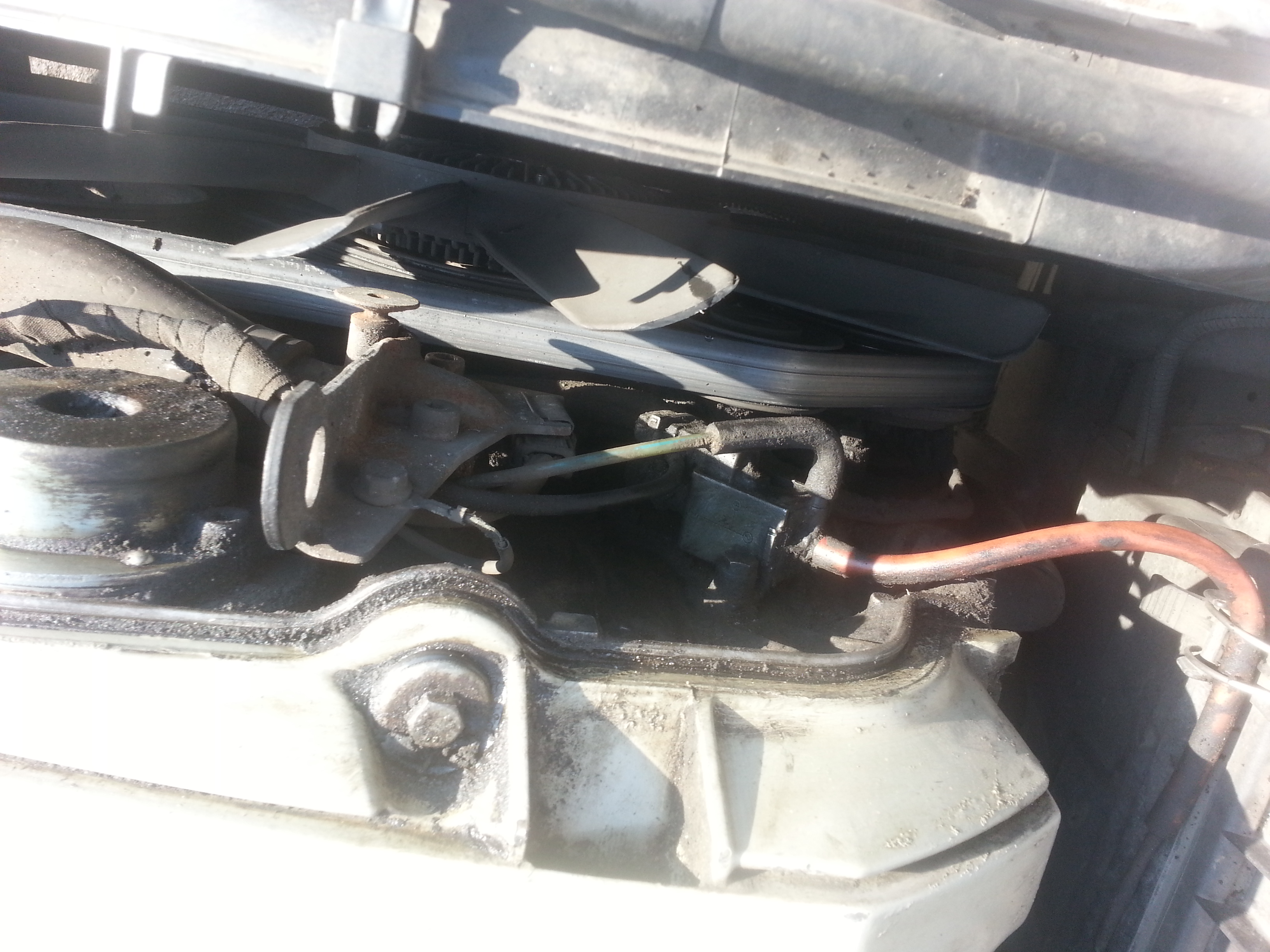

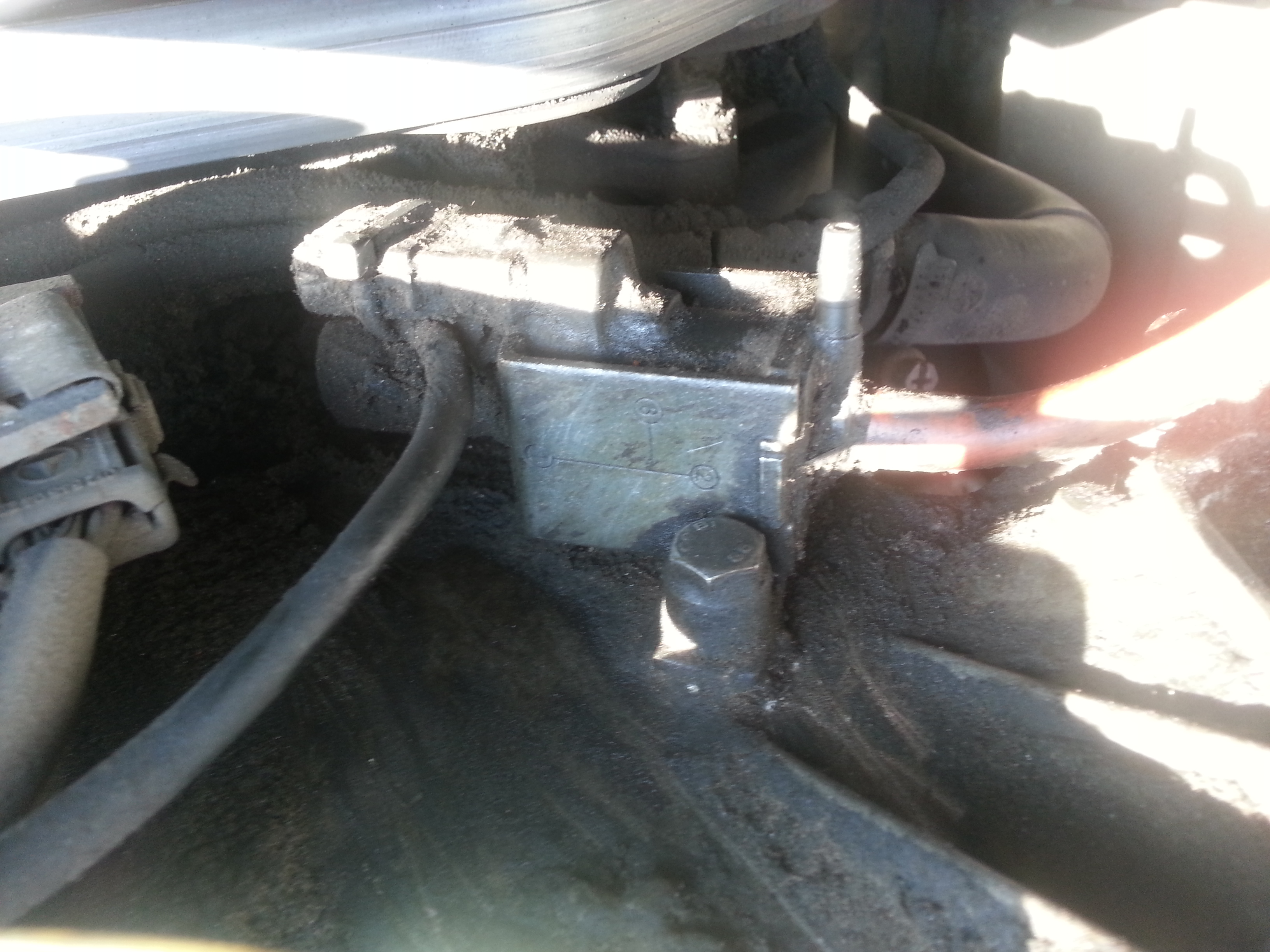

Сорри если было,но что за девайс.... и за что отвечает...??
с трубками оно..... ![]()
Что за девайс,мотор m104

Сильно похож на клапан продувки катов.Сорри если было,но что за девайс.... и за что отвечает...??
с трубками оно.....

Над генератором стоит воздушный компрессор продувки. При прогреве мотора, пока его температура не поднялась до 40-50 град, ЭБУ дает сигнал на включение муфты компрессора и клапана. Клапан через вакуумную трубку открывает заслонку в выпускной коллектор и компрессор начинает поддувать в выпуск воздух, смешивая его с выхлопом и предотвращая таким образом отравление катов при прогреве. Как только мотор начинает прогреваться, ЭБУ выключает клапан и муфту компрессора и далее он не влияет на работу мотора. Эта система для экологии и для сбережения катов.Ооо,спс. А как работает поясните плиз если не сложно.....
