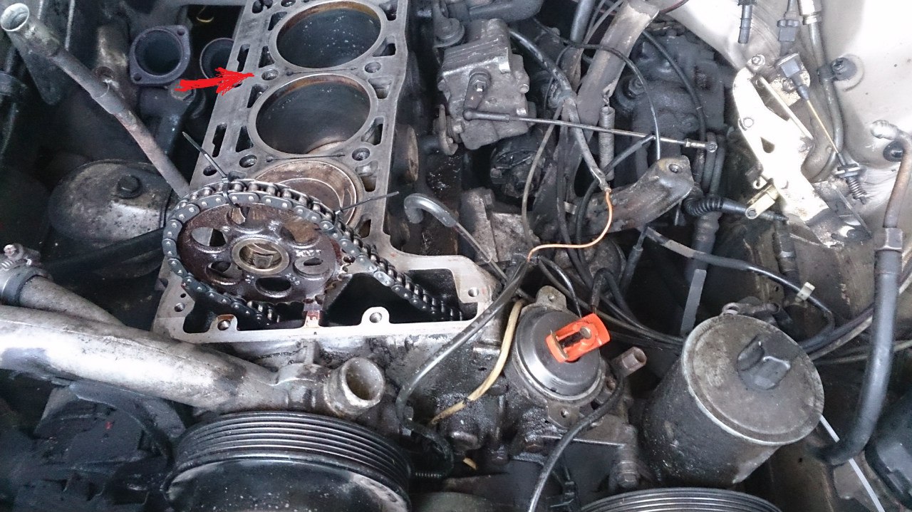

#6 ОФФЛАЙН   sanyat777tt
sanyat777tt
  • Cообщений: 56
    w124 2.3
Отправлено 29 March 2016 - 23:23
Понятно что гбц ,желательно знать в каком месте точно.
#7 ОФФЛАЙН   sanyat777tt
sanyat777tt
  • Cообщений: 56
    w124 2.3
Отправлено 29 March 2016 - 23:26
сломанные болты вижу регулярно. а вот сорванные резьбы как то не приходилось...
а как такое возможно?
для меня тоже был большой сюрприз )) ну часть резьбы в глубине осталась
