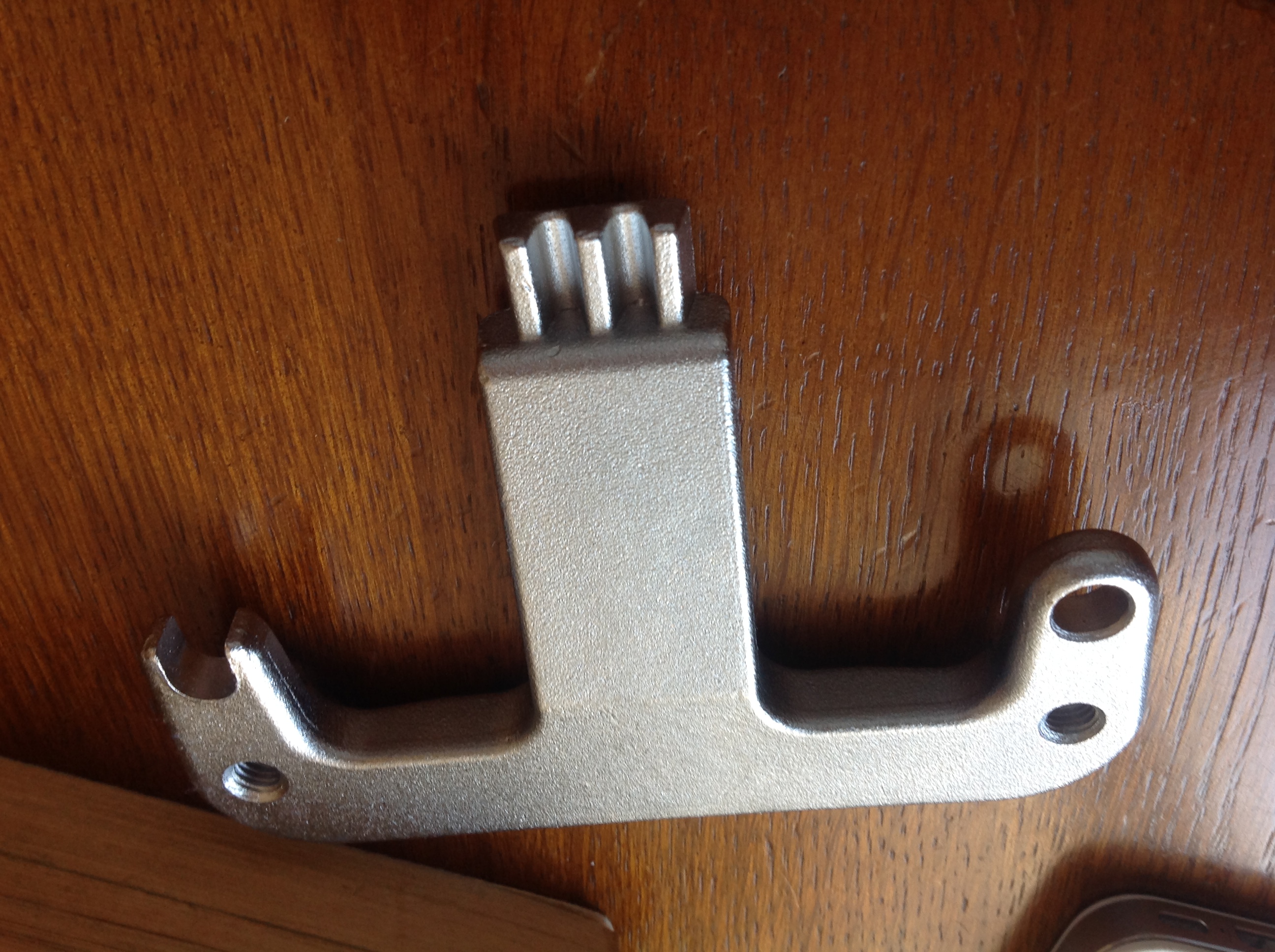

Спасибо! Так и подумал)) купил специальную хрень( фиксатор маховика) для упрощения задачи.
На сколько нужна головка, чтобы открутить болт шкива с коленвала?
#16 ОФФЛАЙН   qwertyz
qwertyz
  • Cообщений: 5296
  • Город:Новосибирск
    W124 300E 4matic
Отправлено 04 April 2016 - 19:53
на 27 . А хрень очень кстати полезная , но легко заменяется монтажкой .
