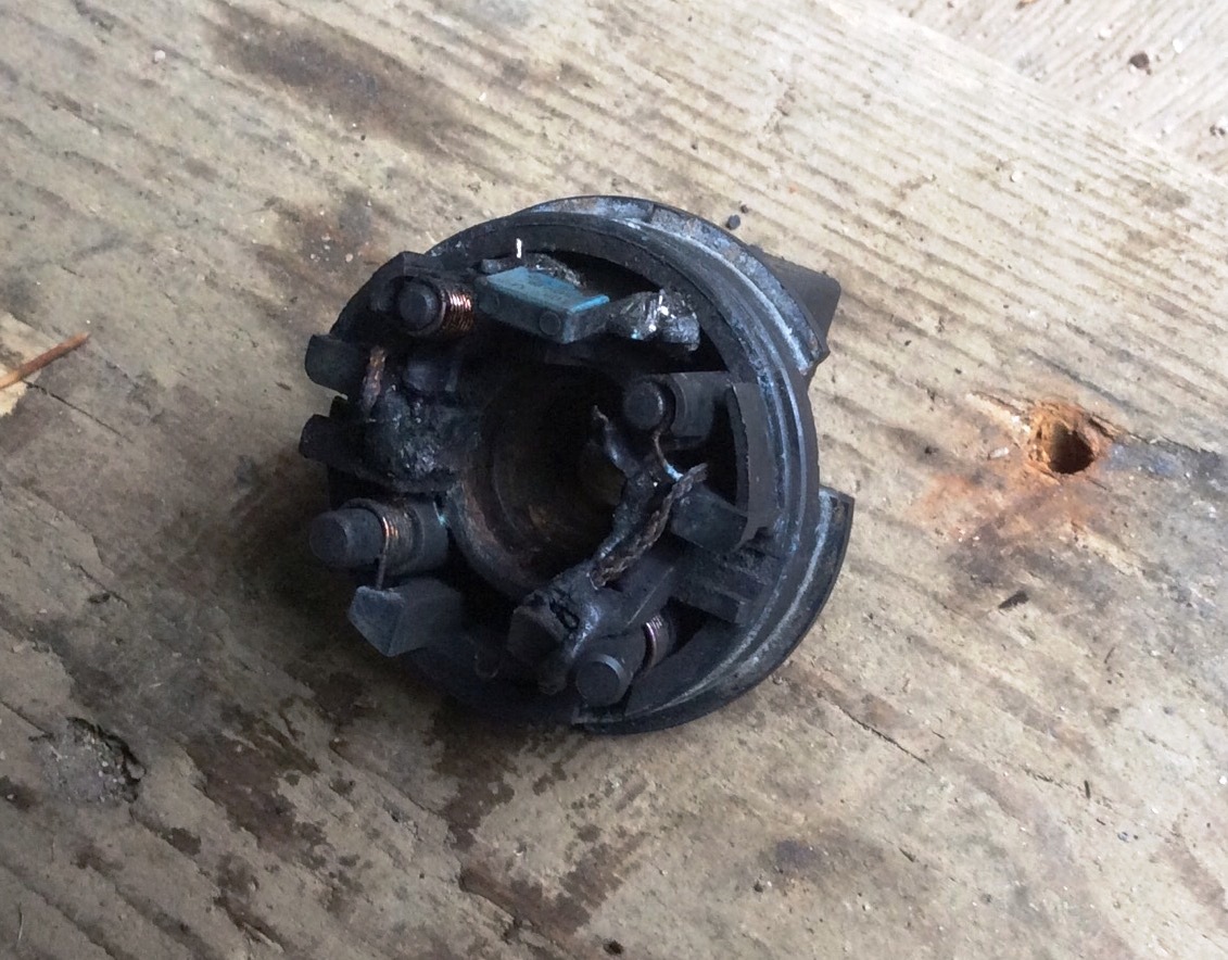

На своем ML 320 cтолкнулся с такой же проблемой...умер насос рециркуляции(при демонтаже обнаружил что всё выгорело в хлам)

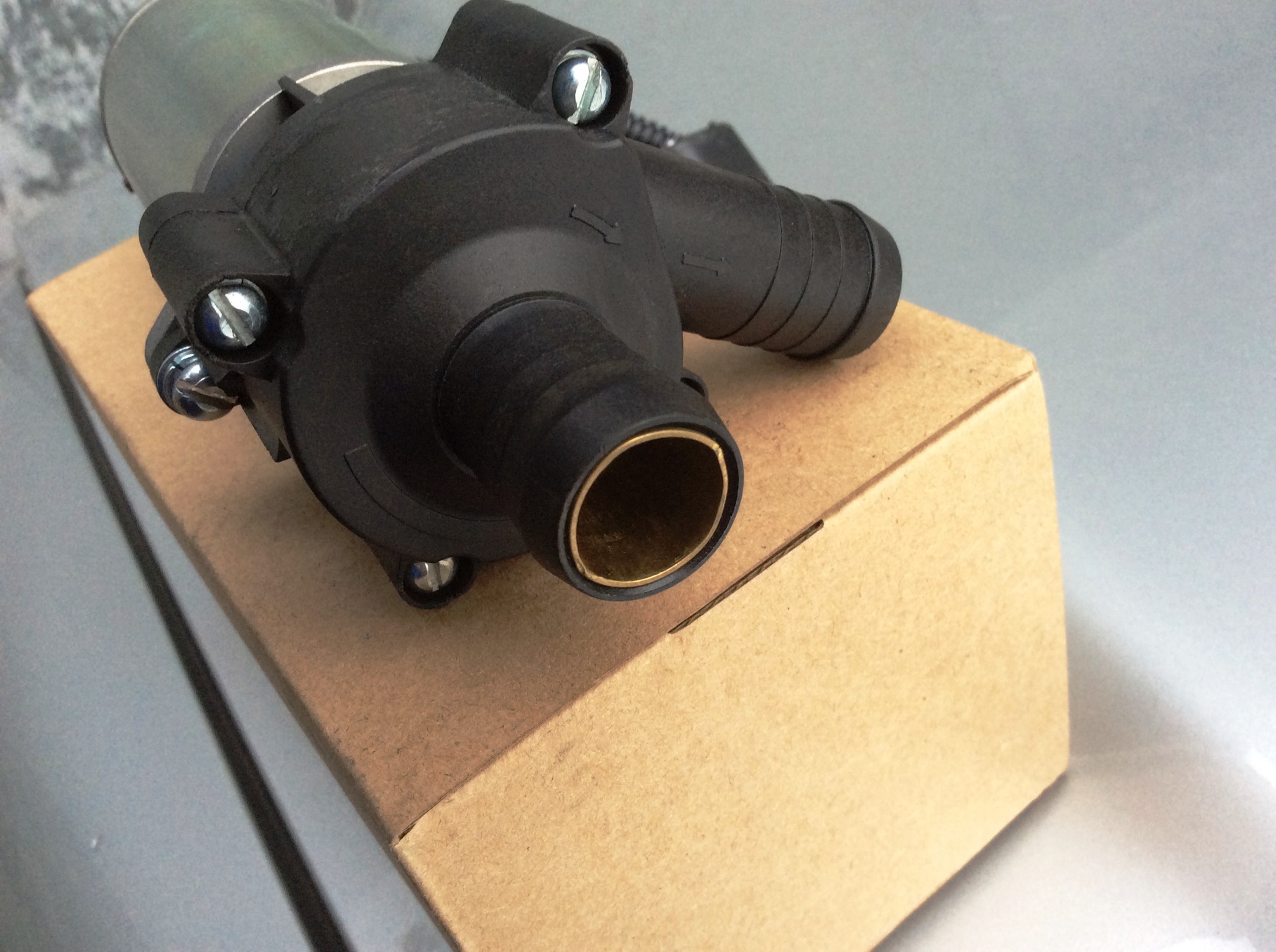

Вариант выбрал такой: взял моторчик от ГАЗели или УАЗика из магаза автозапчастей...по диаметру он чуть толще(55мм) гитара(резинка) не подошла, на сорельке пристегнул...
так он выглядит (диаметр штуцеров 19мм, но есть и 17мм)

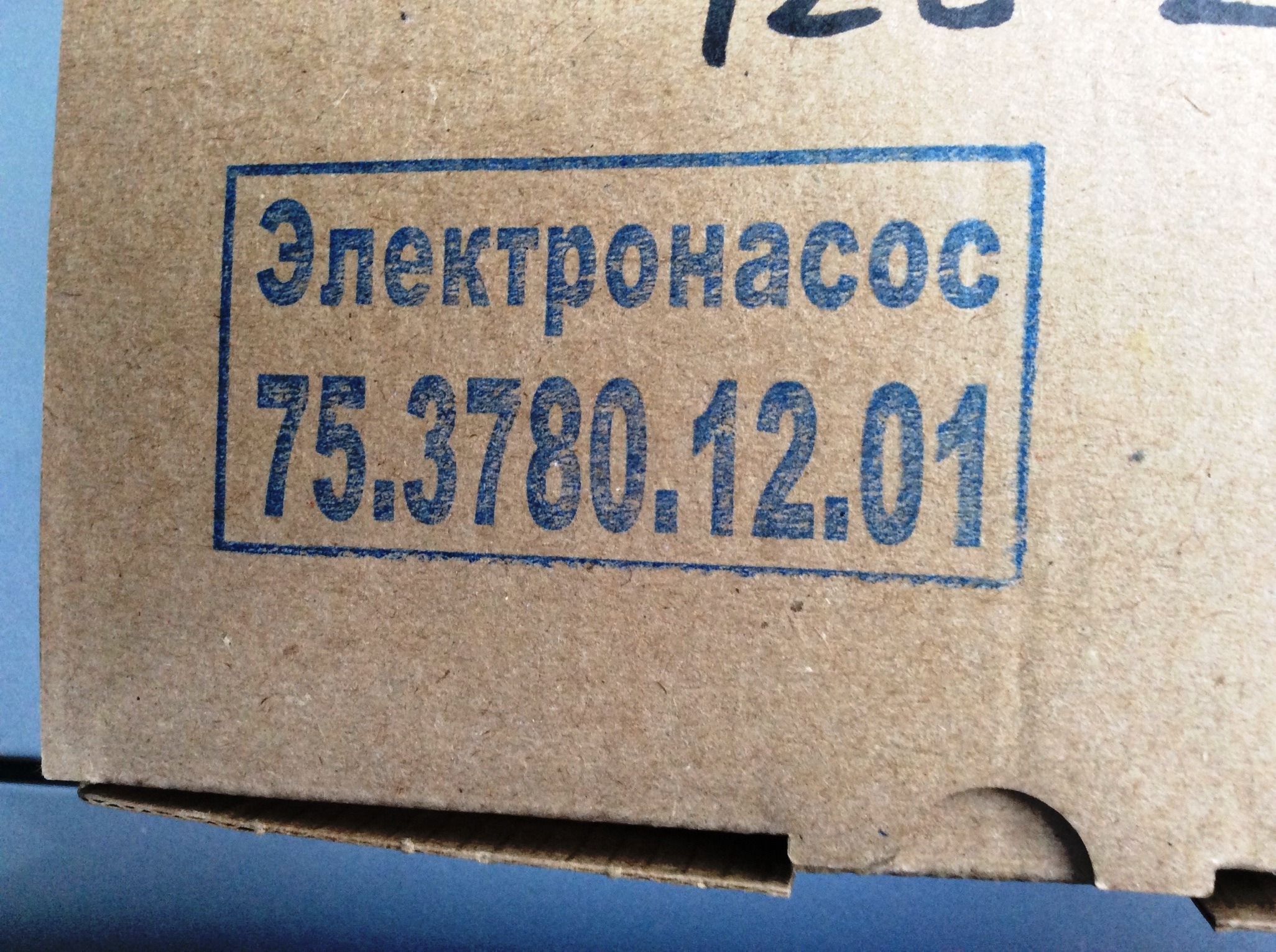

так он выглядит в упаковке и со своим оригинальным кодом

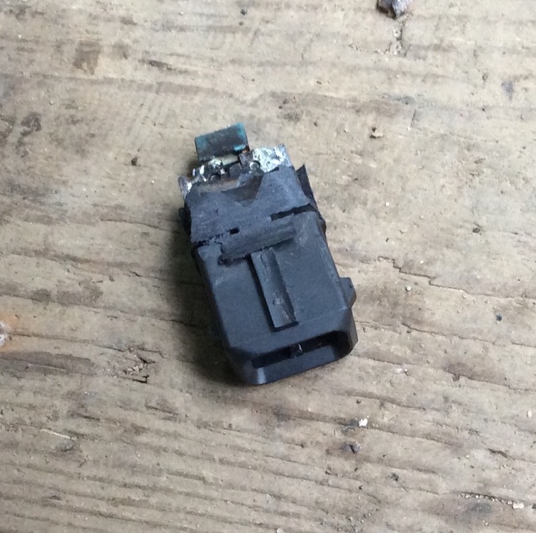

естественно разъем от русского не подходит...пришлось немного импровизировать из нижней крышки(где стояли щетки)
изготовить разъем(при помощи напильника и болгарки)
получился такой разъем, припаяли провода(соблюдая полярность) и сключили со штатной фишкой...и вуаля...жужит...после остановки ДВС он продолжает гонять жидкость еще около пяти минут...

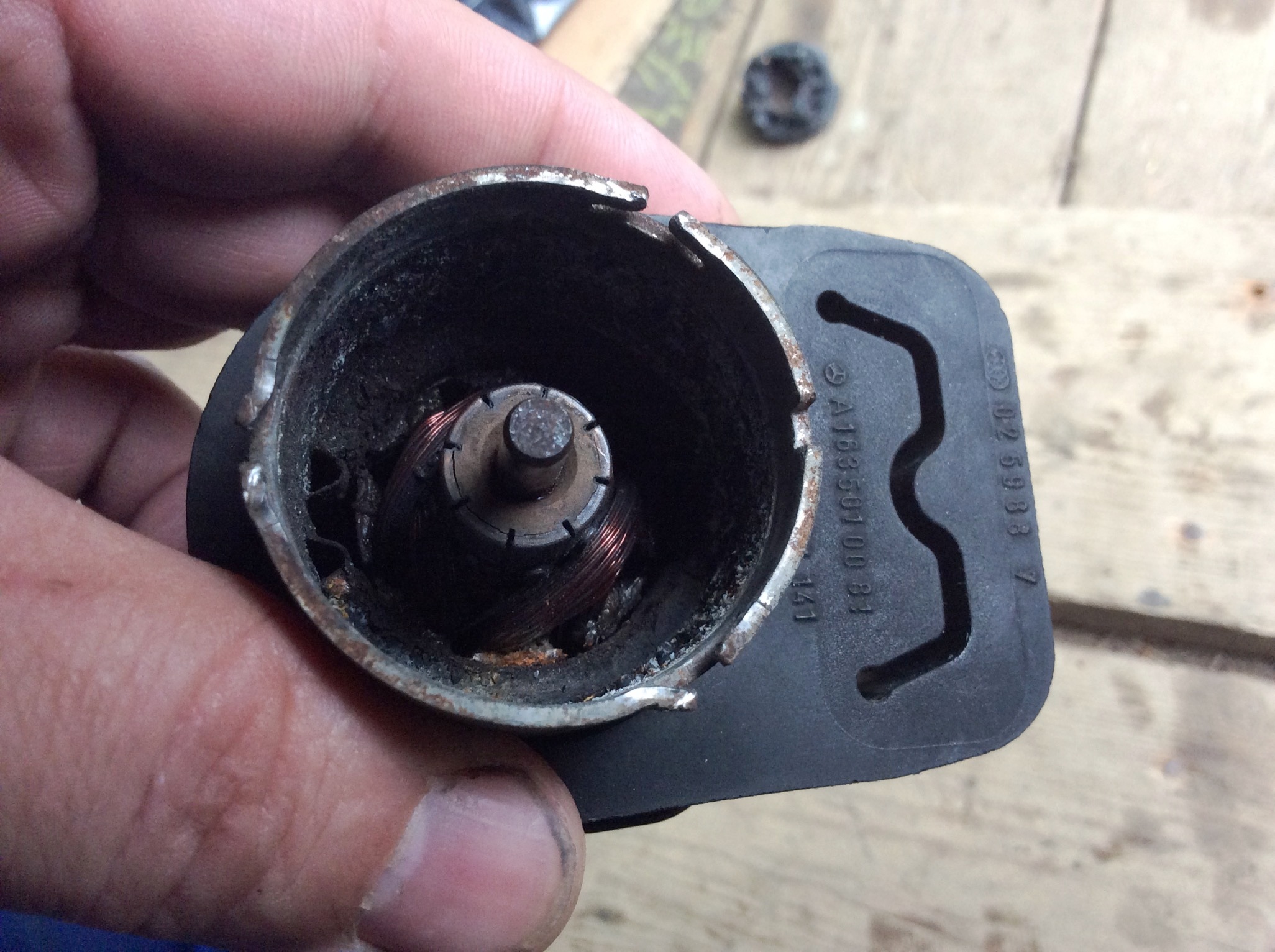

А так выглядит внутри мой родной моторчик
