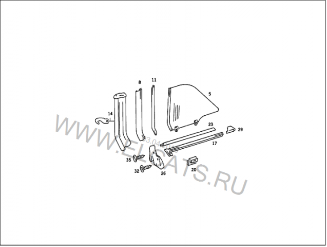

Вопрос 1. Не понятные 2 уплотнителя (фото ниже), куда и как их воткнуть? Номера A1266730470 и A1266730370

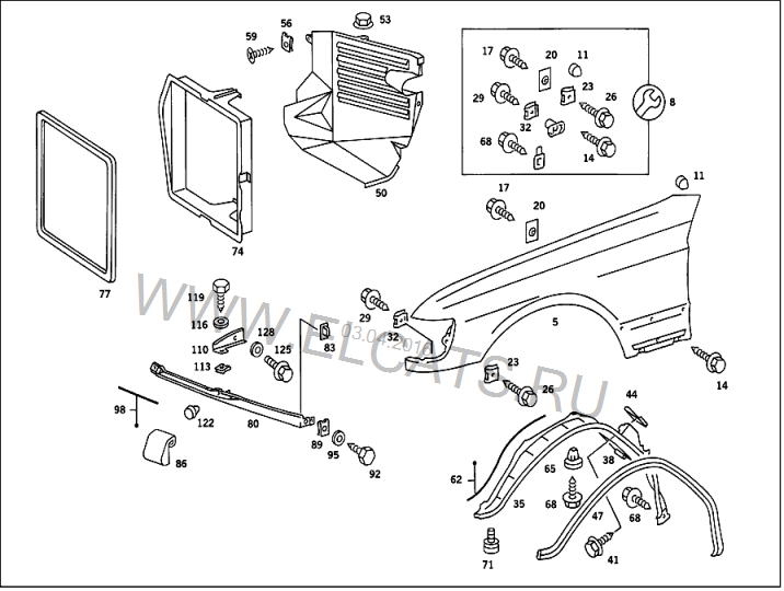

Вопрос 2. Должно здесь (фото ниже) что-то стоять, накладка, обтекатель. Номер детали будет предпочтительней.

Не уверен, но первые это по моему уплотнители на подокониках задних треугольных стекл.
А на второй там должна быть целиковая гофра резиновая. Для номера надо схемы рыть.

Отправлено 03 April 2016 - 21:46
Надеюсь завтра машину заберу, точно гляну.
Но по схеме я бы сказал что это номер 26
Но у тебя там часть номера видна, напиши полностью, тогда точно по элкасту можно будет посмотреть откудово.
А по гофре странно, если я ничего не путаю то вроде она должна стоять между 77 и 74, но ни хрена не нарисовано.

резинка под номером 26 стоит , номер 26 это хромулька
а резиновый фартук на радиатор я пробовал заказывать клиенту , не пришел !
у влада мб был , если не продал еще !правда давно это было

Отправлено 03 April 2016 - 22:13
Согласен, наверное тогда это передняя часть номера 17, просто она отрывается при разборке.
да нет , это самостоятельная деталь , такая-же как и под дверной торцевой хромулькой .

Отправлено 03 April 2016 - 22:20
еще третья такая тоже есть, как помнится, то-же на дверь , там две стоят под хромом !
