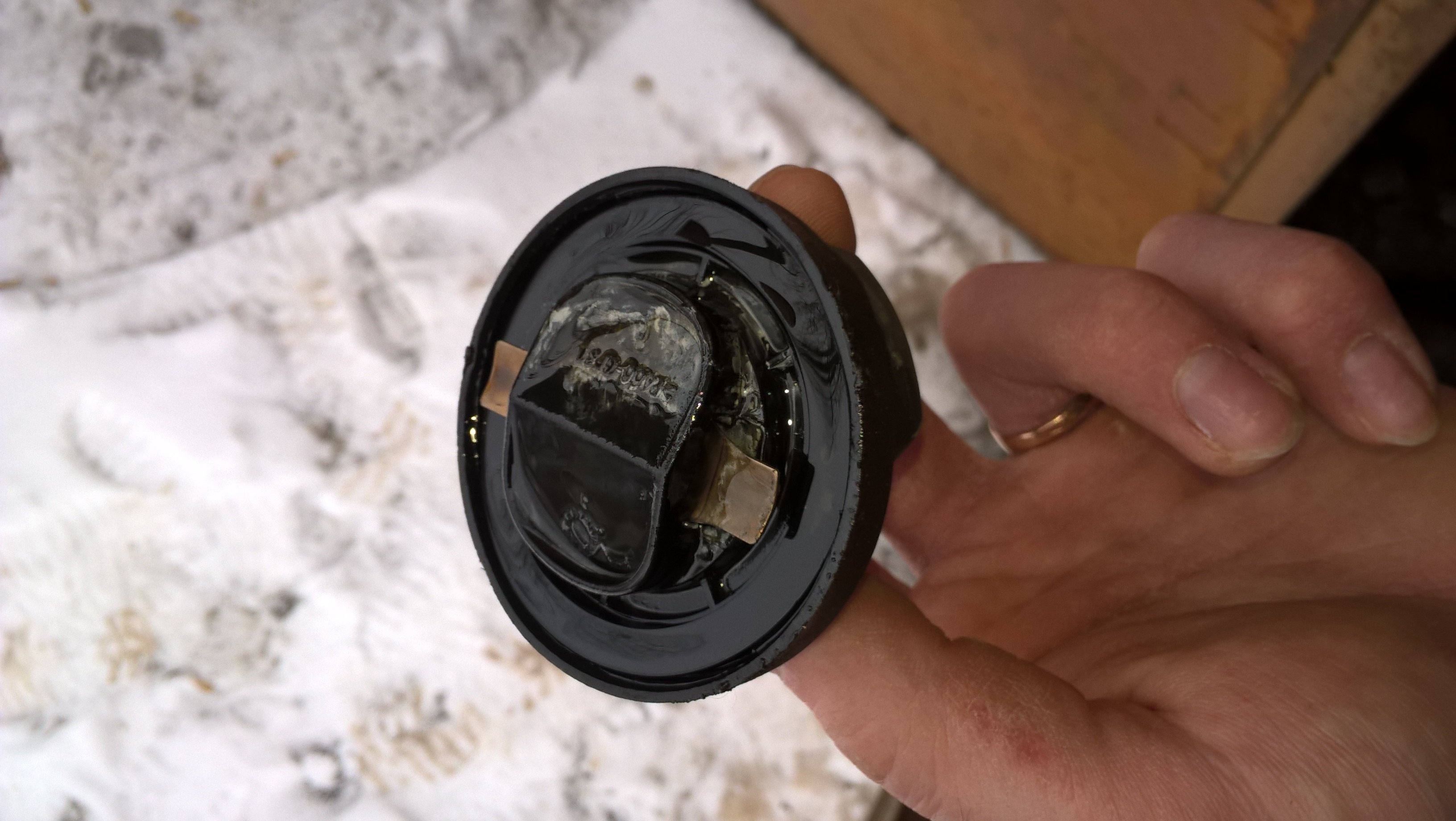

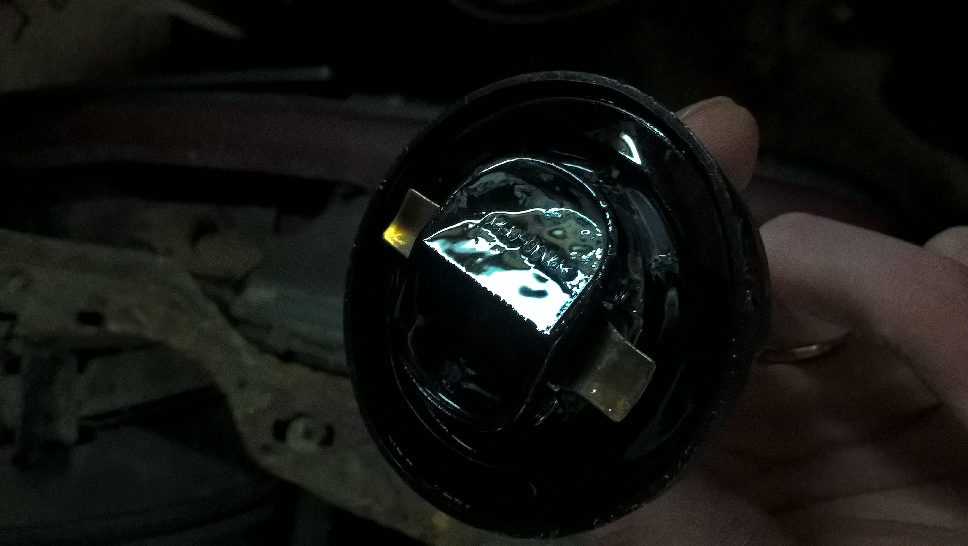

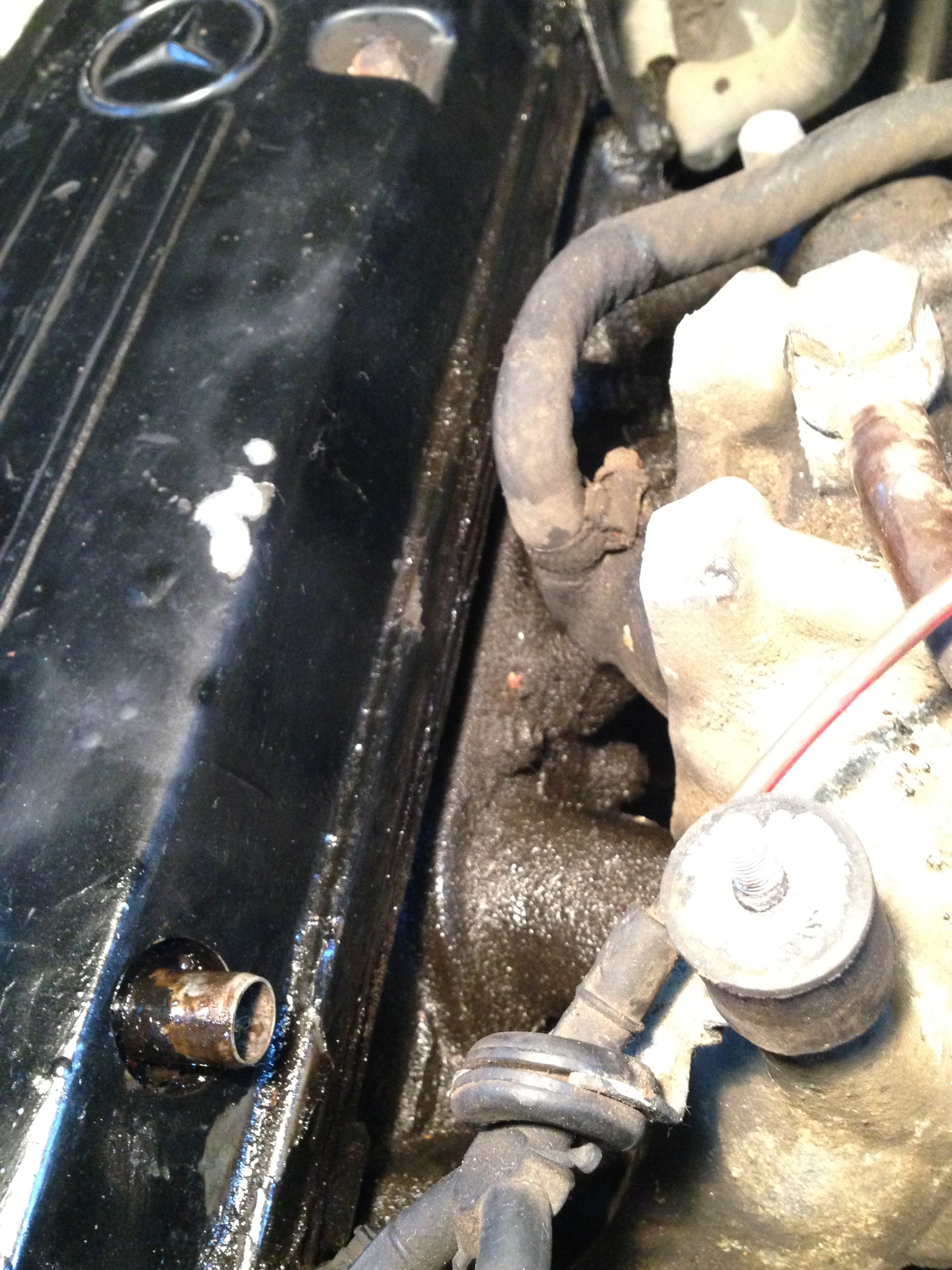

Заметил, что после работы двигателя на крышке появляется вот такой наплыв ... нормально ли это или пора готовиться к худшему? Плюс странный запах при работе из выхлопа. Хотя возможно я параноик ...

Отправлено 03 April 2016 - 00:30
норм всё. крышку впервые видите?

Отправлено 03 April 2016 - 08:15
Эмульсия на щупе видна должна быть . Крышка у тебя отпотела просто . Такое начинается с износом поршневых колец или цилиндров . Мотор в сапун дует на холостых ?

Отправлено 03 April 2016 - 09:23
Да, есть по немногу

Надо эндоскопировать цилиндры , если они в порядке , то пока не поздно , поменять кольца .

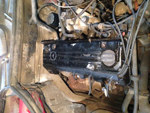

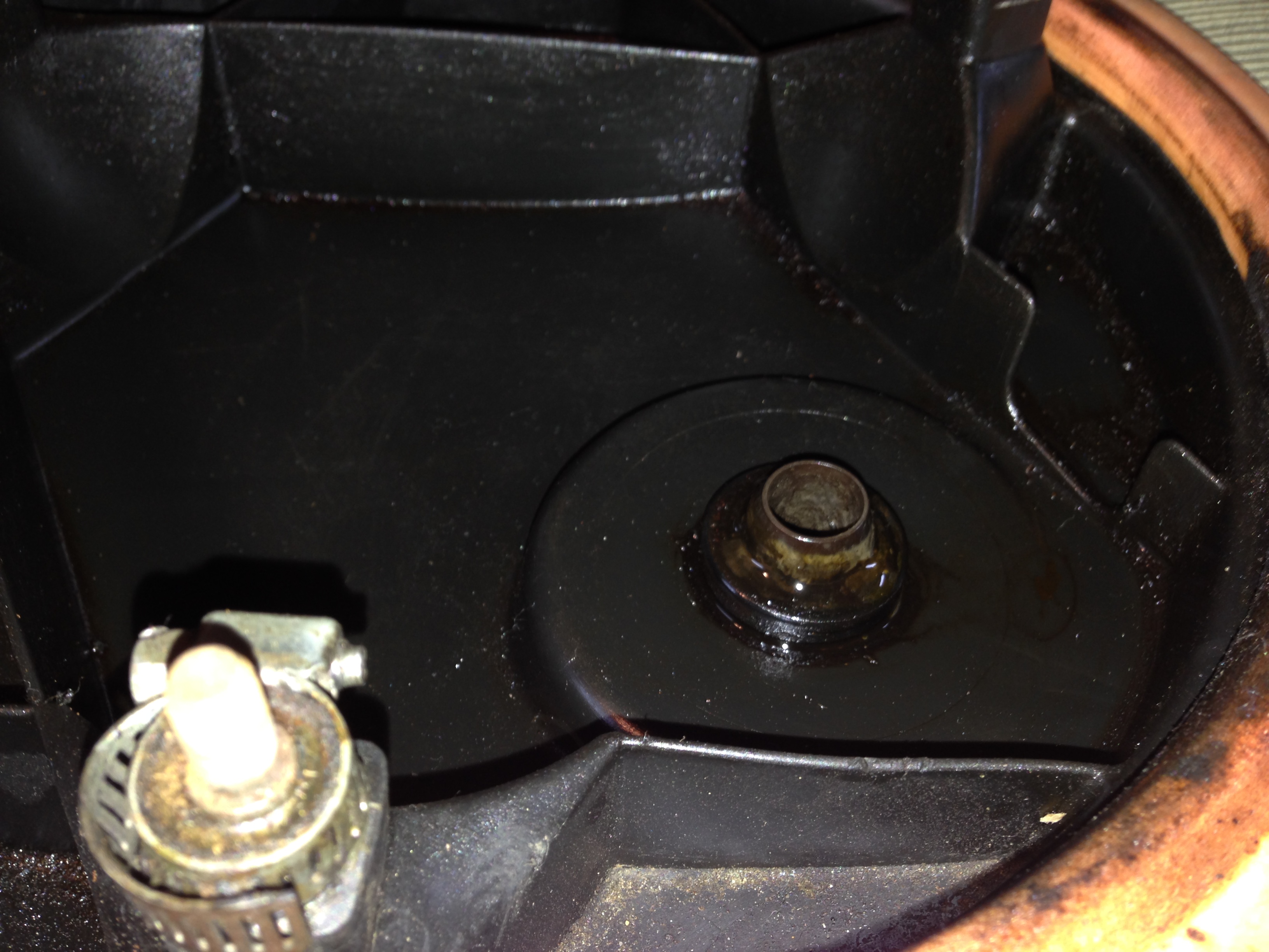

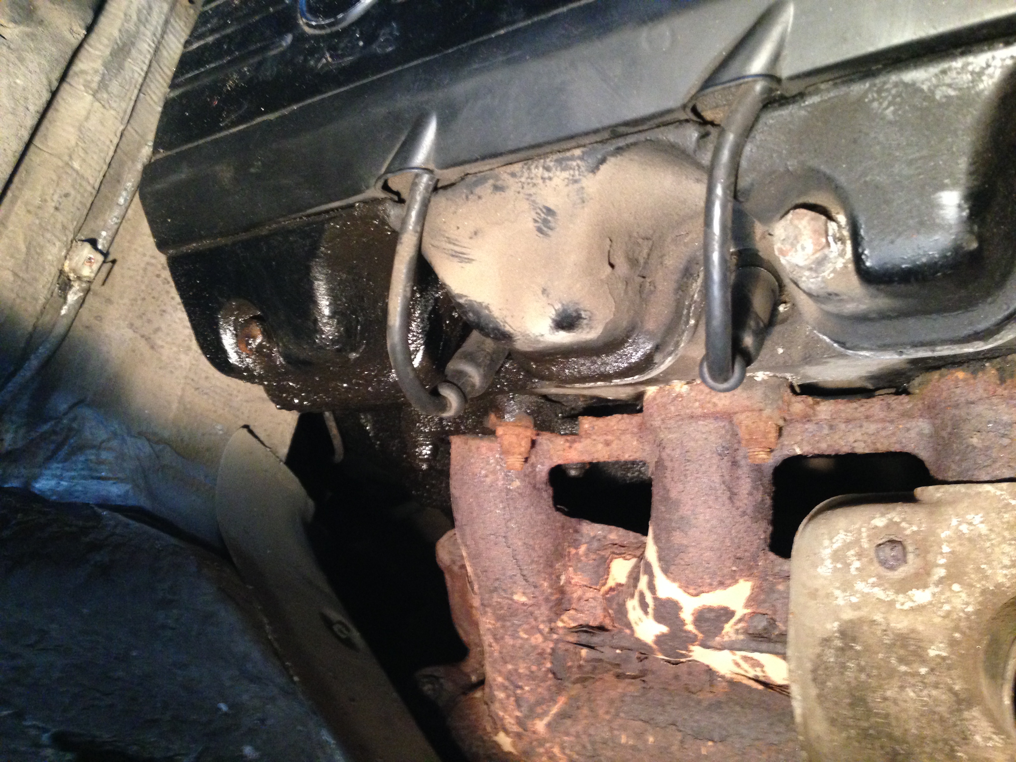

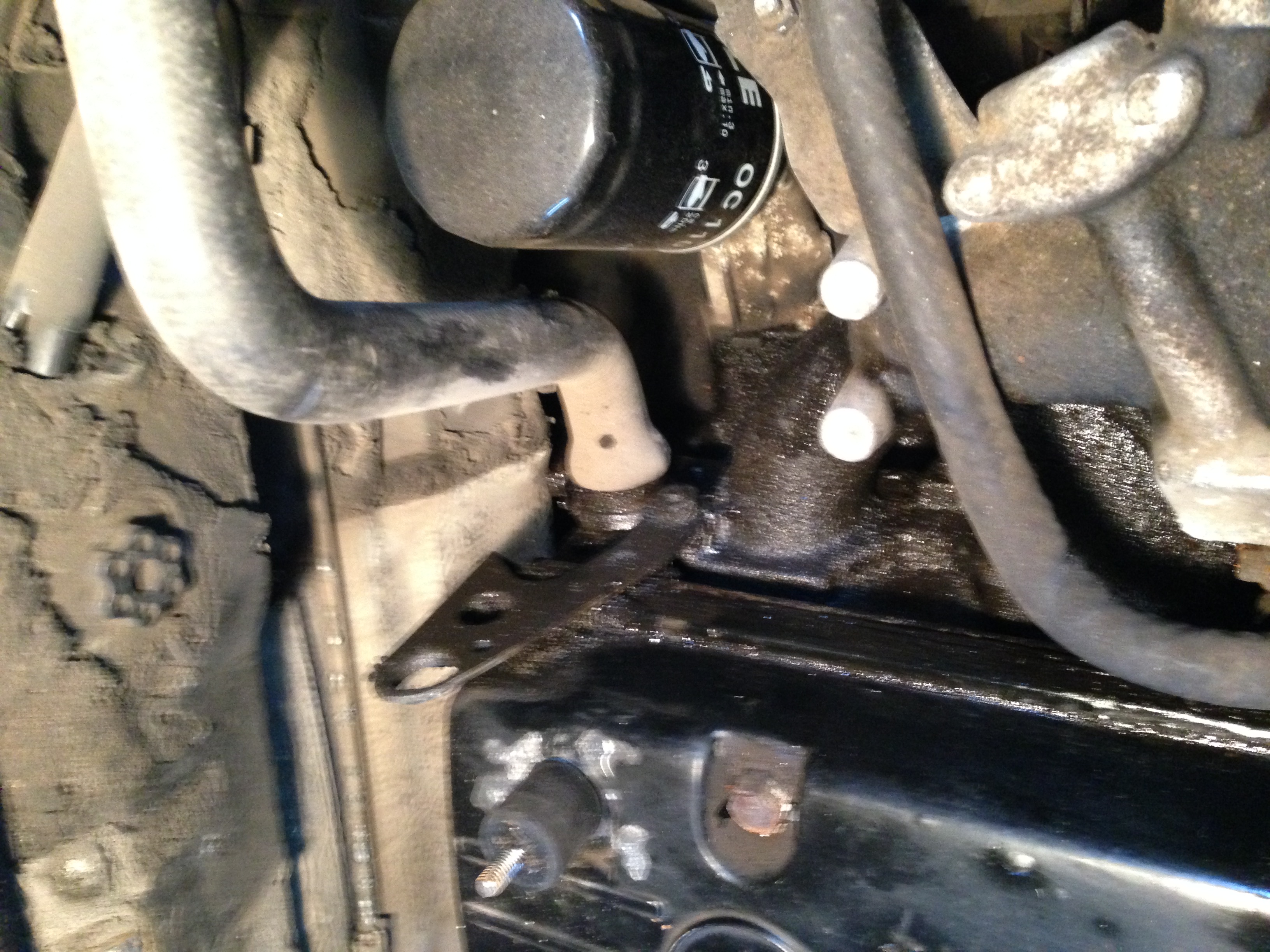

И раз уж такое дело, может подскажите, куда смотреть - весь двигатель мокрый, причём как-то странно, со всех сторон, задняя часть и коробка вообще засраны до нельзя, что могло вызвать такое, вроде сейчас из-под прокладки не сопливит, такое ощущение, что у предыдущего хозяина какой-то патрубок порвало ... сам двигатель работает ровно и заводится исправно, вот не знаю с чего начать, на машине не езжу, так как есть другая, вот думаю с чего бы начать ремонт всего этого безобразия

Отправлено 03 April 2016 - 22:41
Есть смысл снять клапанную крышку и посмотреть в каком состоянии маслоотделитель, заодно глянуть на прокладку клапанной крышки , удачи.

Отправлено 03 April 2016 - 23:15
Обычный мотор, который никогда в жизни не мыли.

Отправлено 04 April 2016 - 20:32
обыкновенный конденсат от не регулярного использования например 5 км с утра и 5 вечером

Кто разрешил крышке отпотевать в исправном моторе ?
Вы почти угадали, машину завожу раз в неделю по 10 минут.
Замени прокладку под крышкой и колпаки затяжки на гайки,выемки на головке под прокладку сзади и спереди герметик РАЙНЦ черный
