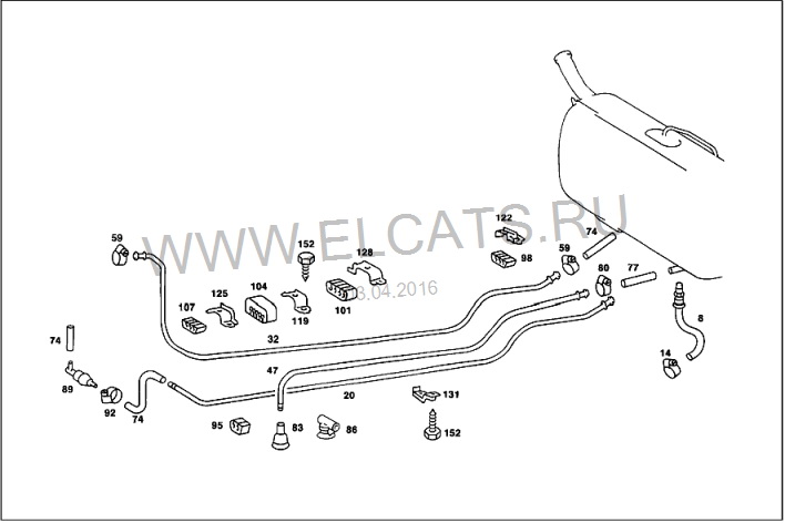

Прошу подсказать "диаметр" топливной магистрали на W123 2.4D
по материалу трубок: стоит сейчас металл, "перегнулась" в одном месте...подтекает топливо.
подскажите оптимальный выход по замене в качестве материала (сталь, медь, или пластик...)
спасибо

У меня бензин,менял себе основную магистраль,хватило 4 метров медной трубы(180руб метр),диаметр 8 мм . развальцевал на концах и подсоединил к шлангам-все хорошо.
топливо сливали из бака, или "заблокировали" патрубок ....? перед заменой трубки...
а, чем металл-оцинкованный не подойдет? хотя медь конечно гнуть легче.
спасибо за ответ.

шланг с бака перетянул струбциной и топливо не сливал
металлические трубки я не знаю как гнуть и развальцовывать на машине,а медь запросто...
