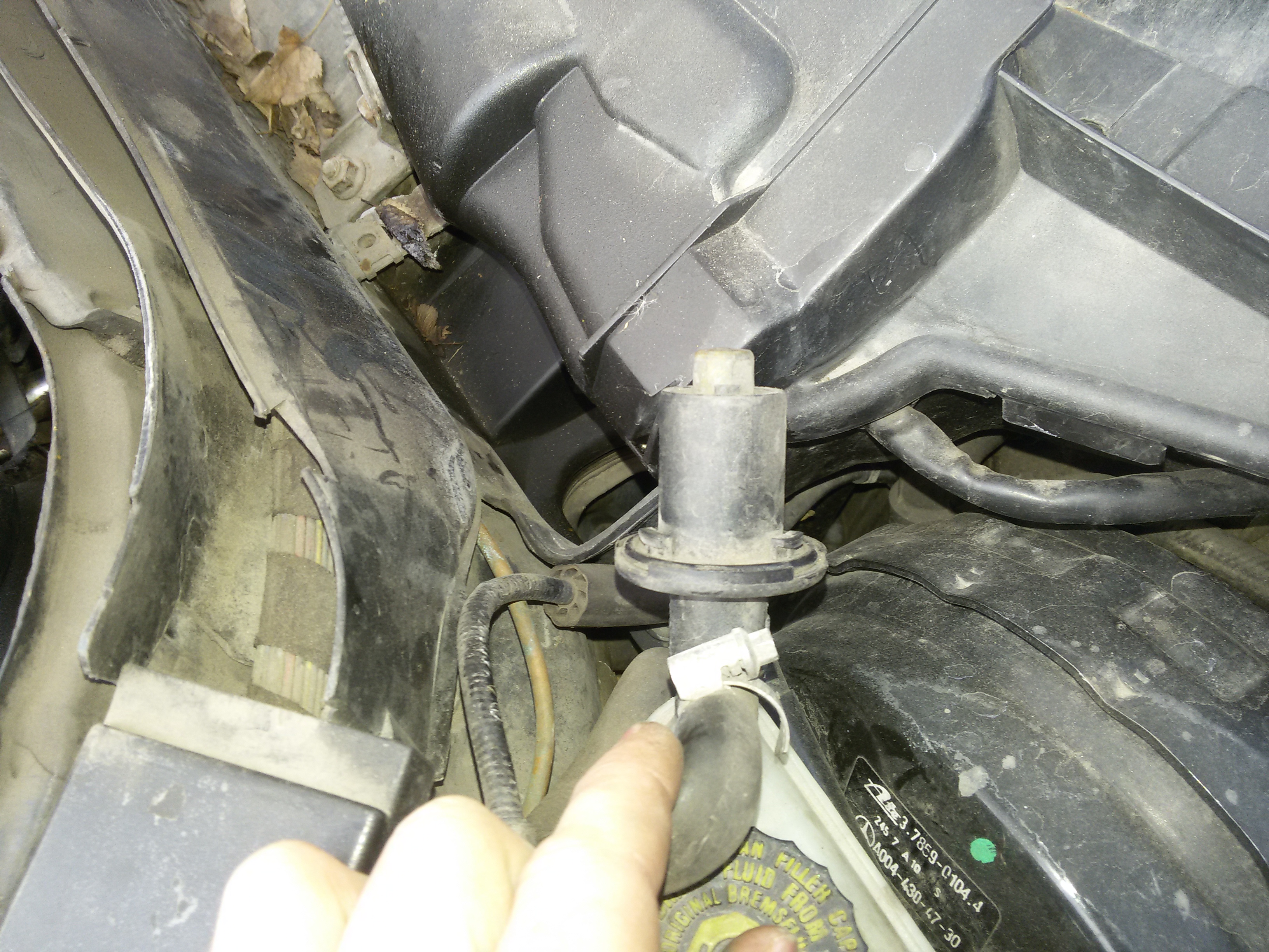

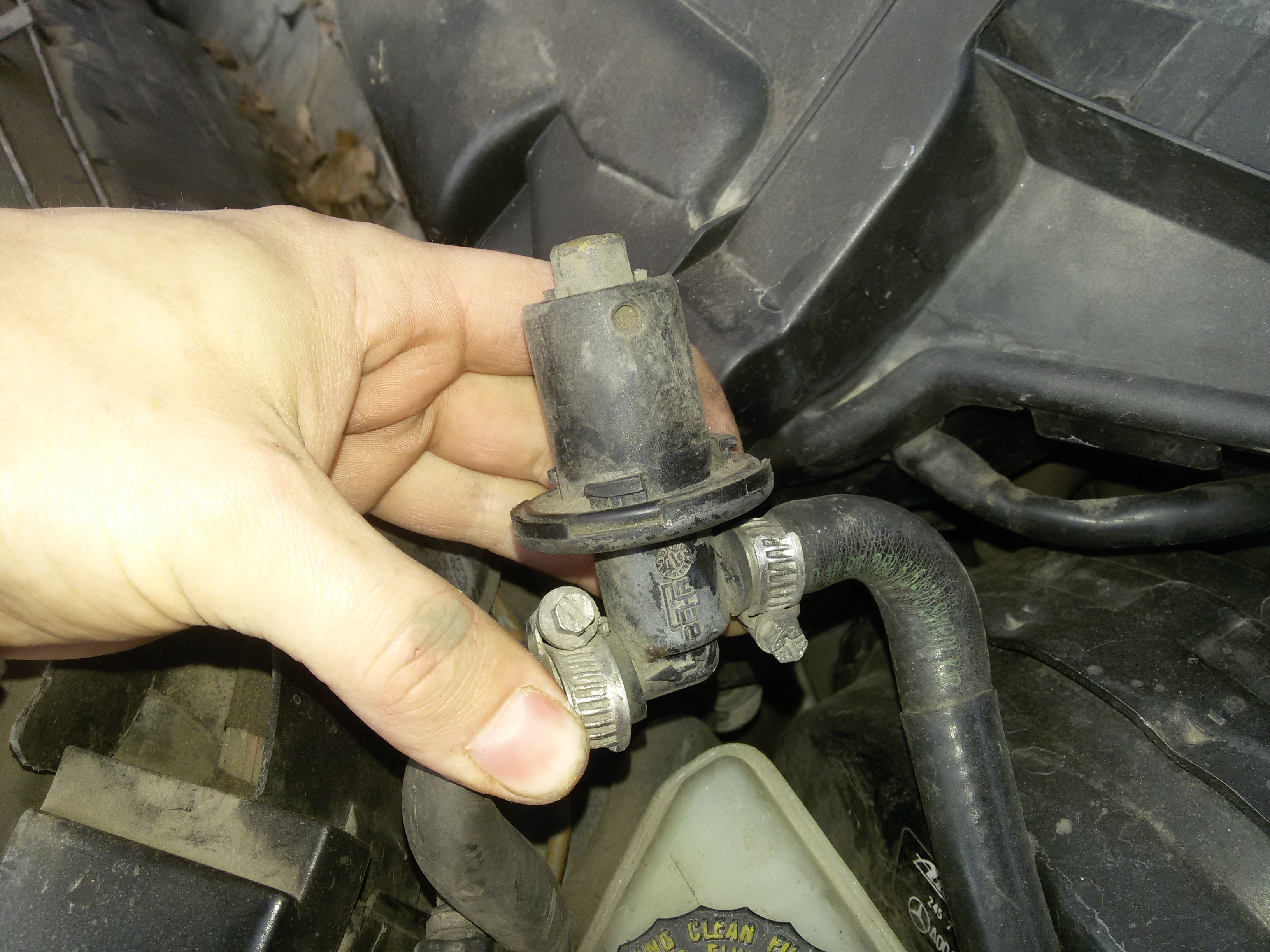

Что это такое подскажите!!какой то термостат что ли??написано BEHR

Я тоже задавал себе такой вопрос ))
Думаю это какойто клапан от испарителя, ну чтобы конденсат воды с климата летом както сливался, как многие кондиционеры.

Это термостат.

клапан в виде термостата, на подогрев щеток лобового стекла с помощью охлаждайки.
И каким образом они обогреваются??? С помощью этой детали.
Номера детали не видно? Давай ща узнаем в поиске яндекса забьём.
так же как и кипятильник в бачке омывателя, при -5? открывается клапан и ОЖ идет через подогрев щеток, который расположен под лобовым стеклом.
О как! А я думаю что у меня на щётки намерзает лёд... Надо заняться этим узлом.
