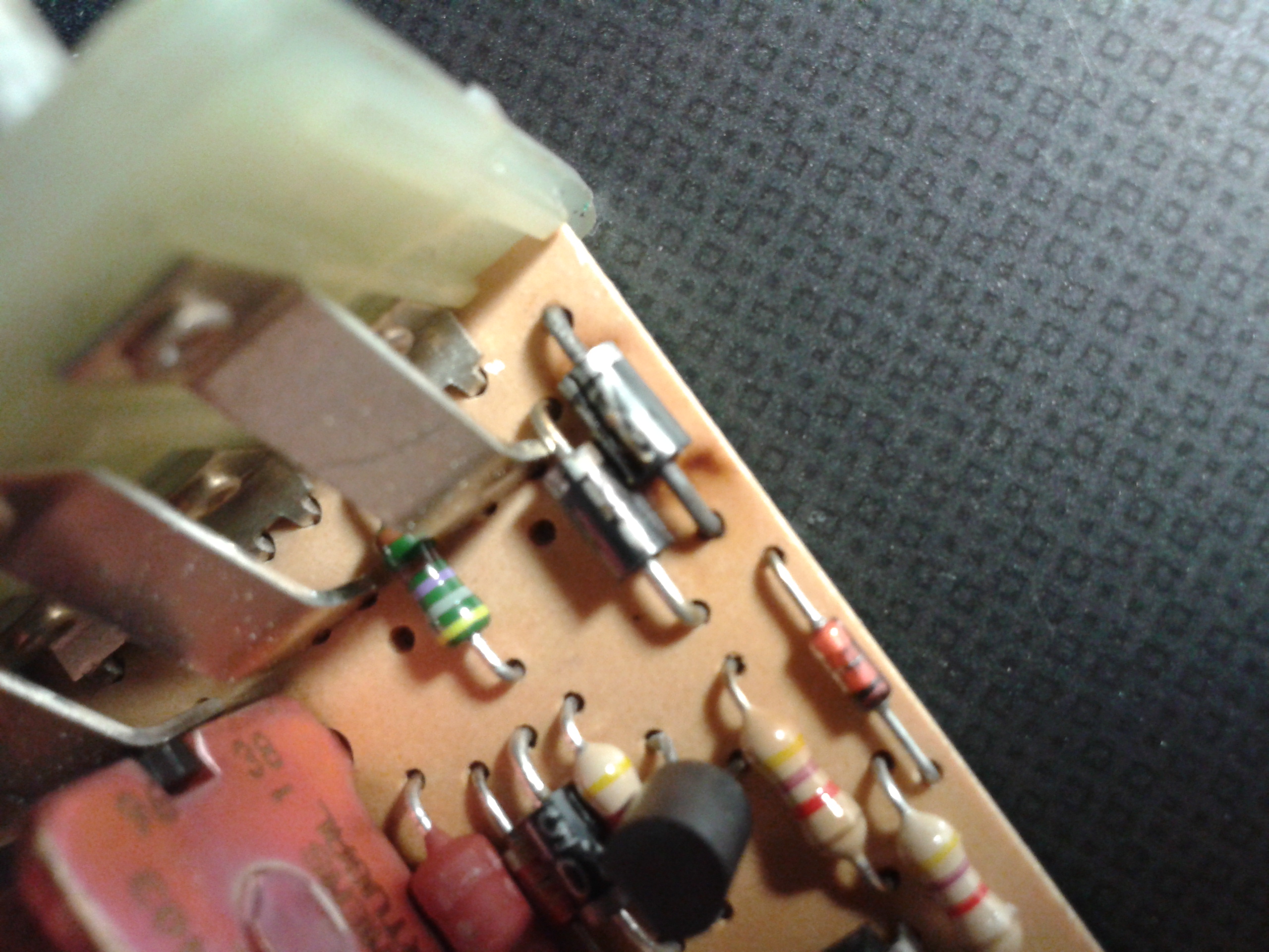

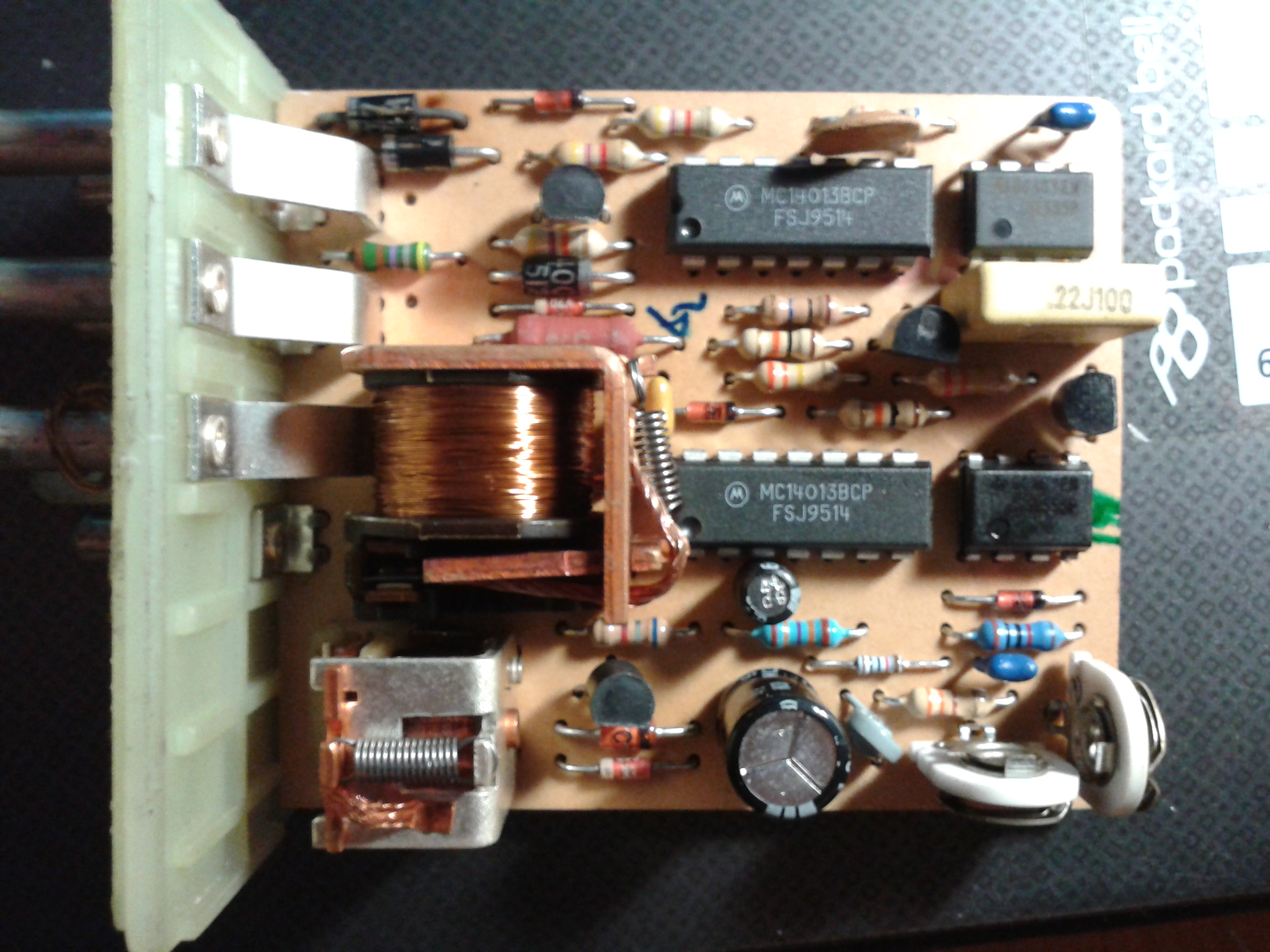

Сегодня разобрал Топливное реле от 3.8 с номером 0015453405, т.к. работал бензонасос от перемычки. Обнаружен один лопнувший диод, и судя по цвету его ножек был очень нагрет. Он находится с краю платы(два рядом). Какова могла быть причина его поломки? И какие его характеристики для замены?

1N4007 или 1N4009
 стоит диод на выходе реле,  того которое поменьше, оно отвечает за электроклапан байпаса напорного диска

7 это верхнее (скраю платы), а 9 нижний? На схеме видно что дорожка от сгоревшего диода перегрета и отслаивается. В чём может быть причина его сгорания? Только ли от старости?

возможно переполюсовка или разъем случайно не туда пихали

Да там вроде и не перепутаешь. Ограничители стоят.
