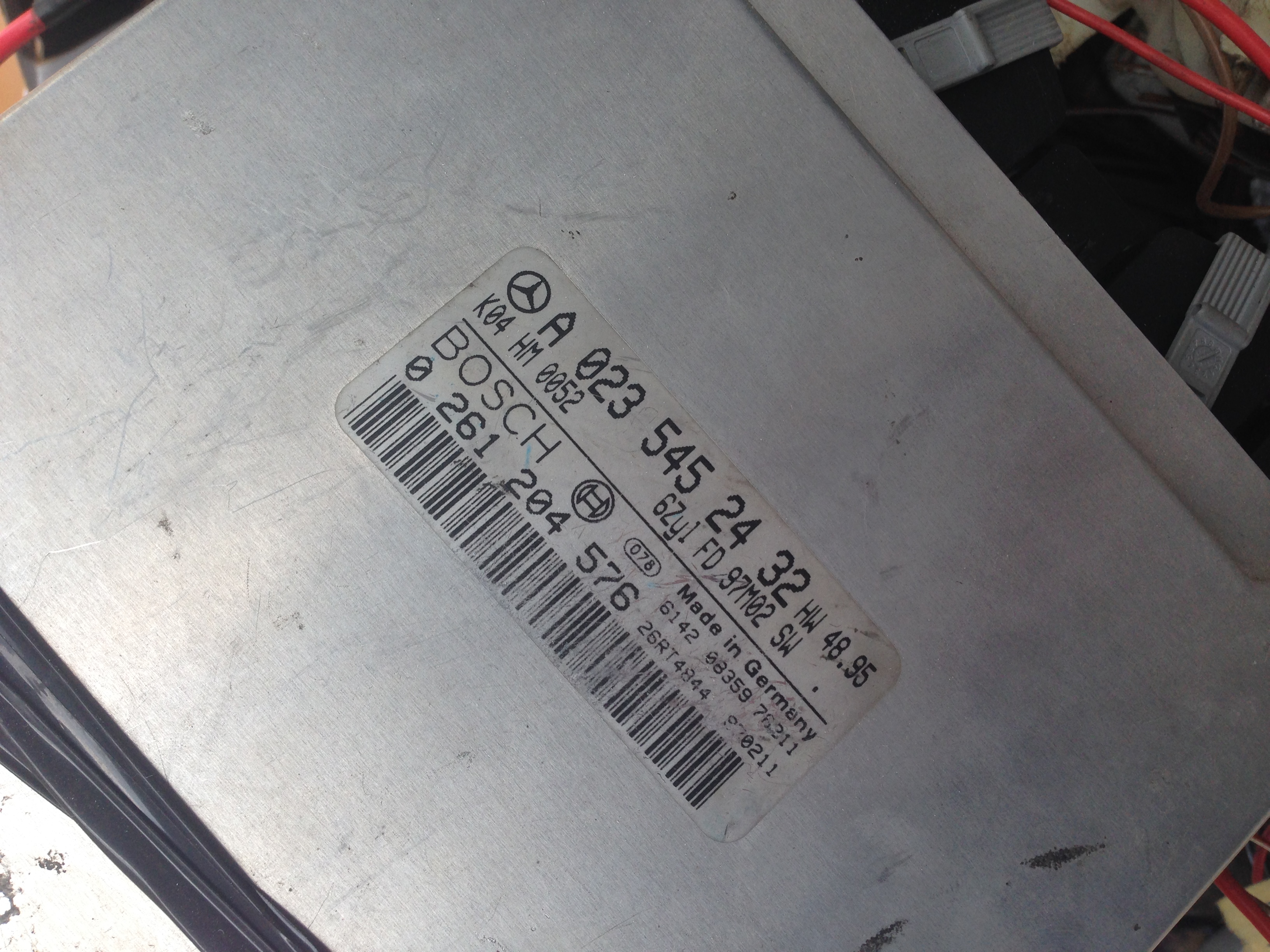

Двигатель m104 об. 3.2

тема избитая.
ЭБУ двигателя не получает сигнал с блока ABS о начале движения.

[/Я читал темы. У меня 126 91г.в. Спидометр уже не тросиковой какой сигнал взять и на какую ногу закинуть в эбу?

ну у 126-го тросика в жизни небыло, да и ни при чём он тут...
у Вас справа должен был остаться незадействованный четырёхпиновый разъём с тремя контактами. в нём один провод идёт на реле защиты (красный с жёлтым) а два других надо смотреть по схеме проводки того авто, с которого ЭБУ. они идут в блок ABS.

Этот разъём под капотом если можно точнее? Спасибо за помощь)
