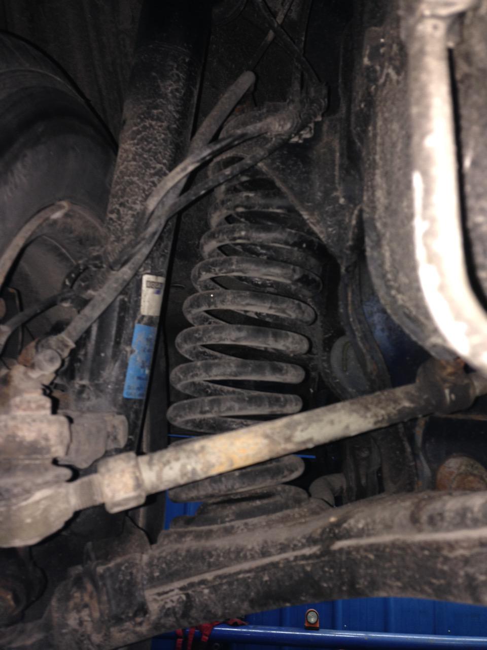

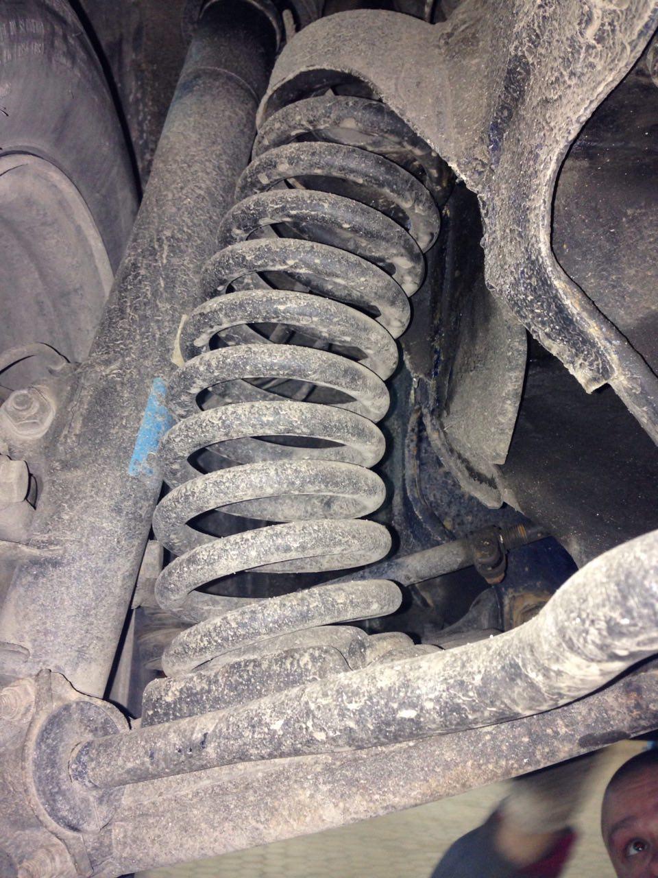

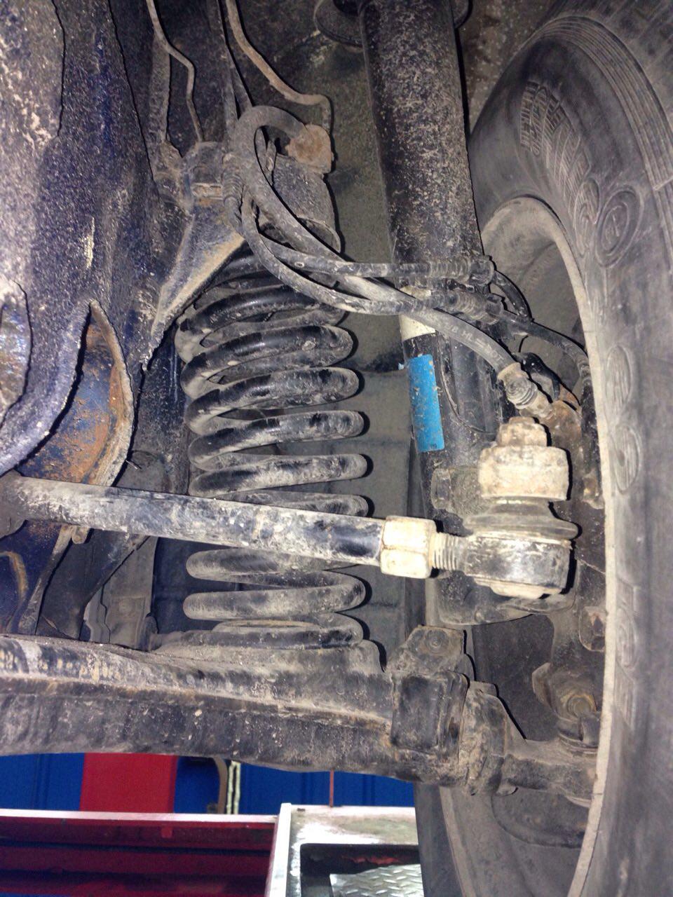

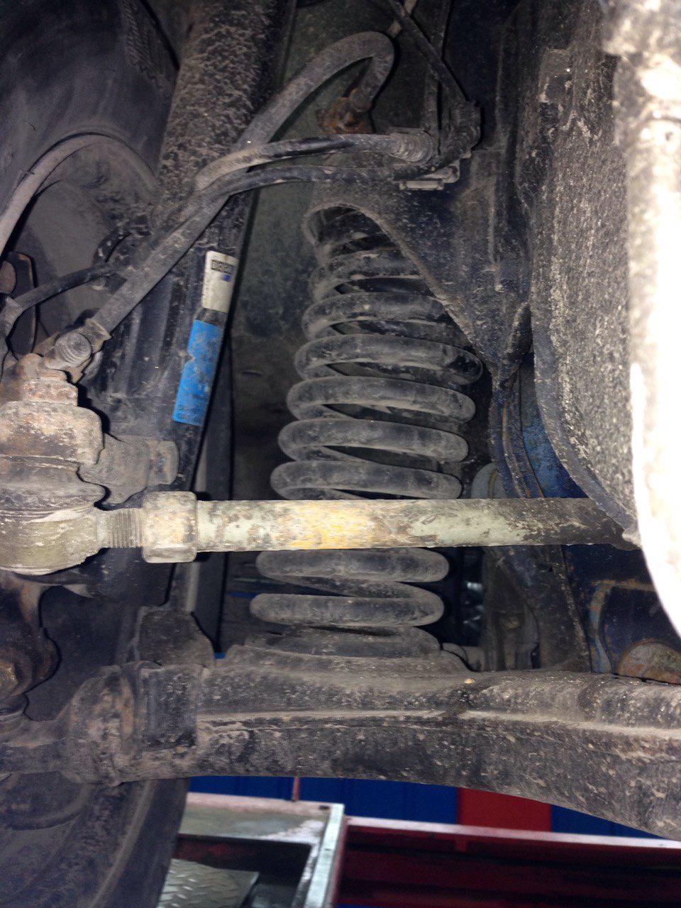

Всем привет. Буду краток. Машина после реставрации в Carblast, делалось все, все новое, подвеска, ходовка. Мучаюсь пол года с уводом авто. Никто ничего найти не может. Все в идеале, но сегодня нашел странную вещь, может ли она послужить этой беде? Значит, при реставрации, правая чашка была срезана, все сделано как надо и приварена обратно. Сделано качественно. Но сегодня обнаружил, что пружины стоят по разному в нагрузке и без нее. На фото все видно. Также поставил на обе чашке в одинаковые места уровень (айфон) . Та что варилась -9, которую не трогали -5.
Сообщение отредактировал Vlados98: 04 April 2016 - 20:39

2 фото левой и правой без нагрузки и 2 фото обоих в нагрузке

всё правильно, правую пружину на подъёмнике у любого 124-го дугой выворачивает из-за особенностей посадочного места на рычаге.
а причину увода надо искать с рулеткой...

И кстати, фотографии нужно смотреть по диагонали, тогда есть между ними связь( левая-права,нагрузка и нет)
Забыл подписать просто. Или там где видно на фоне красную полоску на стене это вид пружин в нагрузке левой и правой

при нагрузке даже видно, что наклон у них разный до входа в рычаг. Руль стоит идеально ровно перед фотками

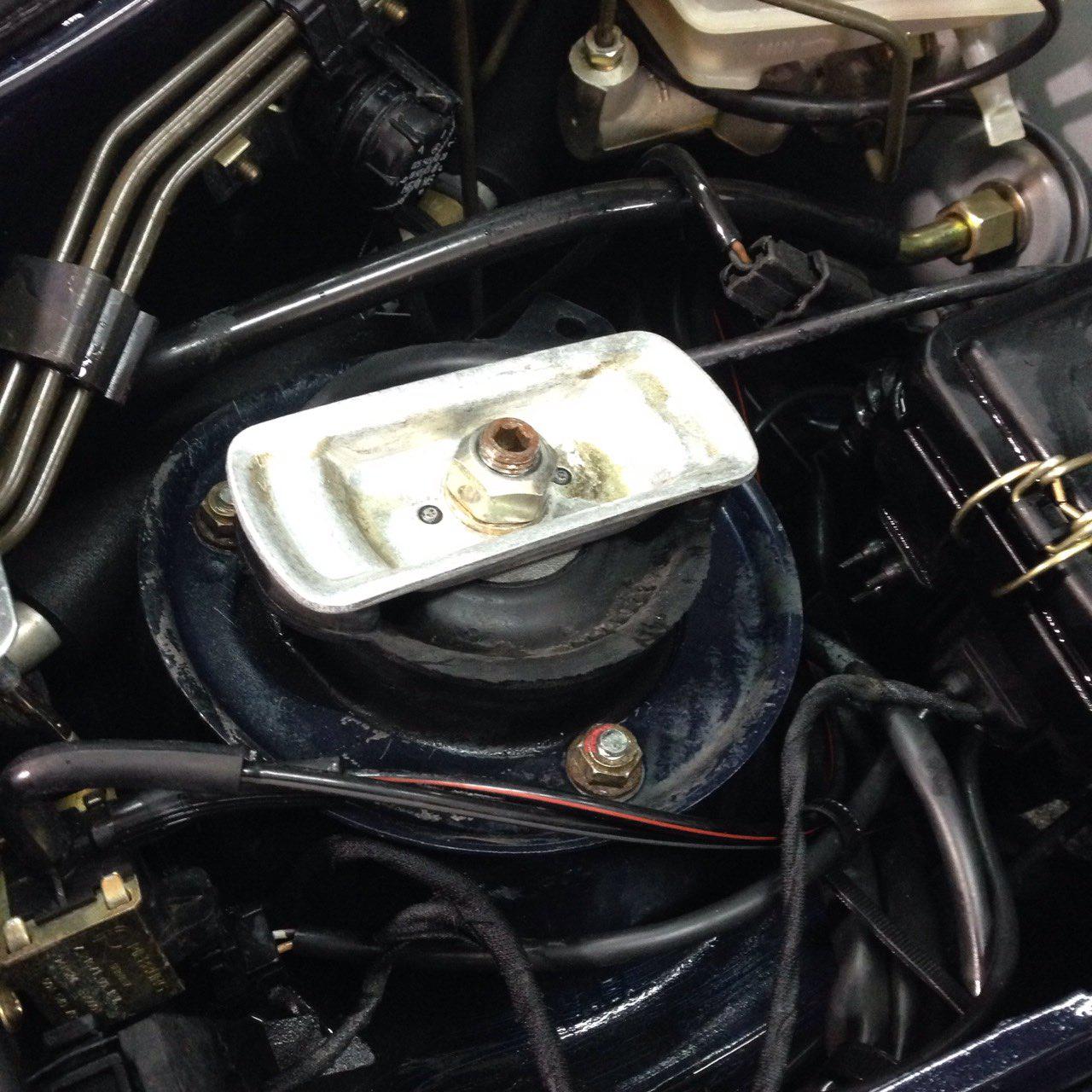

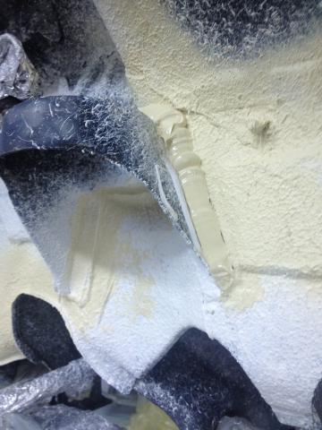

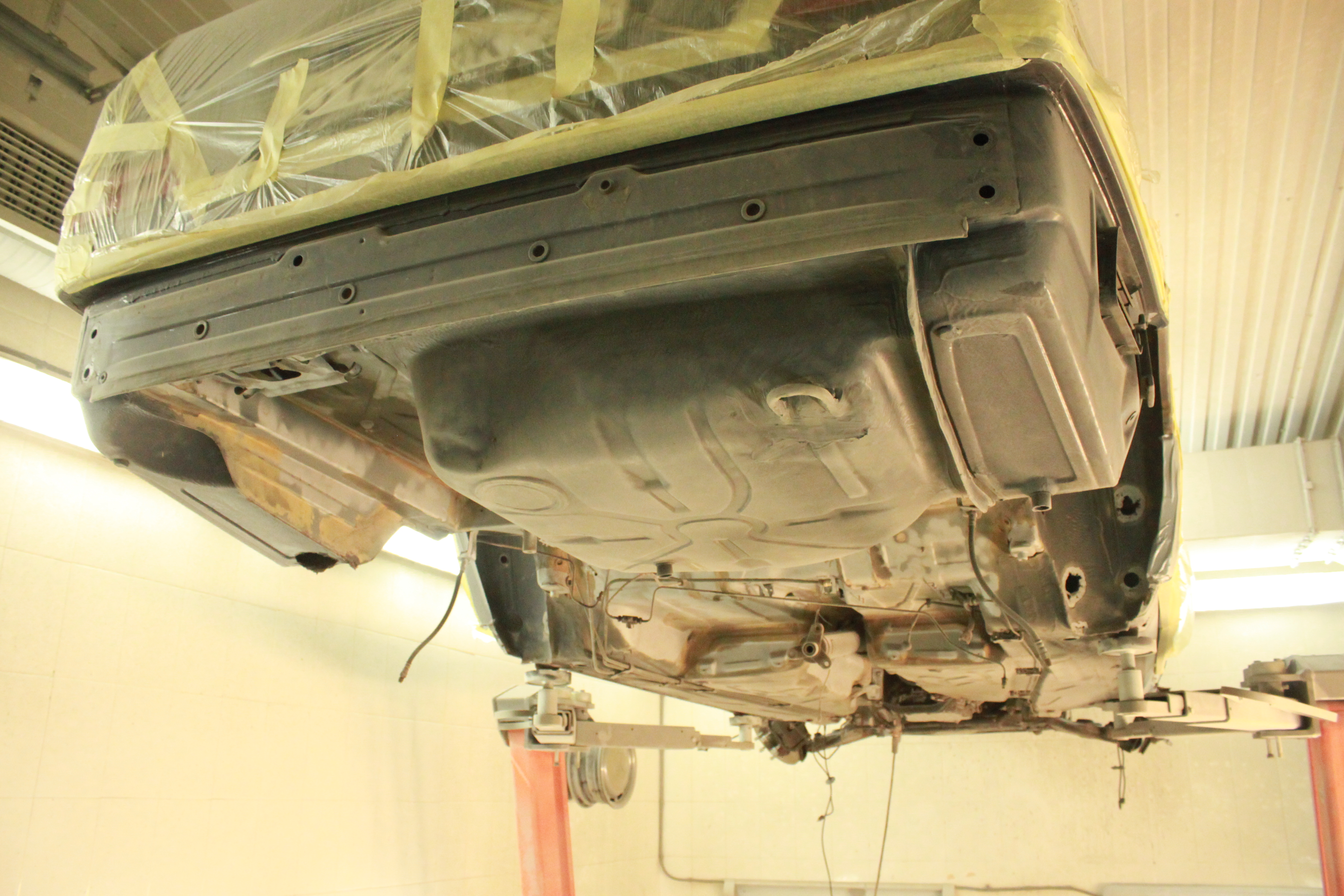

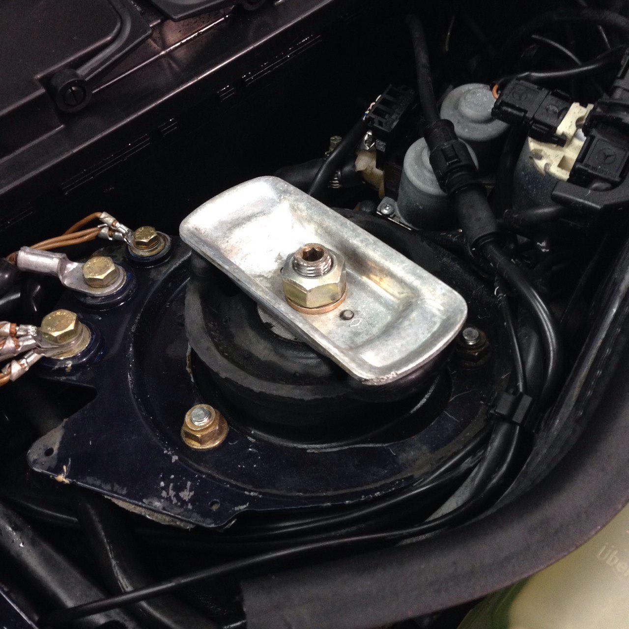

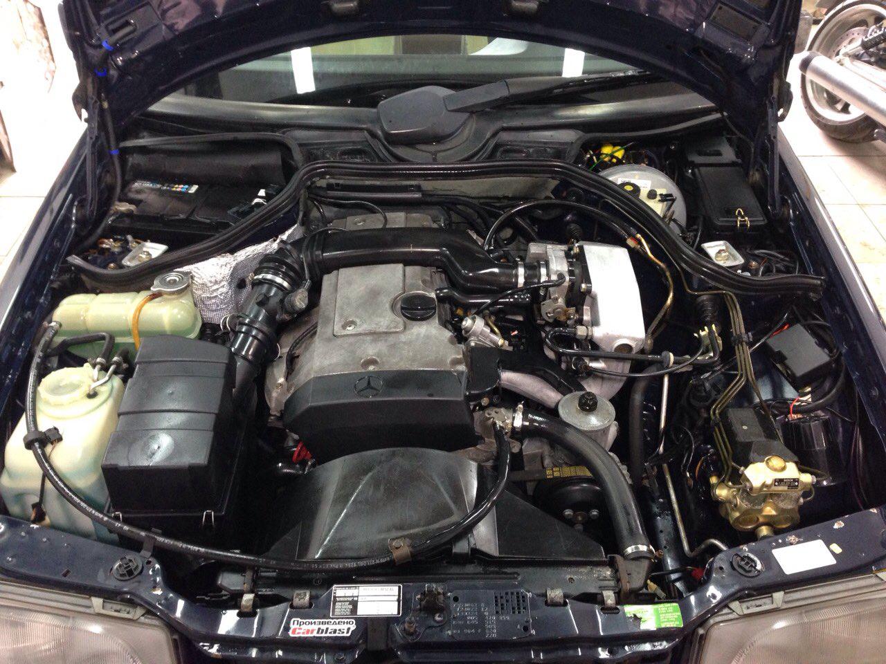

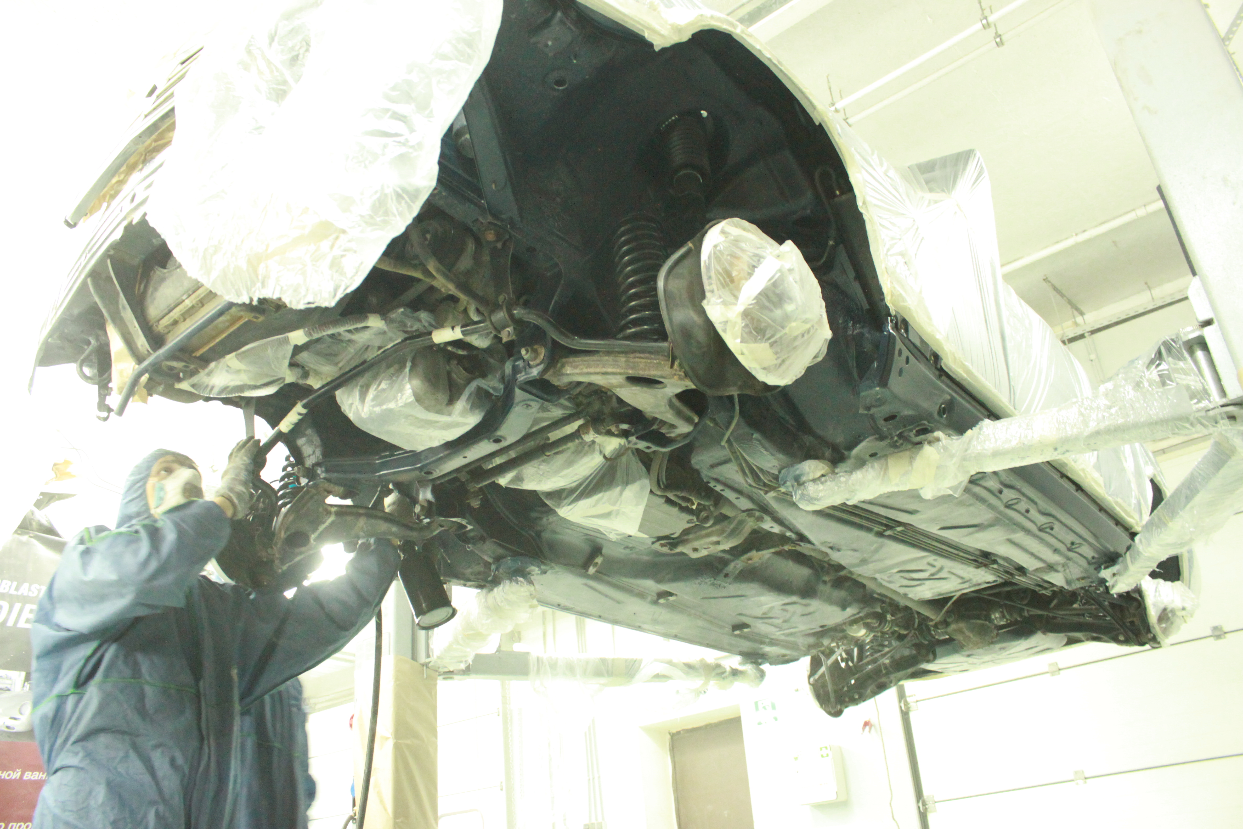

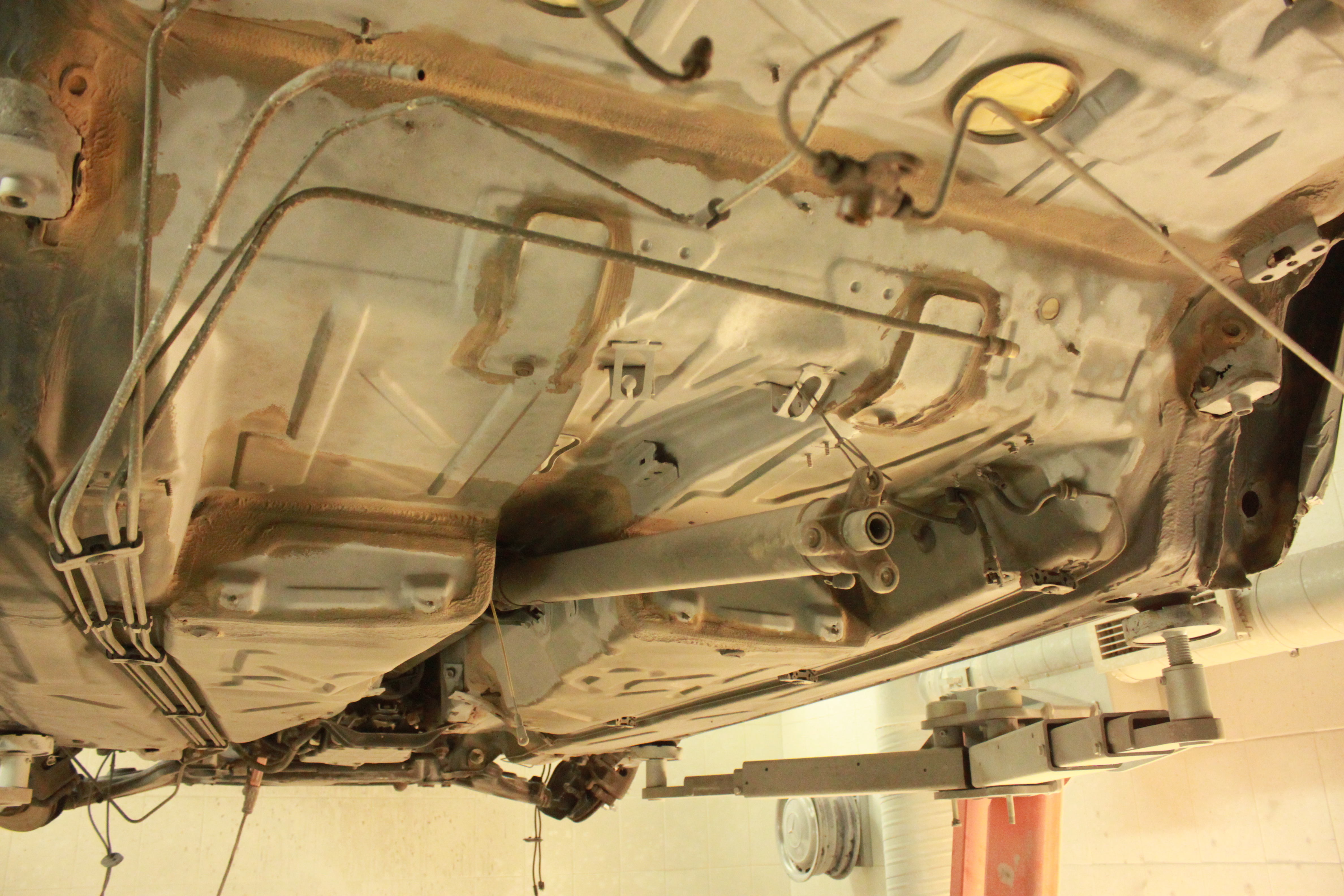

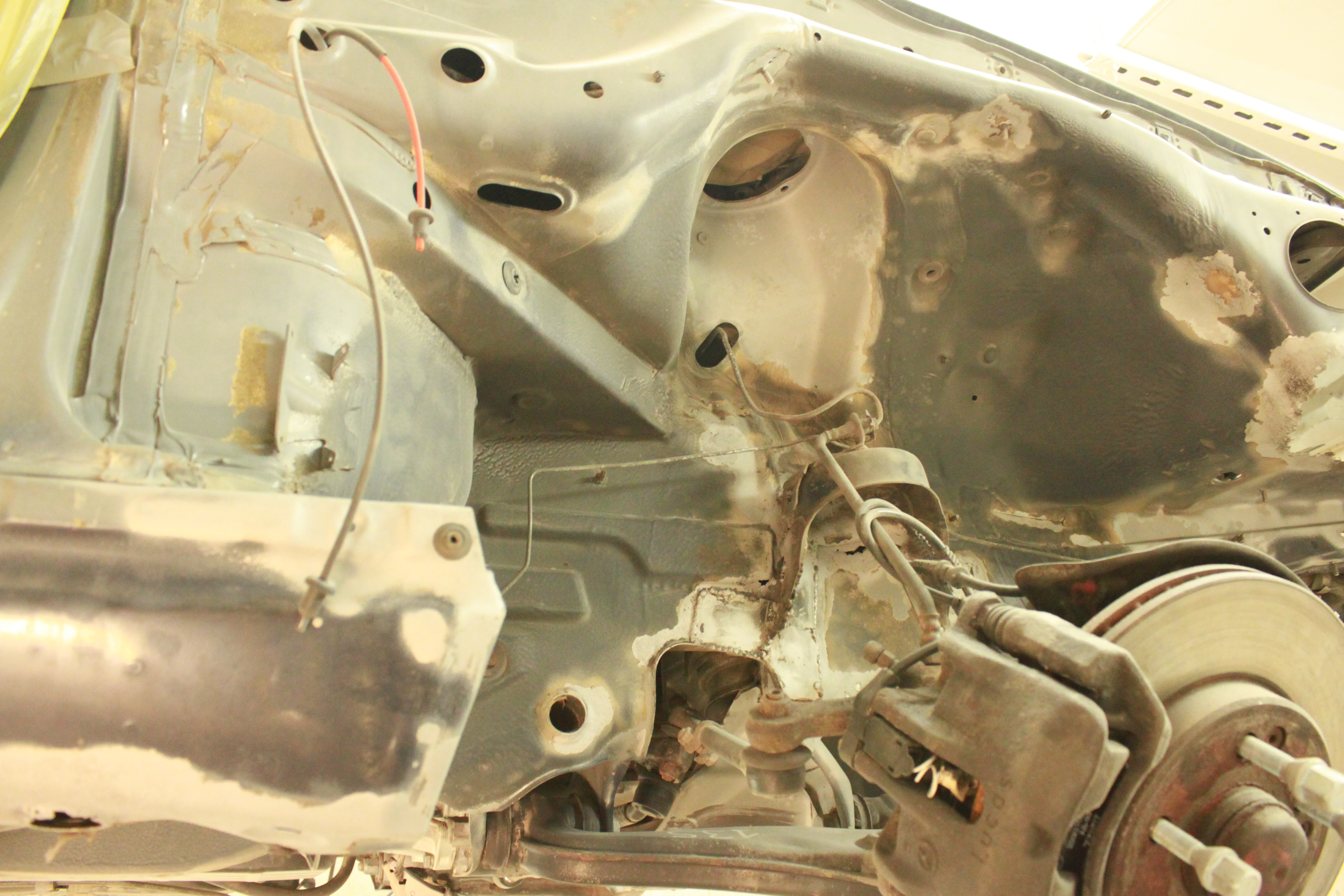

немного фото.

Отправлено 04 April 2016 - 23:17
Еще раз: 3-й пост прочитайте. Это будет куда дешевле, чем все подряд менять.
+ как Алексей сказал, рулетка в помощЪ.
