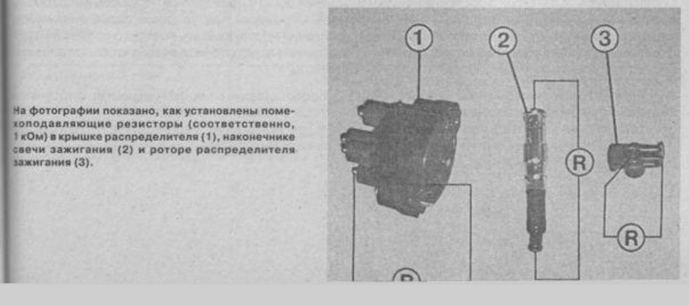

Трамблер, вернее крышка распределителя, есть расходник , как провода свечи и т.д.. Сопротивление 1кОм.

Screenshot_2014_12_12_12_53_19_1.png вот.
