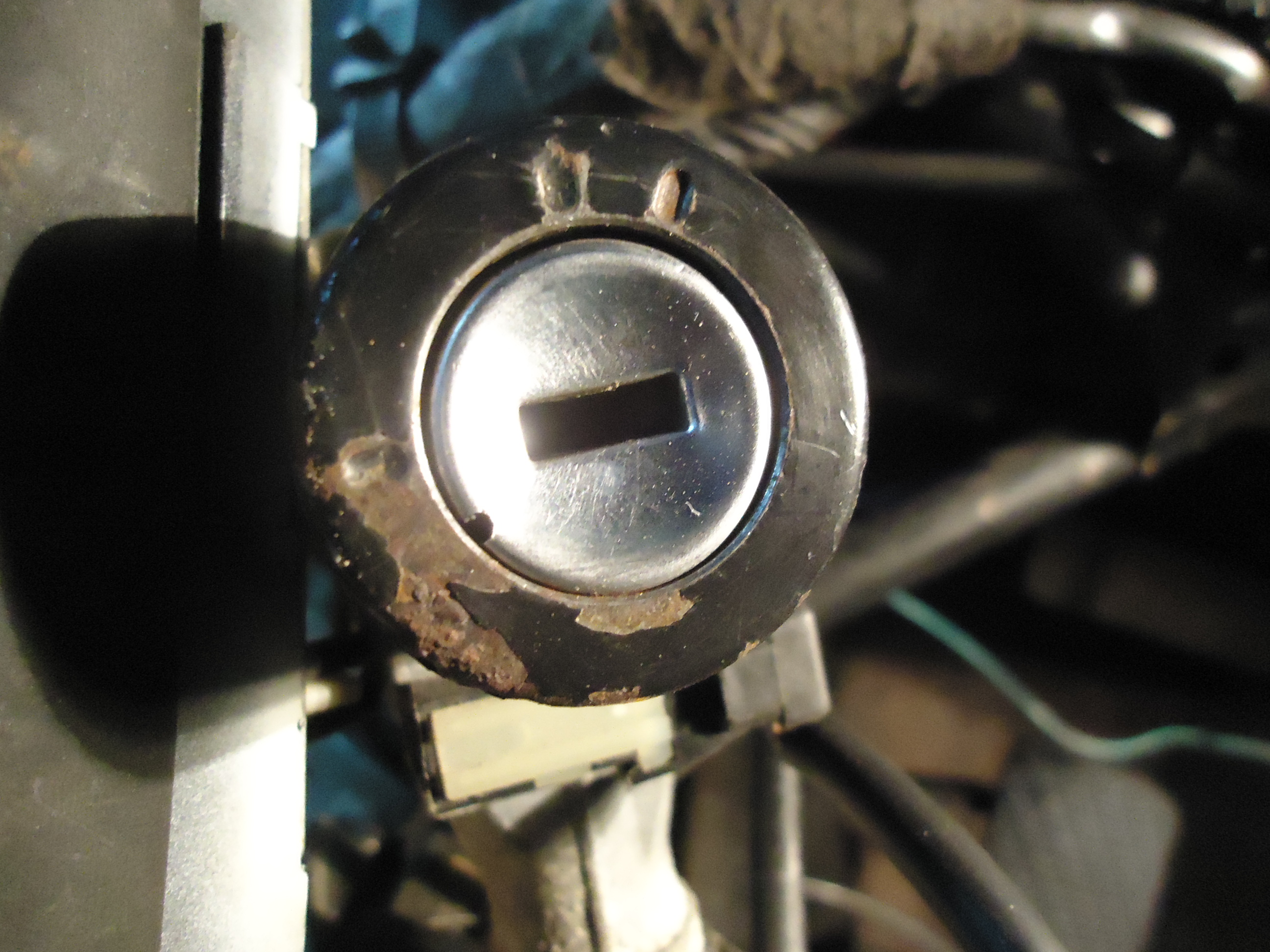

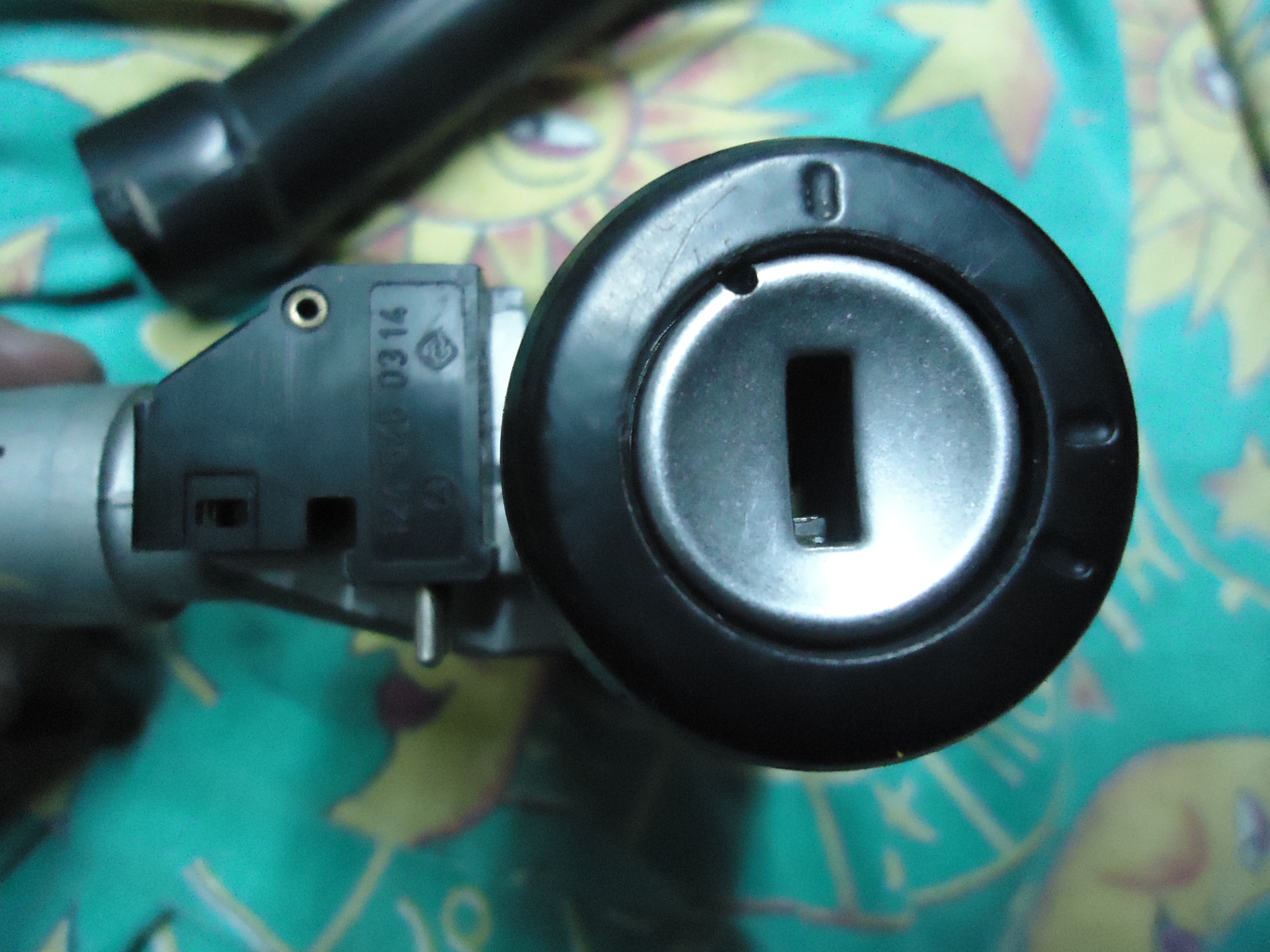

Помогите как поменять местами личинки замков как их вытаскивать?
купил замок зажигания, замок багажника, и ручки под один ключ поменял всё теперь надо поменять личинки
мой замок зажигания дорейстайловый, а мне прислали рейстайловый, отличаются боковыми разьёмами для тонкого провода поэтому надо перекинуть личинки.
нужны ключи
вставляешь ключ, поворачиваешь, вставляешь спицы и личинка выходит
вроде в фотоотчётах было...

нужны ключи
во : http://www.oldmerin....hp?sh...=*????*
ключи имеются от обоих замков
в отчёте показана спица скоба для двух отверстий а у меня одно на обоих
смысл тот же, но техника исполнения несколько иная.
вставляется спица, откручивается колпачок и личинка вынимается.

личинка от рестайла может не подойти на дорестайл. их там 3 типа ключей было и 2 типа личинок
сегодня всё получилось личинки оказались одинаковые по номеру и крышки такие же
всё получилось на 126-м ещё легче чем на 124-м

Проще и умней было переставить боковой разьем и поставить новый замок ! При повернутом ключе приподнимаеш белый шпинек и сдвигаешь разьем
старый замок не чуть не хуже переставил колпачёк новый с личинкой всё идеально работает и не надо мудрить с боковыми разьёмами

Это хорошо когда ключ поворачивается, а вот когда личинку заклинило, придётся потрахаться. Либо резать колпак, либо высвероивать личину.
