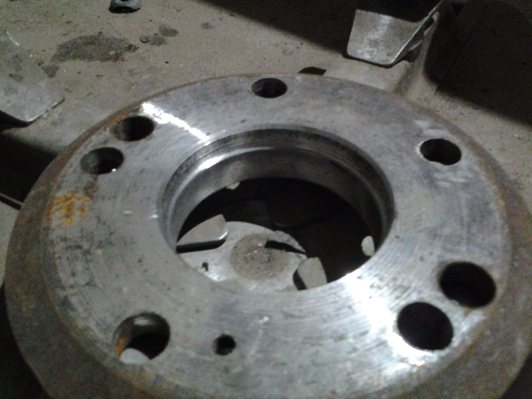

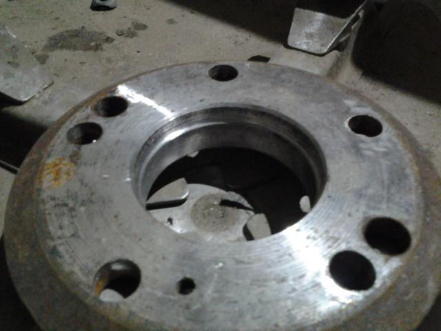

Если проставки на колесах, то еще как может, все зависит от того как зделаны проставки, правильная проставка должна центрироватся на ступице и иметь выступ чтоб центрировать диск тогда бить не будет. А если выступа нет или есть зазор то болтами диск не оцентровать. У меня такие проставки чтоб ставить диски от w140. На w210 на 200км/ч не чего не колбасит.

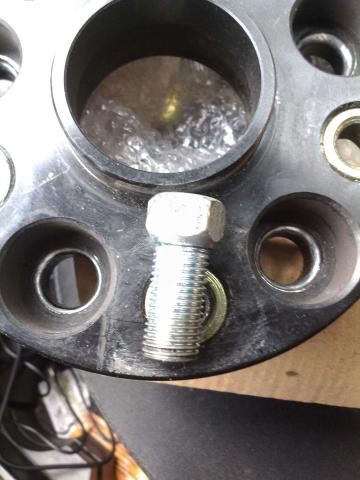

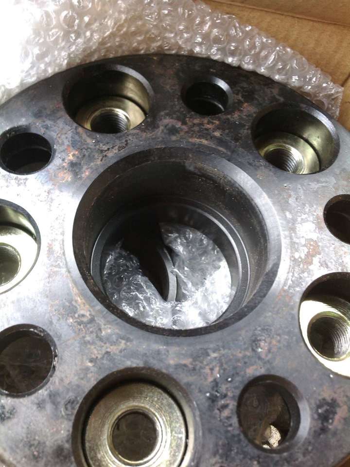

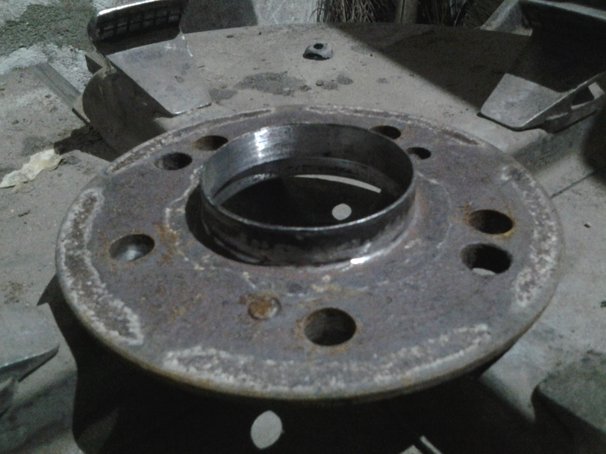

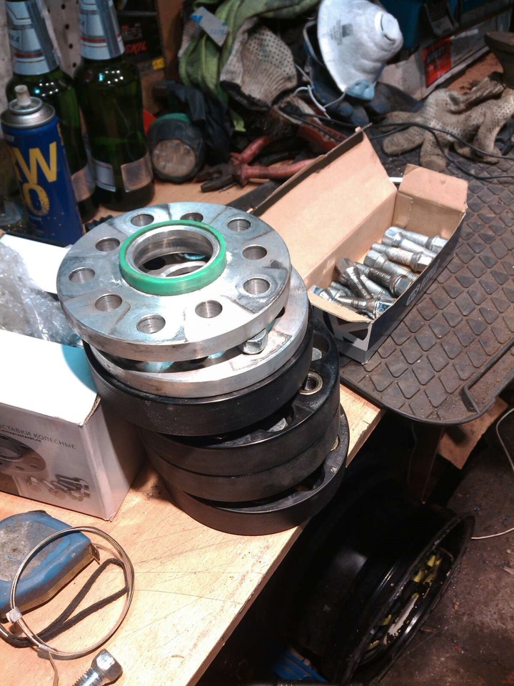

Проставки на ступицах., две маленьких на задние поставил, но их наверно сниму, т.к. у нас никто не может раскатывать арки по человечески, трут края арки крыла на кочках, а так прикрутил их к ступице, поставил кольцо, зелененькое как на фото видно, чтоб плотно садилось к колесу, и прикрутил колесо.

Проставки "правильные" ,на ступице и диске я так понемаю сидят без люфтов. Но косяк скорей всего в них . Если диски ровные и отбалансированы на нормальном станке который калибруют хотябы раз в месяц. Скажу по секрету :rolleyes: шиномонтаж можно проверить отбалансировали колесо сняли с станка постучи его об пол как баскетбольный мячь и попроси еще раз проверить балансировку! На нормальном станке должен показать опять ноль. После этого действия 50% шиномонтажей тебя возненавидят :mrgreen:

а спецы не нужны! попробуй ради прикола (да и ради подтверждения моих слов) поставить комплект РОДНЫХ дисков, безо всякого того винегрета, который представлен на фотках, и поверь, никакого биения и в помине не будет!

Разобрались, причина дебильная: с комплектом колес пришли проставки и еще две проставки на задние , чтоб побольше вылазили колеса, ну и соответсвенно болты, 10 штук длинных для задних и десять коротких на перед, ну и при прикручивании, человек который мне помогал ставить колеса, понял так что-надо на каждое колесо два коротких т два длинных,ну так и прикрутил + одна секретка, из этого и получилось,что колеса держались на трех болтах, поэтому и било, а выяснилось только из за того,что я убрал доп. две проставки сзади, а то чиркают арки, и когда ставил на место колесо, и затягивал длинный болт, то тут то всё и прояснилось, вот такая вот фигня, обошлась маленьким испугом.
