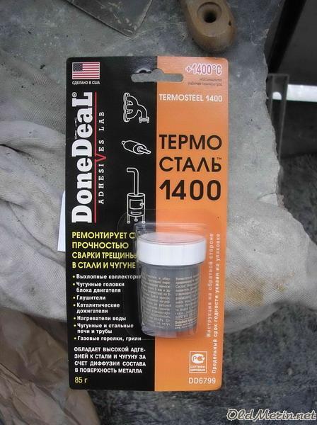

ребят, что думаете об этом вот:

Не знаю на счёт этой сварки,но я купил в автомагазине за 120 рублей самую быстро застывающюю холодную сварку и она помогла.
