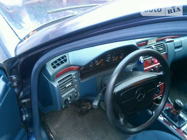

Намедни намылился на шашлики-завел утром с пол оборота но при первом же торможении двигатель глохнет и не реагирует на попытки завести!С ветят вся гирлянда все символы BAS ASR ABS -при нажатии на педаль тормоза все табло тухнет полностью!
Притянули на гастуке ко всеобщему смеху во дворе!Снял и зарядил АБ-непомогло.Демонтировал обшивку под рулем зная о зловредной собачке-с трудом добрался до включателя торм.света- на вид как новый -снял 2 разьема -никаких окислений и повреждений.Когда поворачиваю ключ рыбку вроде как с правой стороны в моторном отсеке слышен щелчек.Попытка адаптировать рулем вправо влево до упора не к чему неприводит! бывало и раньше но давало завести спустя пару минут!Все предохранители целы!Что предпринимать?Искать включатель?!
