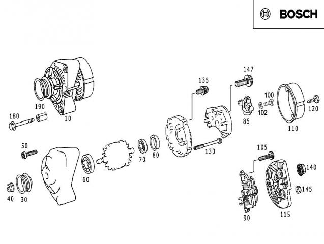

очередной раз "мастера" поменяли подшипники в гене..
итог..
деталь под номером A0009902250 (№40 по схеме ,гайка слева) улетела..
деталь под номером A1111550415 (№30 по схеме,шкиф генератора) ходит вовсю..
на ошупь №30 держится на честном слове..ремень слетает..
т.е. отломился кусок левее №30..
Варианты есть ремонта??
наварить №30 на вал жестко..потом можно будет разобрать гену для ремонта??
или этот вал заменить чем то??
или это деталь №50 развалилась??
или новая гена??
Webasto BBW46

снимай гену и фото с натуры

Причин такого явления две;1 гайка№40 слабенько затянута,2ремень сильно натянут.Шкиф у меня был сулимин.Поставил от ТАЗика(их 2 вида по посадочным отверстиям)Мне попался меньшим размером -напильником расточил.ТАЗовские железные,ну а гайку тупо подобрал и на этом проблемы решились.

если разбито посадочное место шкива на валу якоря, то хоть что делай, но ровно сидеть он уже не будет.

ДА есть испытанный способ:прослабленное место часто накернить,запаять припоем и заколотить шкиф.Самый простой-купить и поставить другой
