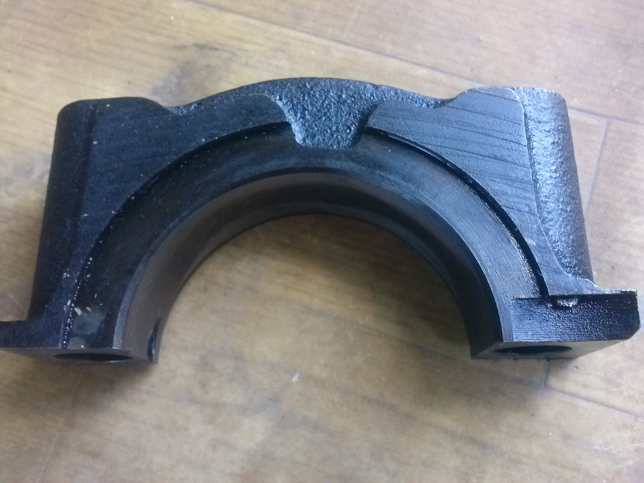

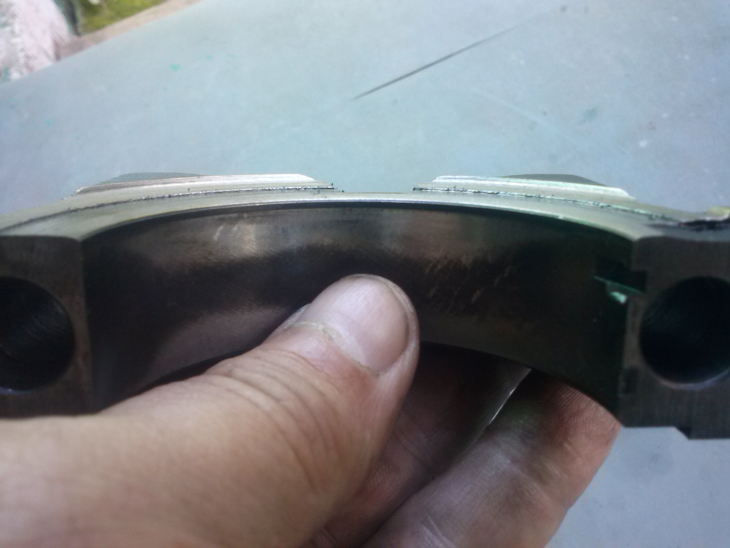

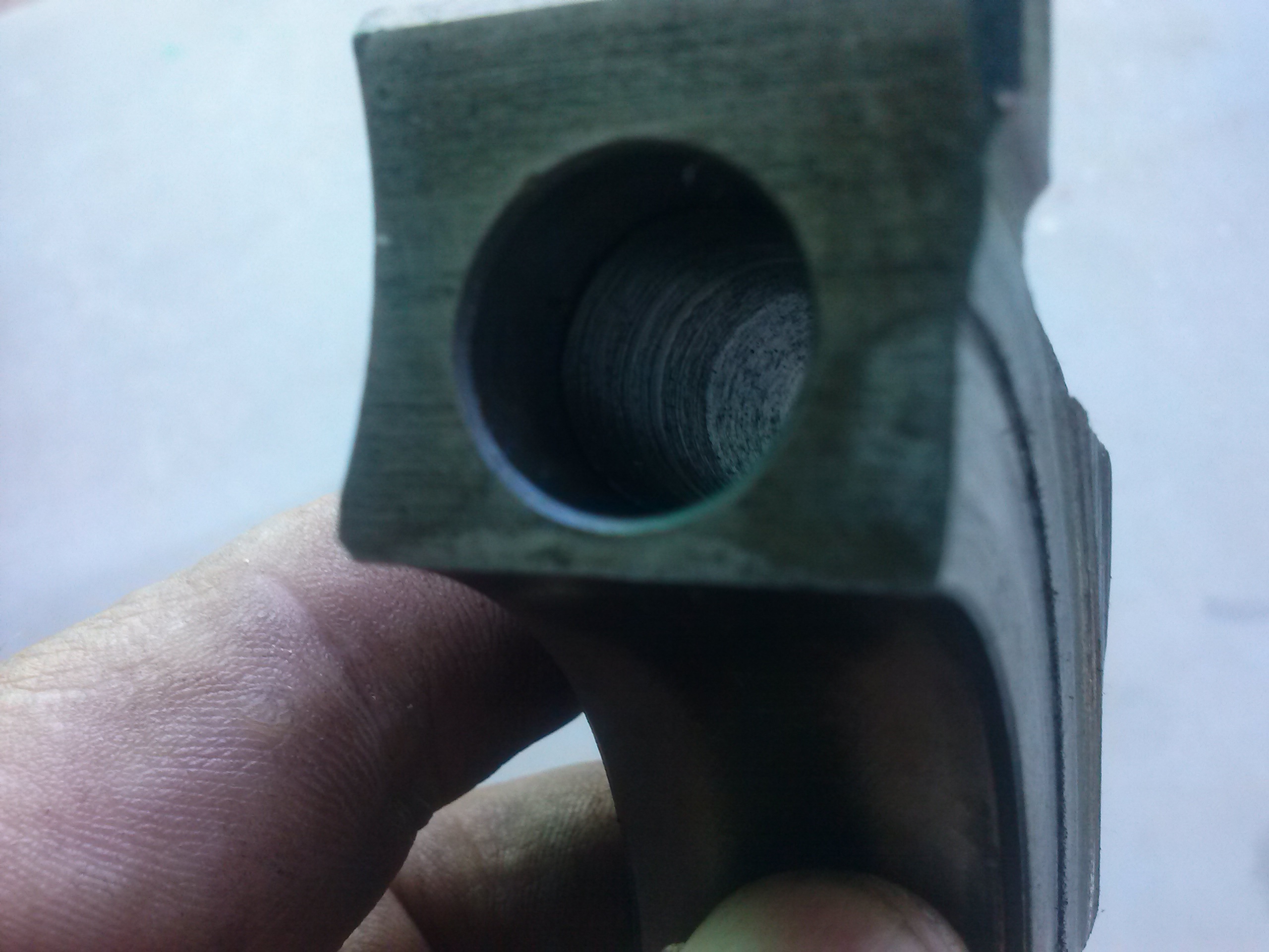

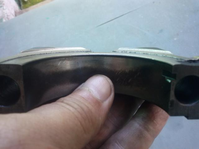

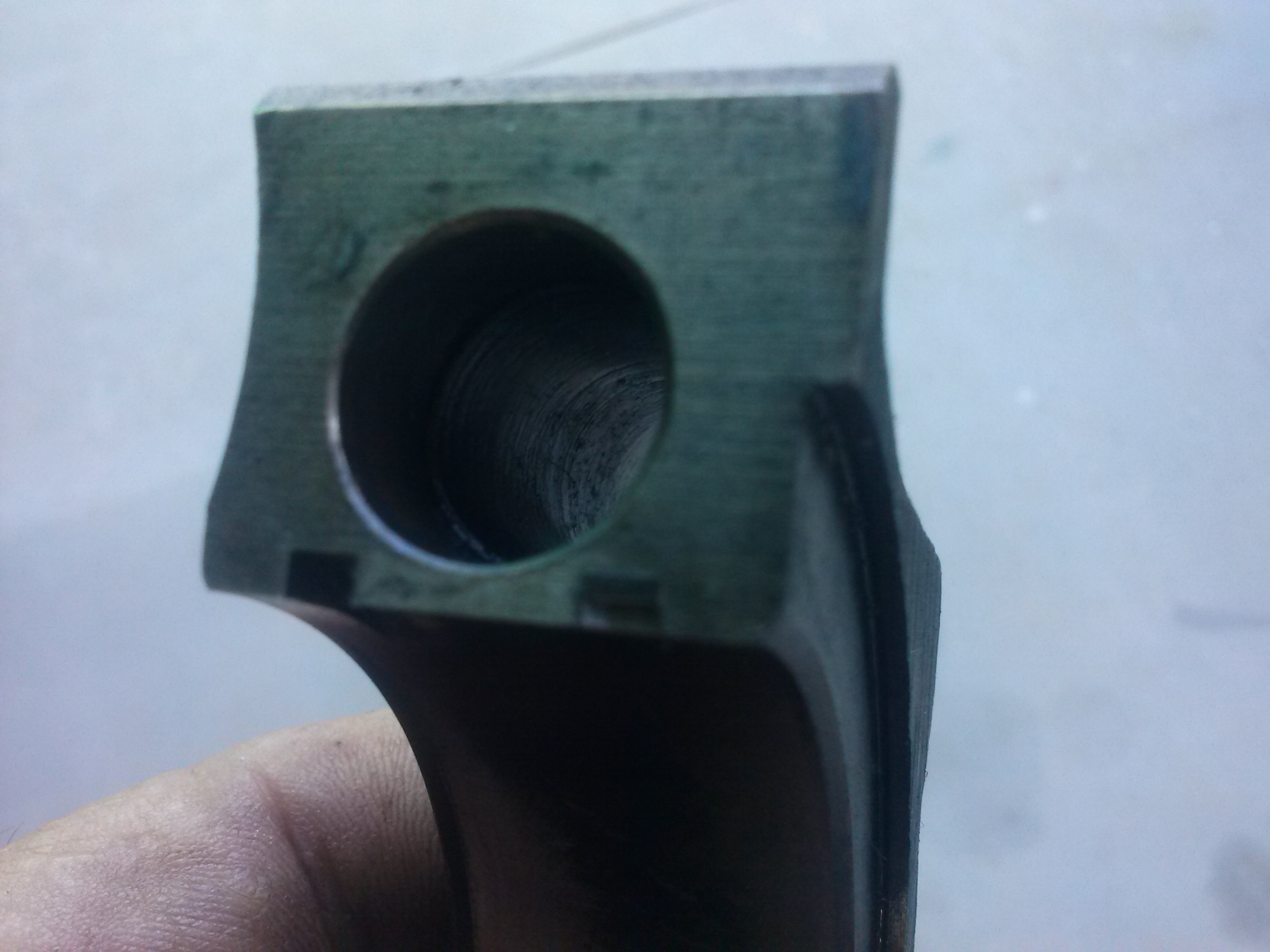

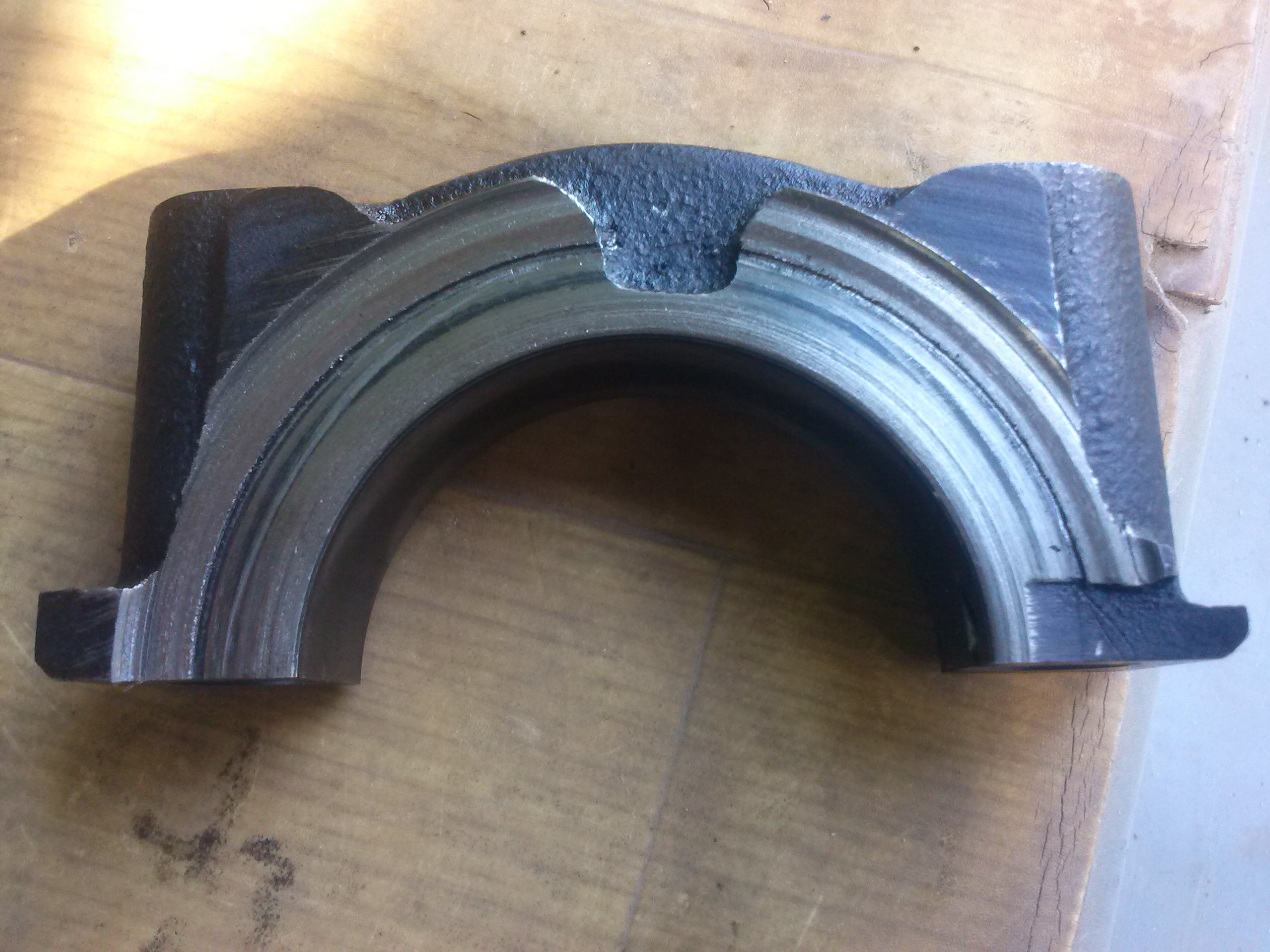

Как можно востановить сьеденые пазы упорных полуколец коленвала?Сответственно на блоке тоже самое.На 2ом рисунке крышка другая(живая)

Контор достаточно занимающихся типа напыление.Хочется узнать-если способы самому востановить типа залить Поксиполом ,запаять,приварить,прикрутить,HTS2000.........

Напылить и шлифануть! Ничего сверх естественного в наше время!

Так-то зазор там тепловой допуск большой , может и нормально будет напыление держаться . Но себе бы , конечно , блок заменил ...

мы прикручивали упорные кольца к бугелю такой мотор отходил более 80000 км

:))) Можно дальше запилить крышку , блок и обточить коленвал и поставить от старого 102-го толщиной 4.2 мм в стандарте . Но , ещё раз , блок на 102-й мотор - не дефицит ещё . Даже в хорошем состоянии .

а технически это тоже не сложно. правда стоит лишь немногим дешевле другого блока. берётся такая же крышка от другого блока. аккуратно срезается слой мм 6 как бы вдоль крышек. так же со старой. новый кусок на три штифта и на спец-клей сажается на старую крышку. актуально это когда в зоне досягаемости хороший станочный парк.
я так один раз делал, когда заменить мотор было целой проблемой в бумажном смысле.

Вал зачем.Он в идеале.Скорее всего на блоке канавку углублю потом сделаю полукольцо по размеру из пошня.На многих движках идет одно полукольцо,сроки меня не давят(это донор
