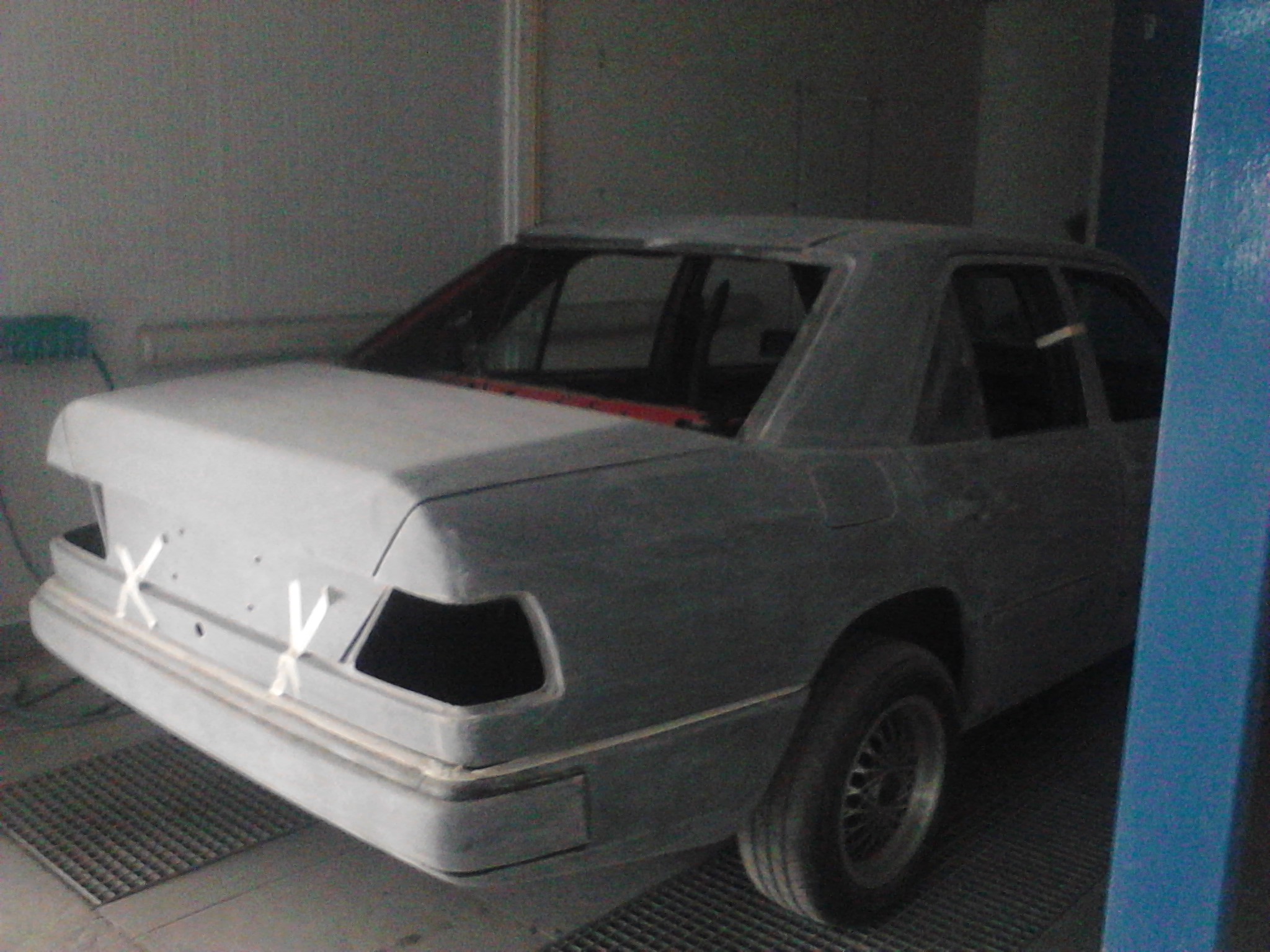

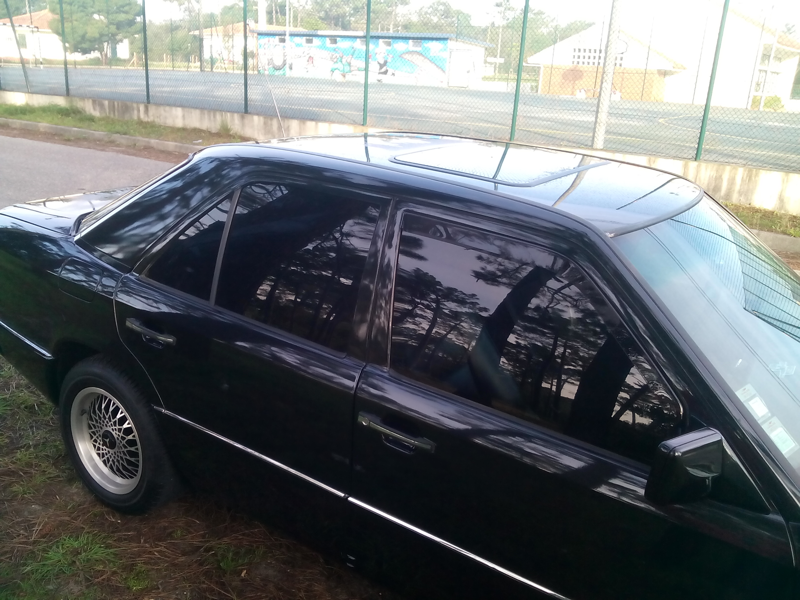

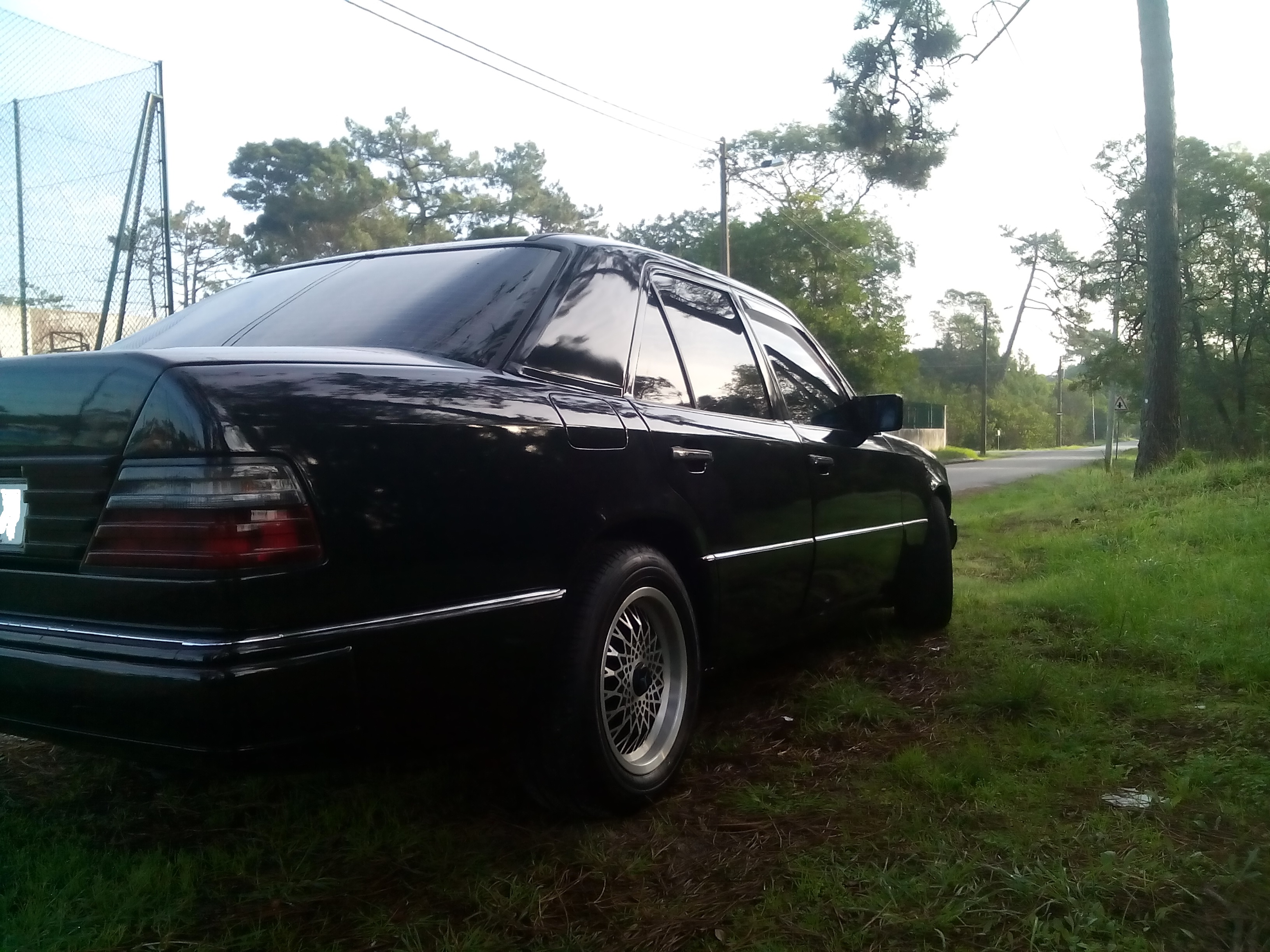

А Вы уже 4 год думаете менять мотор?
покажите фото авто
очень интересно как там в Португалии мерсы живут
да, 4 года убиваю, но не помирает, так как по пол года он у меня просто стоит без дела.
