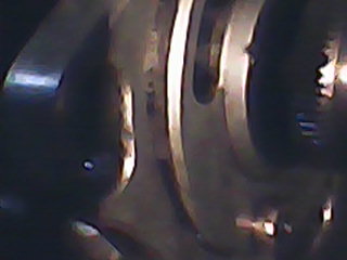

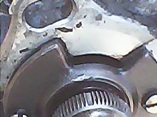

Здравствуйте господа
Суть дела такова, машина плохо заводится, решил проверить установку зажигания, снял ТНВД (перед этим заблокировал). хотел узнать правильно ли стоит глухой шлиц по риске. Оказалось что риска сбита(наверно случайно задели) ...Глянул на аналогичном ТНВД (616 070) , прикинул где должна стоять риска, прикинул относительно корпуса насоса---риска точно 10мм от середины уха крепления насоса( то ухо что к движку) и получается ,что у меня зажигание сбито.
Вопрос в том, если у кого снят ТНВД---померьте у своего, расположение риски относительно уха крепления (ухо получается ближнее к блоку....Или по фланцу на котором находится эта риска( там относительно прорези на фланце).

вот фото, одно со сбитой риской, другое с которой сравнил
