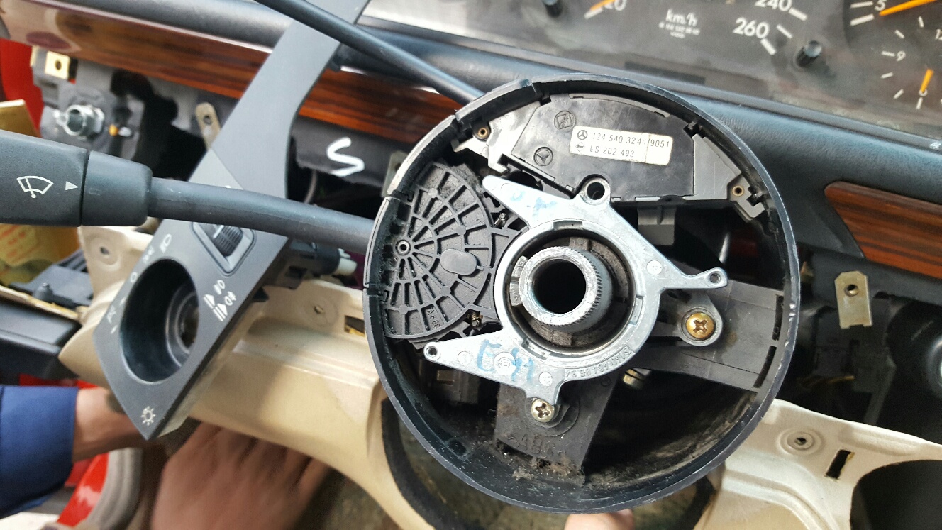

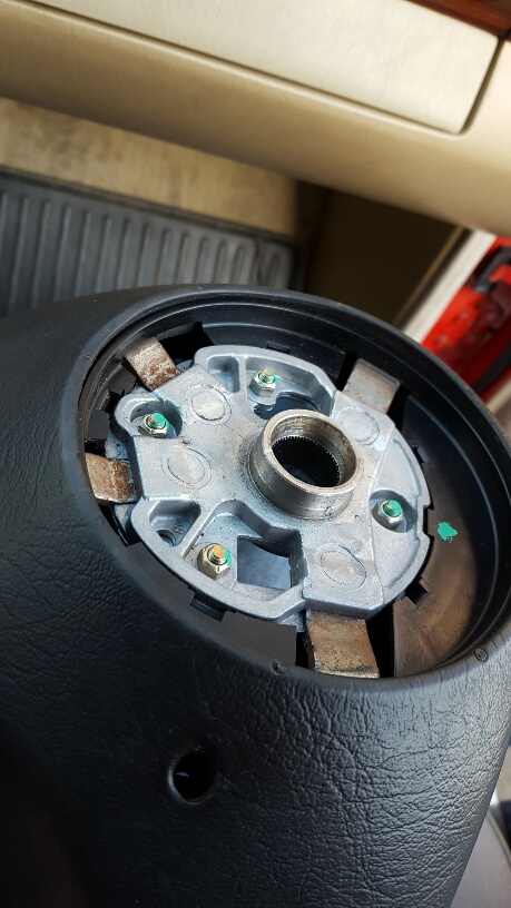

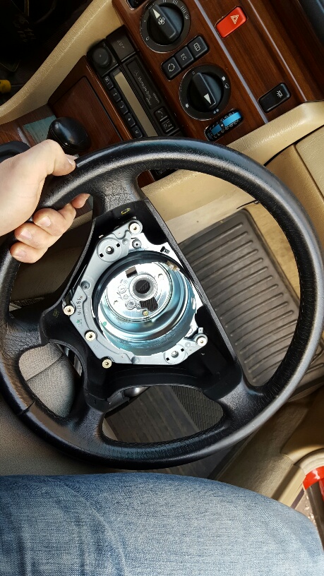

Товарищи, может кто встречался?
Итак в машину установлена электроколонка W124 рестайловая.
К ней куплен руль рестайловый спортлайн.
С колонкой пришла и родная улитка (номер верно бьется по каталогу).
НО! При установке всего комплекта и затяжке гайки руля улитку зажимает и руль плохо коутится. :bangheat:
Скакали вокруг часас 3 с мастером. И в руль и в колонку улитка встает по пазам. Но в итоге клинится (((
Кто с таким встречался?

а в улитке половину меряли ?

мотаем саму улитку , в одну сторону от начала, считаем кол оборотов , делим на два , и от крайнего положения улитки эту половину и крутим , для 100% можно и с обратной поверить , половина это и будет середина руля , в этом положении зафиксировать и собрать
Слыхал что у спортлайна кол оборотов руля меньше , (колонка другая) возможно и улитка своя , это так ,, мысли в слух

Спасибо. Эту тему отработал. Там сам корпус улитки зажимает. Между рулем и опорой внутри кожуха.

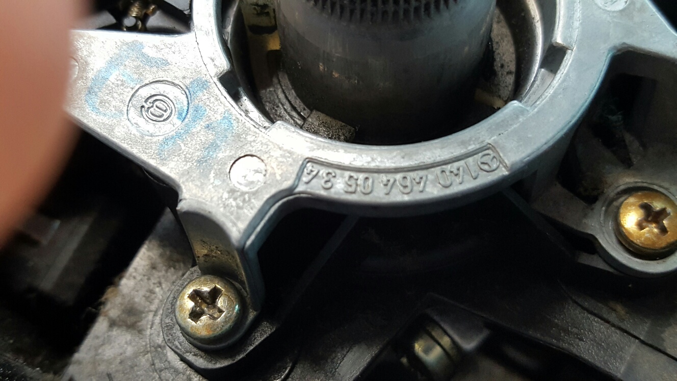

тогда проверить все ли номера сходятся, колонки, крепления , руля ,
Алюмишка на руле , номер начало на 140
140 номер верный.
