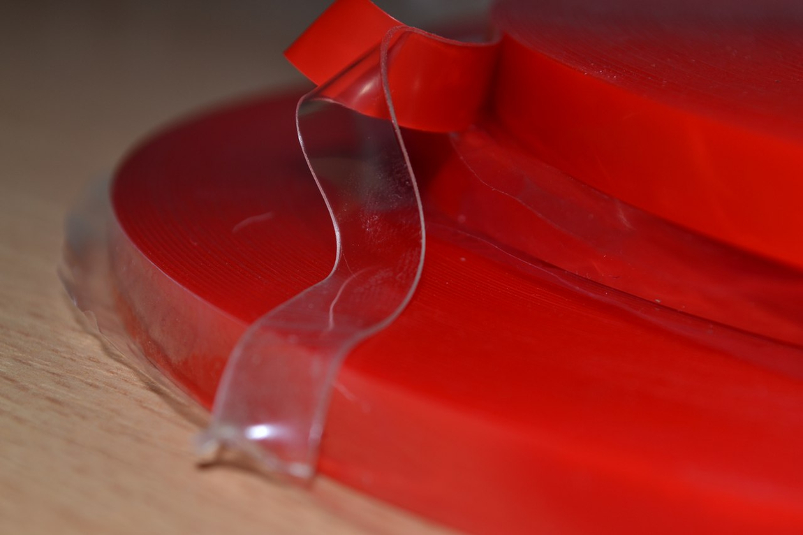

Отправлено 14 April 2016 - 19:31
по ходу обычный акриловый скотч двухсторонний , только тип оригинал ,P.S две последние фото , скотч 3М в мерсоупаковке https://www.drive2.ru/l/8365133/

Отправлено 14 April 2016 - 21:36
Данный вариант приклеит листву к кузову, т.к. скотч двухсторонний. Надо односторонний.
Еще не понятно какая ширина и толщина.

Отправлено 14 April 2016 - 21:57
Посмотрю что мне прийдет и если что докуплю.
тальком он превращается в односторонний

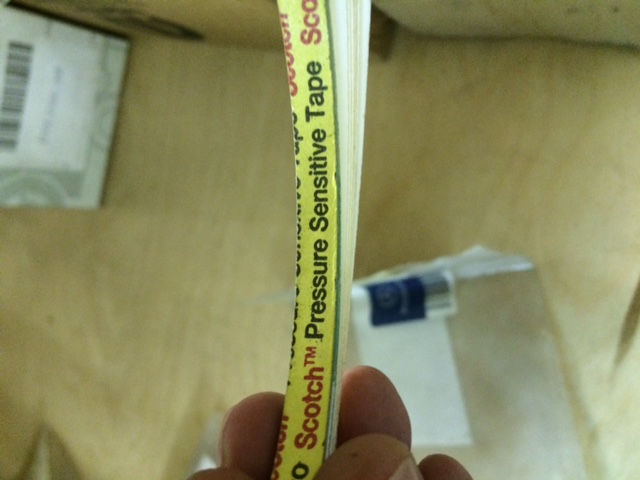

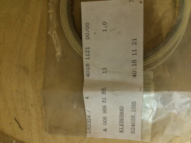

Завтра постараюсь сфоткать то что пришло.

Отправлено 11 July 2016 - 07:56
Лента 3М односторонняя, 6мм ширина, 0,15мм толщина
в номере с расширением 11 её хватит обклеить листву с запасом
