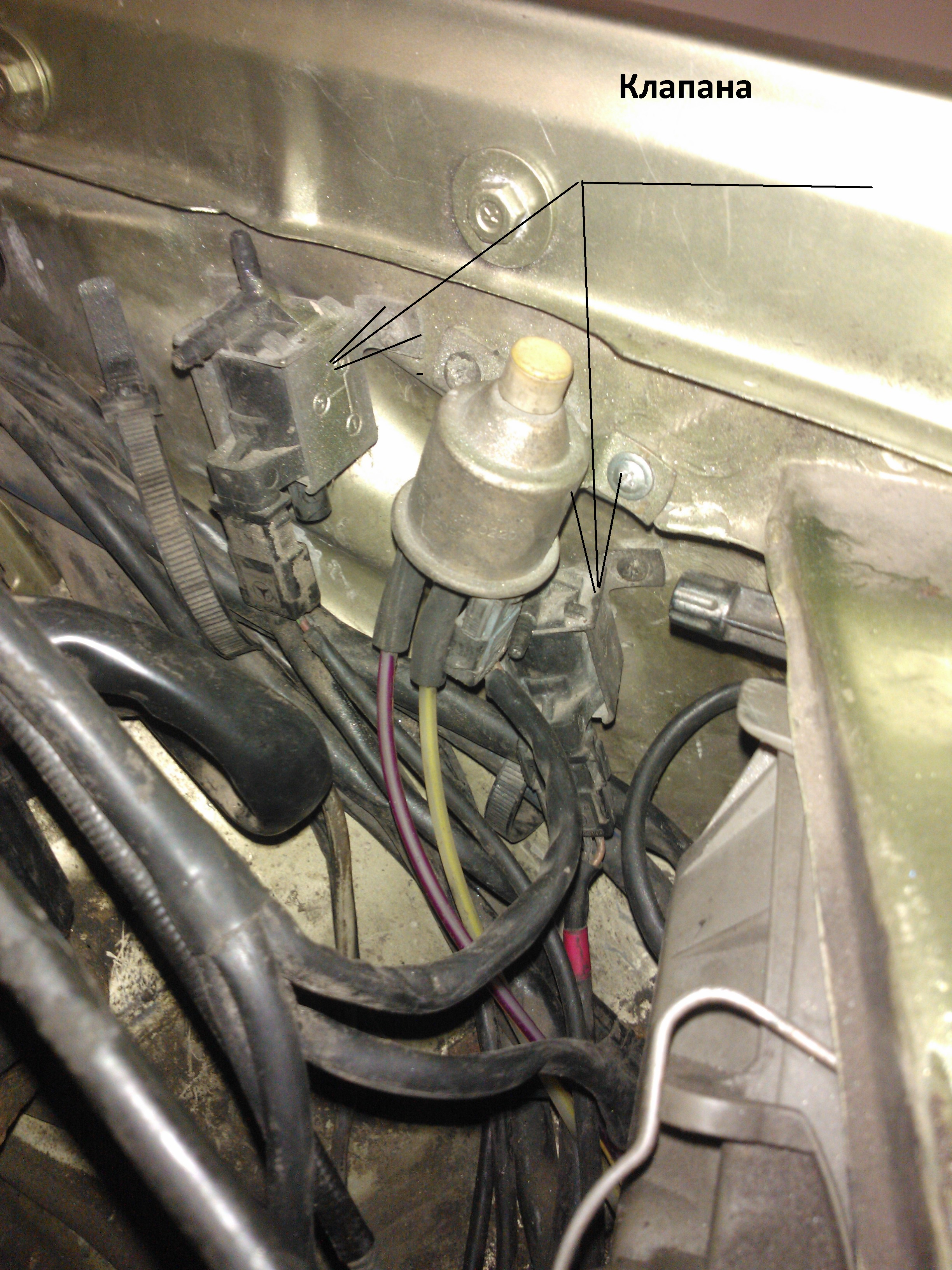

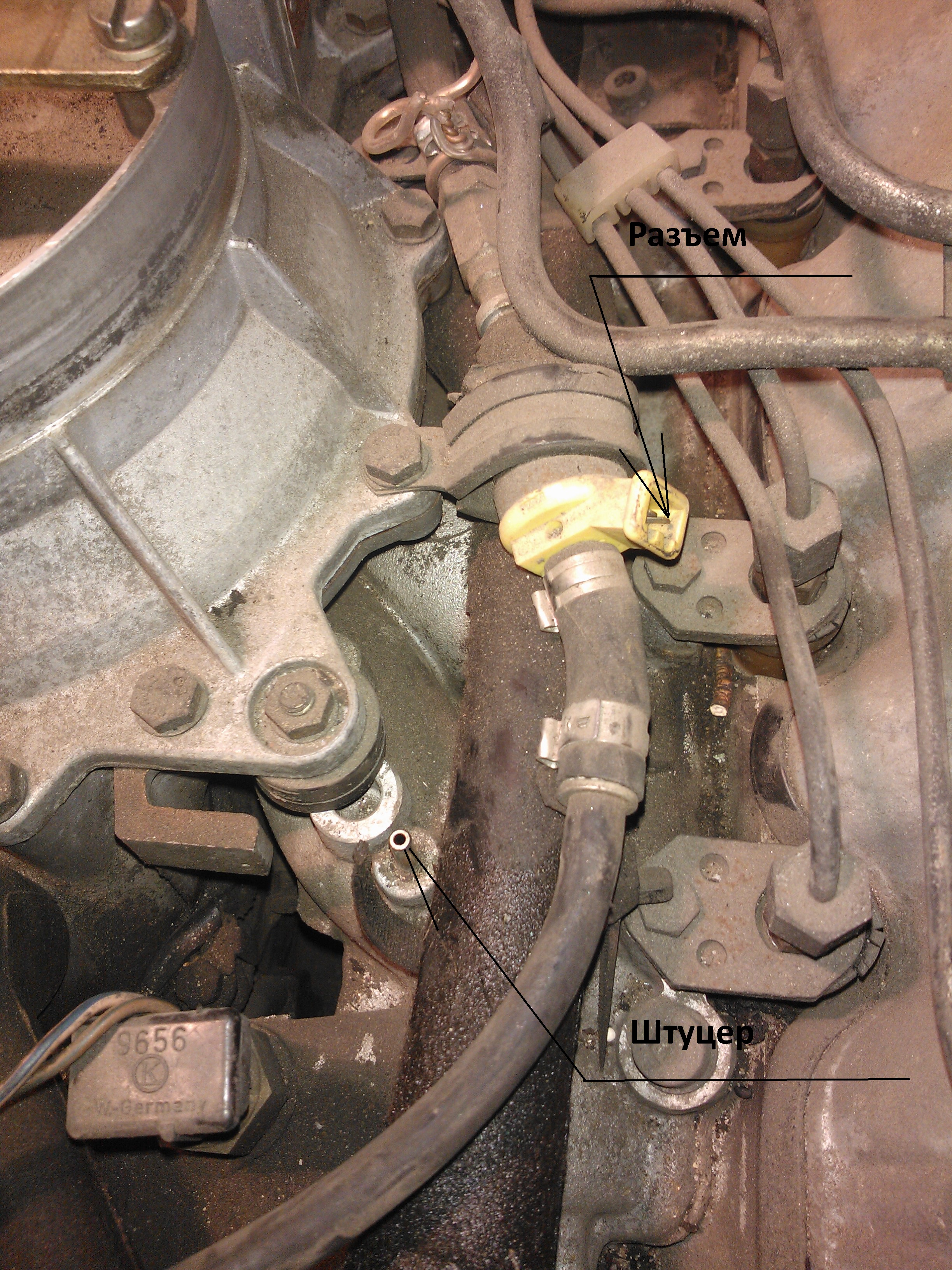

Друзья, подскажите, может кто что знает. Мотор 117.963 126 кузов. Вопросы следующие:
1.Что за желтый разъем, и что к нему подключается или должно быть подключено?
2.Что за штуцер, и почему он у меня заглушен резиновым колпачком?
3. За что отвечают данные клапана?
Всем огромное спасибо за ответы!

1. Какой-то колхозный обратный клапан. Сфотай куда идет эта трубка.
2. У меня тоже заглушен (М117.968), так и должно быть.
3. Клапан адсорбера и клапан системы EGR (рециркуляции отработанных газов)

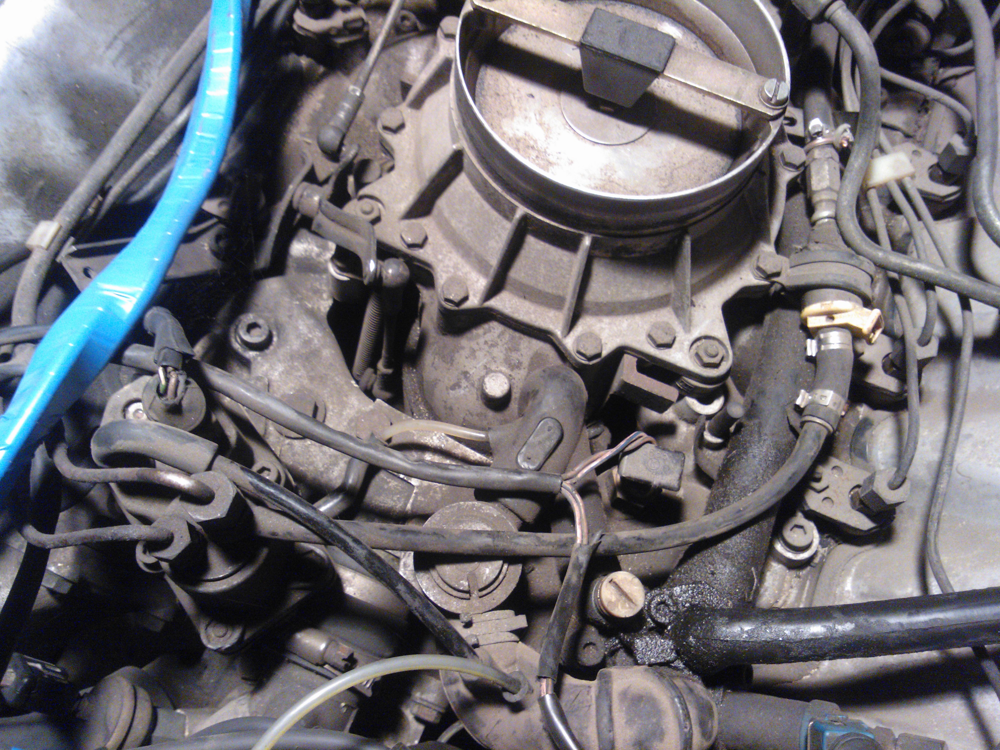

Вот:

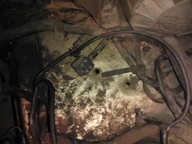

И еще вопрос. Что за четырехконтактные разъемы с каждой стороны около фар. Раньше стояла пневмогидро подвеска, не от нее?

по поводу разъемов, похожи на дворники фар
Дак дело в том, что дворников не было в комплектации, да и не похоже, что когда-то их устанавливали. По схемам эти разъемы не нашел. Предполагаю, что они остались от когда-то стоявшей гидроподвески. Глаз мозолят.
В гидроподвеске не было электрических компонентов. Фарочистелки.
Понял, спасибо! Значит демонтировать не буду, в планах хочется поставить фароочистители. Странно только одно: по вину они не бьются, да и кнопки нет на омывание. Откуда взялась проводка для фороомывателя непонятно? Могло с завода быть прокинуто на дальновидность?
Желтый датчик от РУДа к дозатору оказался клапаном частоты (frequancy valve). Кто-нибудь знает, для чего его устанавливают?
