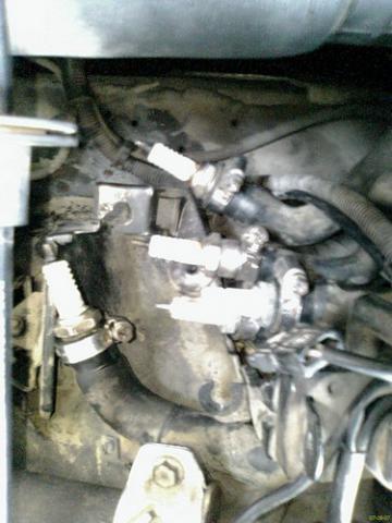

По-мому, слева под капотом, под пластмассовой крышкой, конструкция из высокого цилиндрического насосика и двух цилиндрических же клапанов пониже. Если стучание и снимание не поможет, бы сначала съездил туда, где есть мерсодиагностика и взял распечатку памяти неисправностей. Потом можно думать, что делать дальше - сдавацца официалам, неофициалам или кондиционерщикам.

Огромное спасибо за помощь! :beer: стучание по клапанам не помогло, но сегодня оттуда потекло...(до этого мне в сервисе меняли обломанные саморезы, которыми вся конструкция свинчивается, но не доперли, что кончики обломаны, закрутили короткие, в итоге все держалось на 1-м винте). Я разобрал и офигел! у одного клапана отгнила нижняя часть (они из двух состоят), у второго - целиком сам шток. Заглушил патрубки и кондюк начал делать всё правильно :up: чем заглушил, показываю для тех, кому пригодится. Теперь ищу этот блок, до зимы надо поменять)) ещё раз СПАСИБО!
