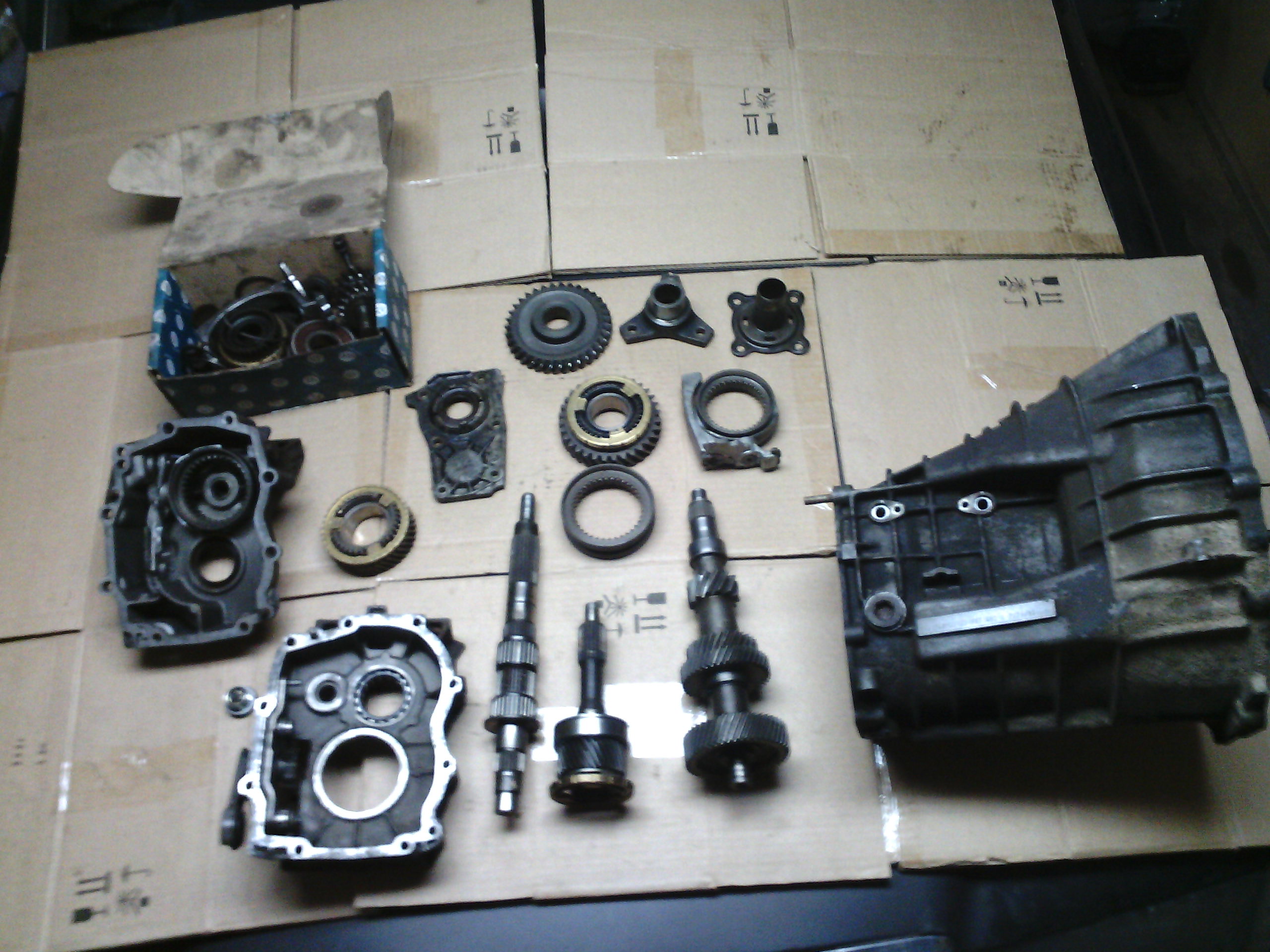

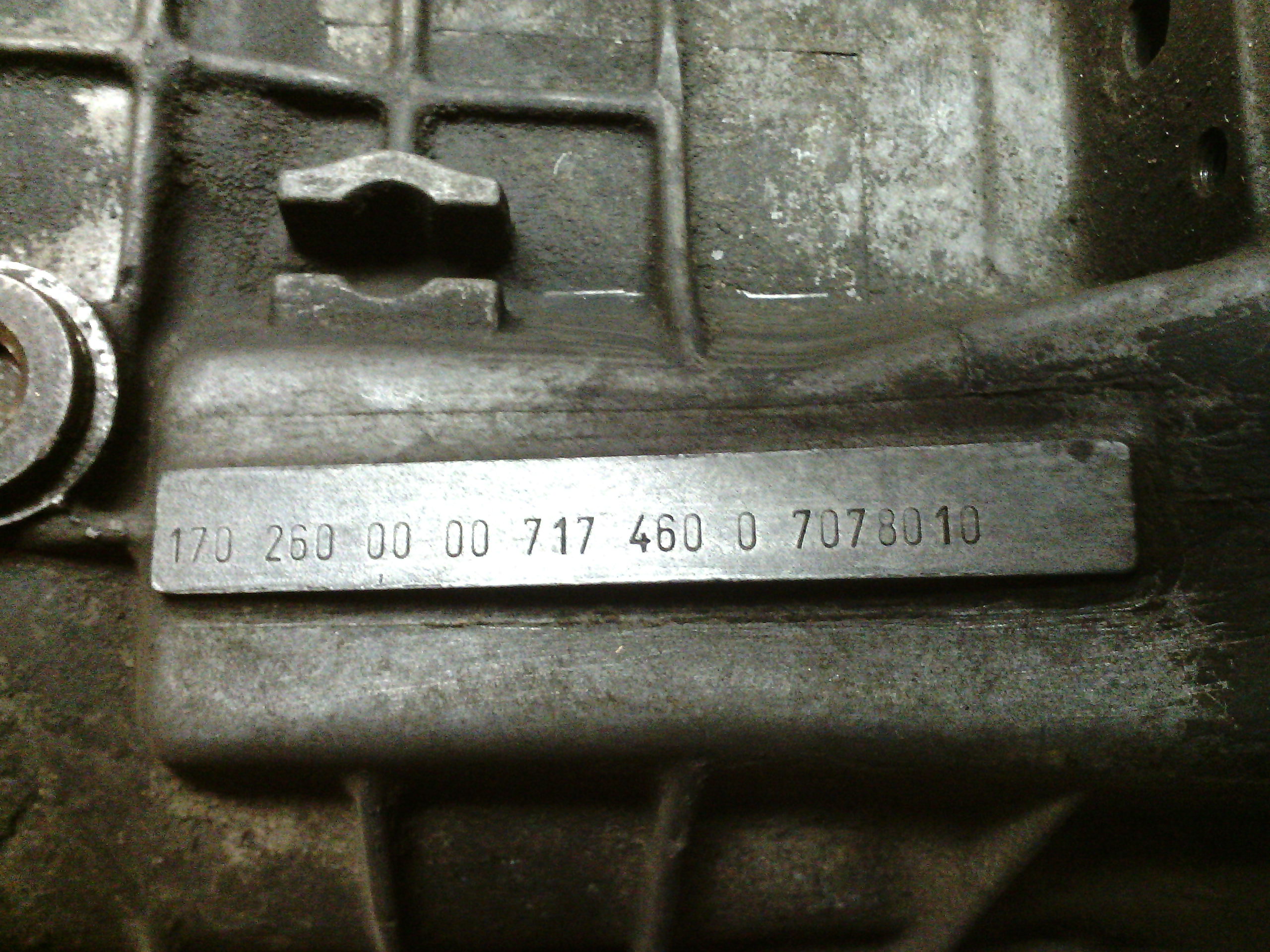

Нашел в багажнике небольшой набор лего, может подскажет кто ссылочкой на мануал по сборке
Или вдруг кто опытным взглядом сразу скажет, чего не хватает, чтоб её собрать (руки прямые- в наличии) :smoke:
Не флуда для, интереса ради! :beer:
IMG_20160404_184854.jpg IMG_20160404_184931.jpg IMG_20160404_190039.jpg IMG_20160404_190330.jpg

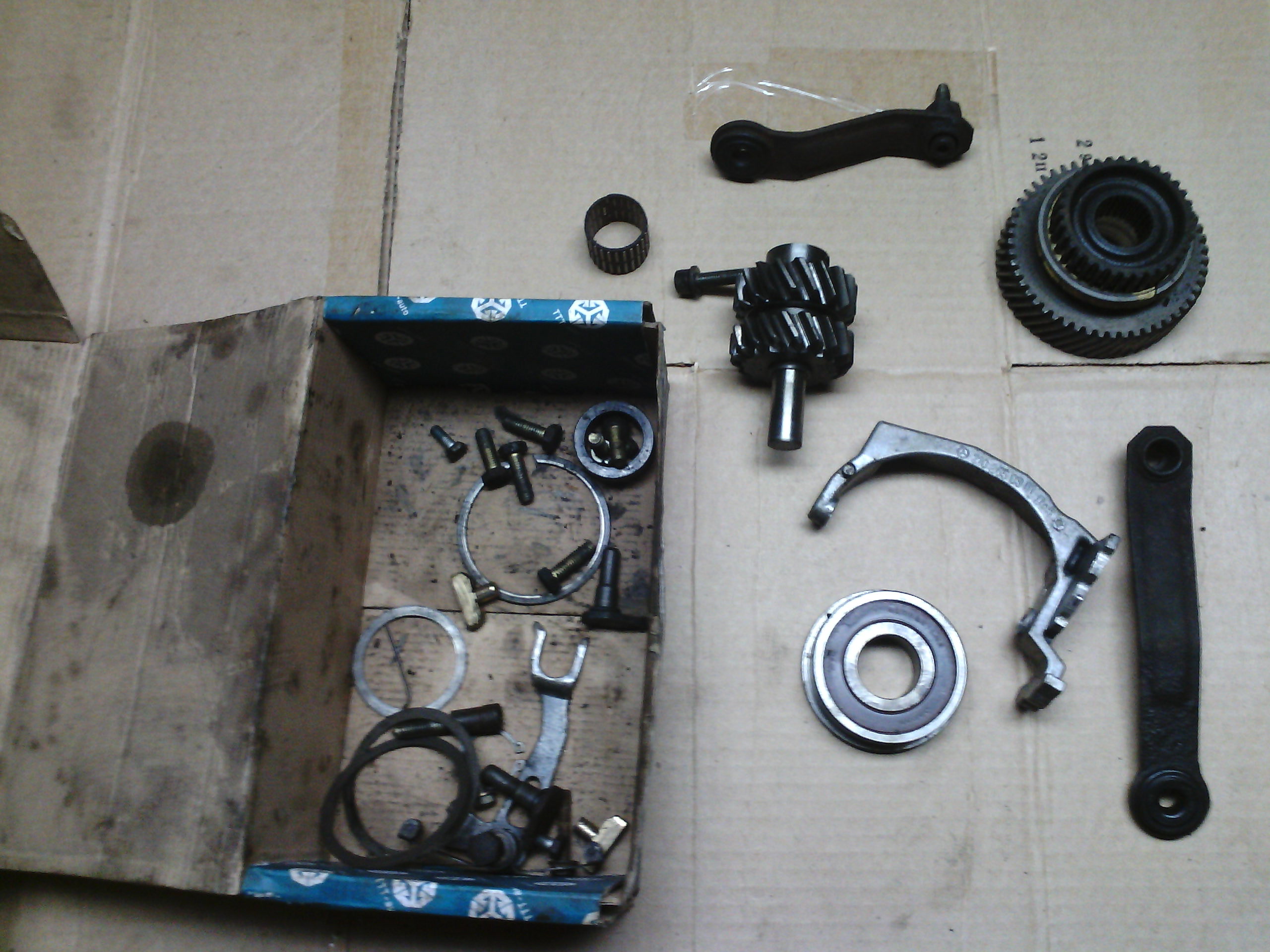

Думаю, нужно исходить из того, что коробку разобрали не из любопытства, а в связи с ее неисправностью. Собирать неисправную коробку бессмысленно. Выявить неисправные детали по фото невозможно.
На беглый взгляд - не хватает переднего подшипника промежуточного вала (возможно, остался в картере) и нескольких стопорных колец (возможно изуродовали при разборке).
Мануал содержится в WISе.

Благодарю за развернутый ответ!

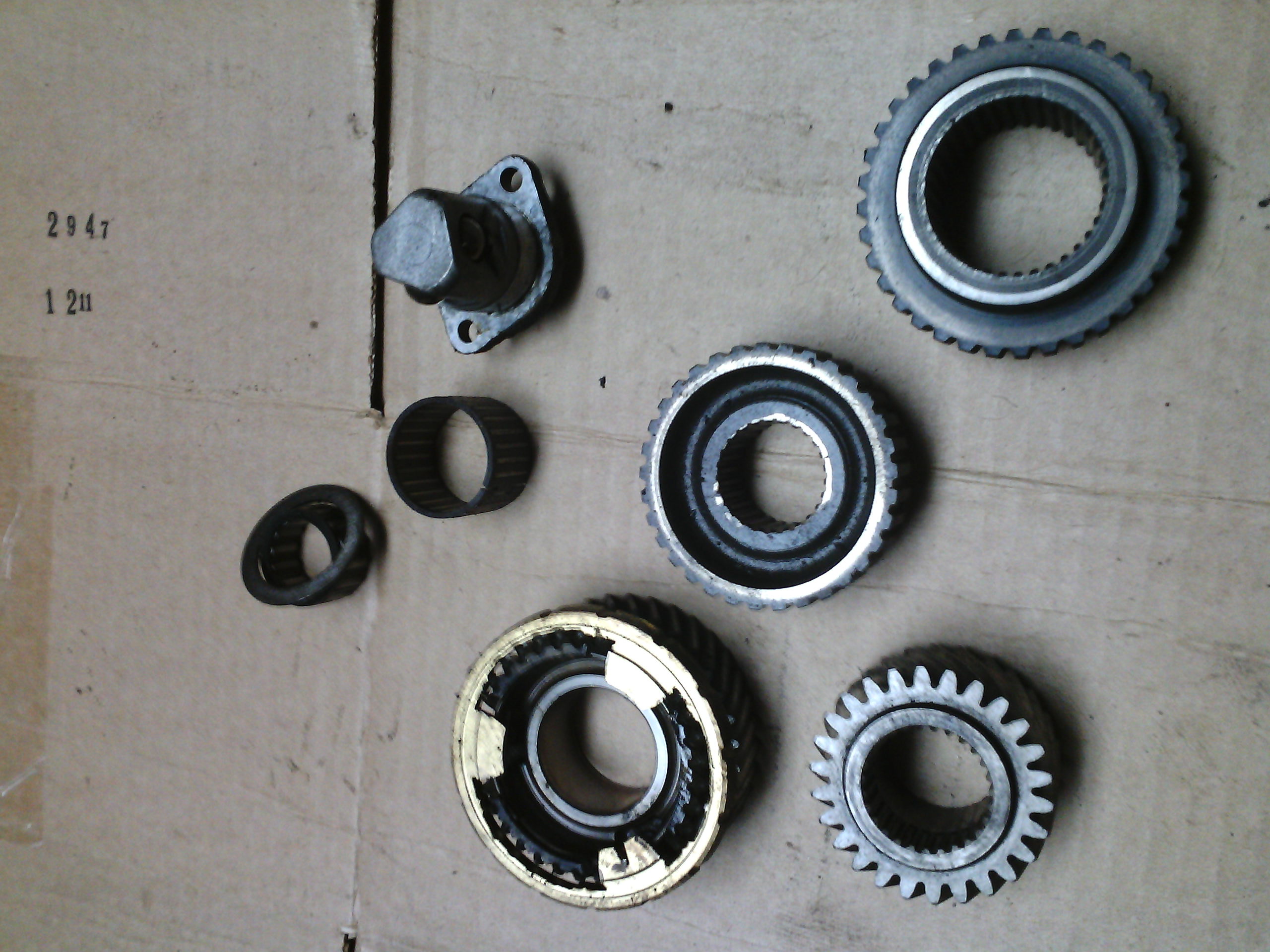

Мой неопытный взгляд пока отбраковал лишь желтые кольца с вмятинками (синхронизаторы, наверное?), шестеренки на вид все, кроме одной, с целыми зубцами, поэтому и возник интерес собрать самостоятельно, да и вообще интересно ведь! :cool:
Подскажите, как купить эти самые шестеренки и синхронизаторы? номеров на них нет как будто...

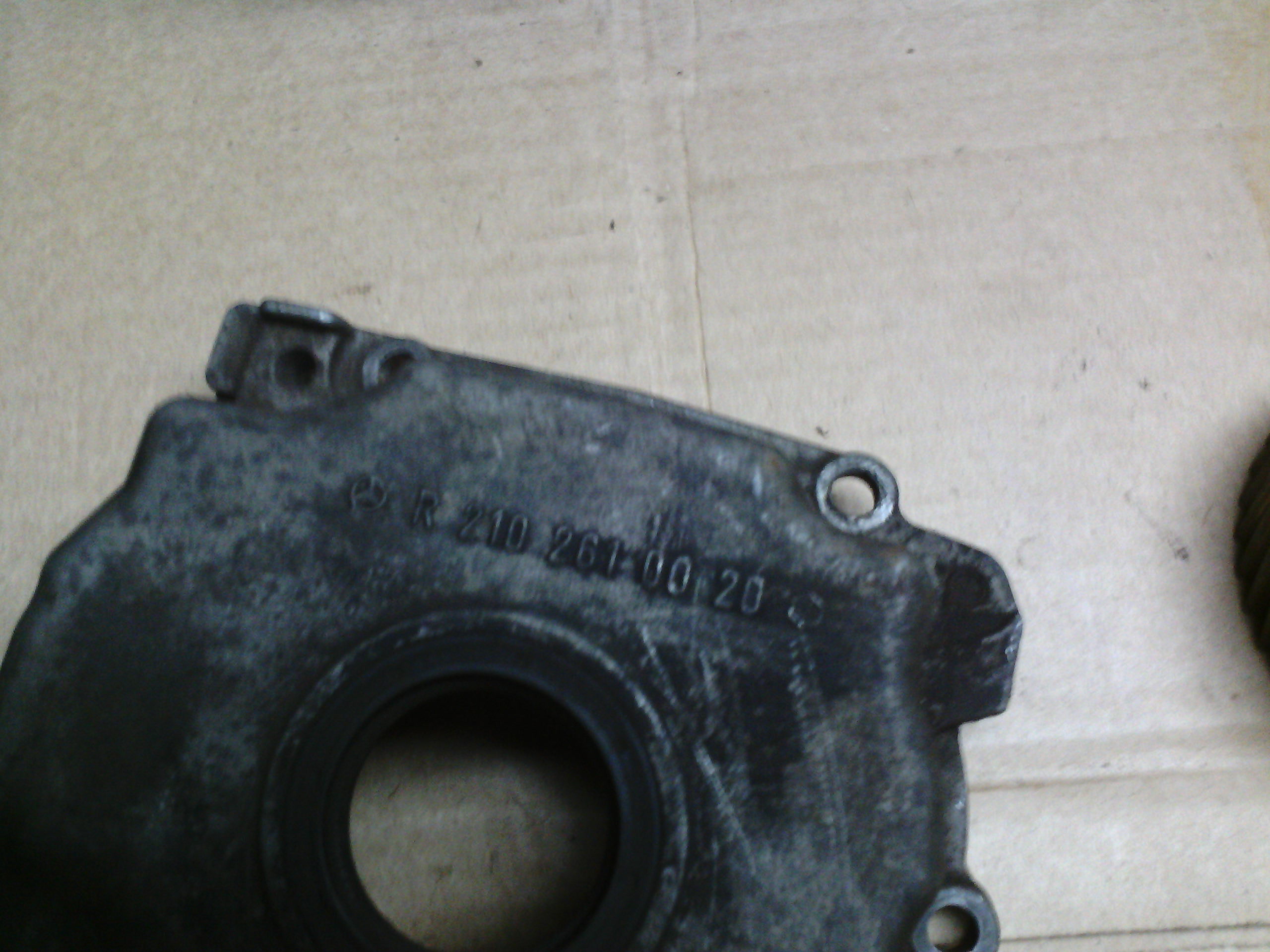

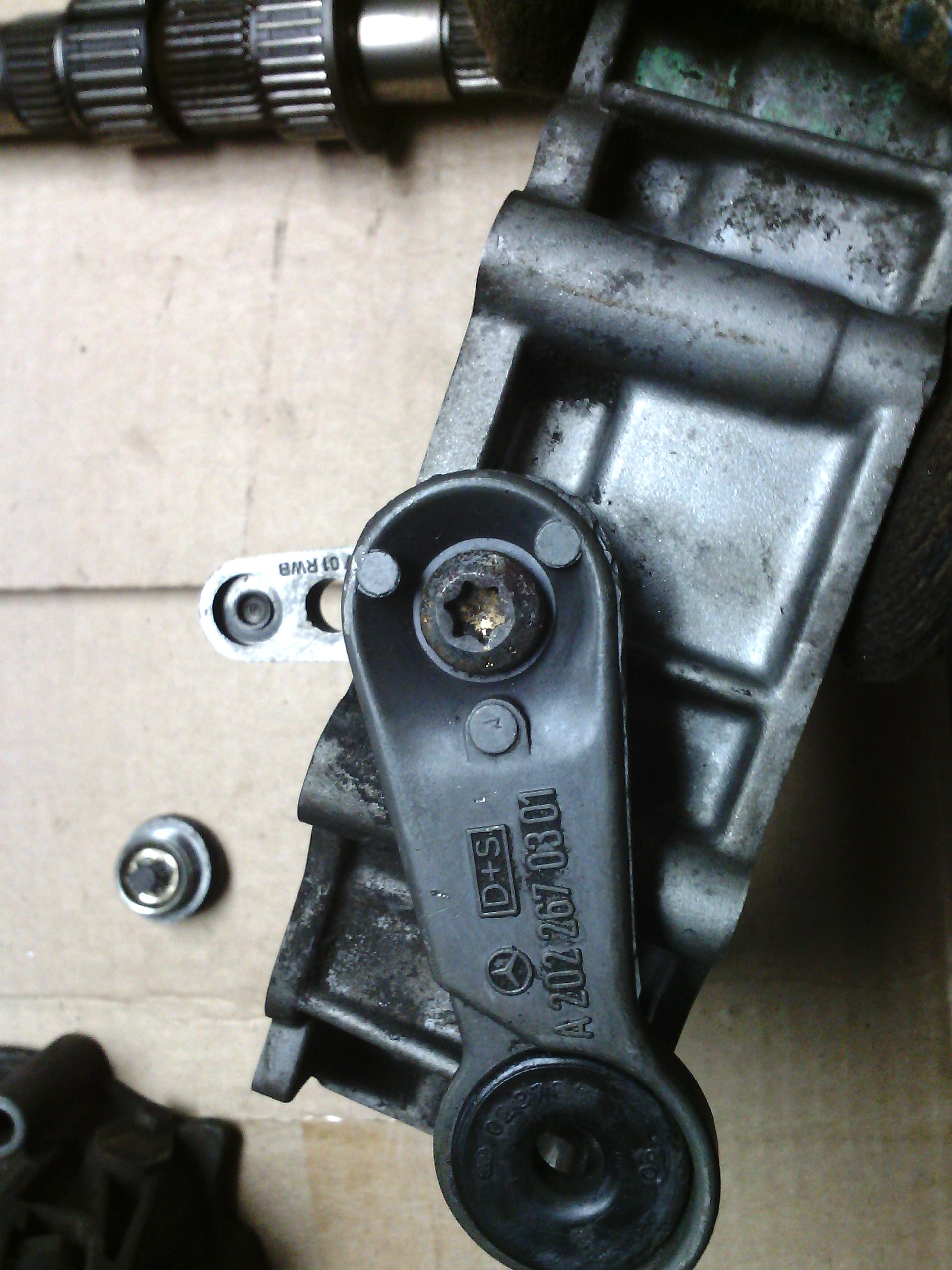

Еще вопрос по поводу самих деталей, на некоторых код начинается с А 202, например
у других с R 210
вроде даже А 126 имеется
Насколько я понимаю, это детали с разных кузовов МБ, так и должно быть, что они уживаются в одном агрегате? :blush:
Экзист тебе в помощь.
Кольца синхронизаторов - от 3 т.р., шестерни - от 6.
Это нормально.

Скачал c трудом wis, поглядел красивые инструкции, картинки на заграничном языке, и осознал, видимо, что смысла собирать её нет особого, т.к. как запасная она не подойдет, у меня 440ая..
А перебирать чтобы потом продать мне не вариант, летом грозит свап и там мороки хватает пока
Наверное, буду как набор для агрегатчика-гурмана продавать)
