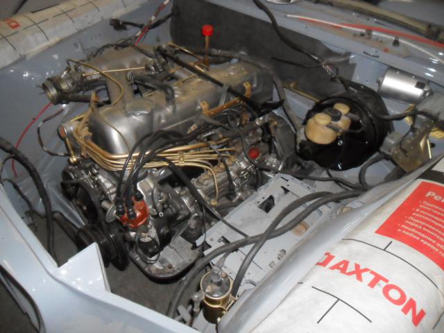

Двигатель после реставрации. Отлично заводится, но не поддерживает обороты холостого хода. По кинематике тяг отсутствовала тяга управления дроссельной заслонкой и рычагом управления рейкой топливного насоса. Поставил самодел. Есть подозрение на тягу к топливному насосу. Может нужен предварительный натяг? Пока думаю над этим и как вариант над регулировкой хода самой рейки топливного насоса.
Может кто что-то подсказать только по существу? Просто пока придерживаю тягу рукой или педалью всё нормально, только обороты завышены, как только отпускаю - движок глохнет. Регулировка витом центробежного регулятора видимого эффекта не даёт.

Когда выдерживаешь педалью к примеру 700-800 оборотов , отзывается на прогазовку резко , без тупняка ?
