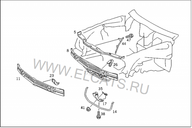

подскажите, как ПРАВИЛЬНО отрегулировать замок капота на 124-м?
и может у кого есть ненужной эта Приблуда, за №44 чтобы самому не мастырить?

верно мыслишь, начни с приблуды. потом, с ее помощью, и боковыми упорами вытстами зазоры капота. по идее далее ничего не потребуется.
а в чем проблема? не закрывается или задевает?

не закрывается...и ничего не могу поделать..место, где стоит сам замок немного деформировано - наружу просело под болтом..и впечатление такое, что при закрывании капота, телевизор "проседает" и крючок не входит в зацеп с капотом..как то так

чтоб не проседал, есть та самая 44 штанга. но думаю авто бл просто бит в это место, и замок смещен. подложи под промятое место шайбу. осмотри сам капот. может там дырка, в которую цепляется капот, тоже сипорчен. дырка тоже ослабляется и регулируется.

пробовал((((((( не получается..нужна штанга
