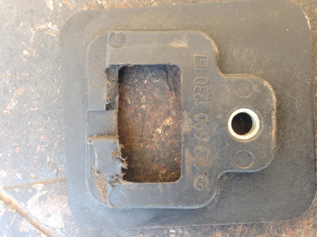

Отправлено 27 October 2016 - 13:37
По салону пластмассы не хватает, например под замками крыши передними пластмасса рассыпалась, нет мыслей где взять???
Ты вот эти имеешь ввиду?:
A1296901130 - левая
A1296901230 - правая
Новые стоят муку - около 300 руб./шт. Себе купил, но еще пока не поставил.

#10 ОФФЛАЙН   PuSheR
PuSheR
  • Cообщений: 317
    A124
Отправлено 27 October 2016 - 20:32
A1296901130 - левая
Очень похожи, вот бы еще фото с другой стороны их.

#11 ОФФЛАЙН   Василич
Василич
  • Cообщений: 226
    A124
Отправлено 31 October 2016 - 15:03
Все то же самое, только гладкие.
+ твои же слова из поста №7 : Пластмасса под передними замками крыши (квадраты такие с отверстиями сверху над козырьками солнцезащитными)

#12 ОФФЛАЙН   mike74
mike74
  • Cообщений: 183
  • Город:kazan
    w212 e250 4m;a124;w638
Отправлено 03 November 2016 - 20:11
нет облицовка под замками A1246908730 и A1246908830
Сообщение отредактировал mike74: 03 November 2016 - 20:11

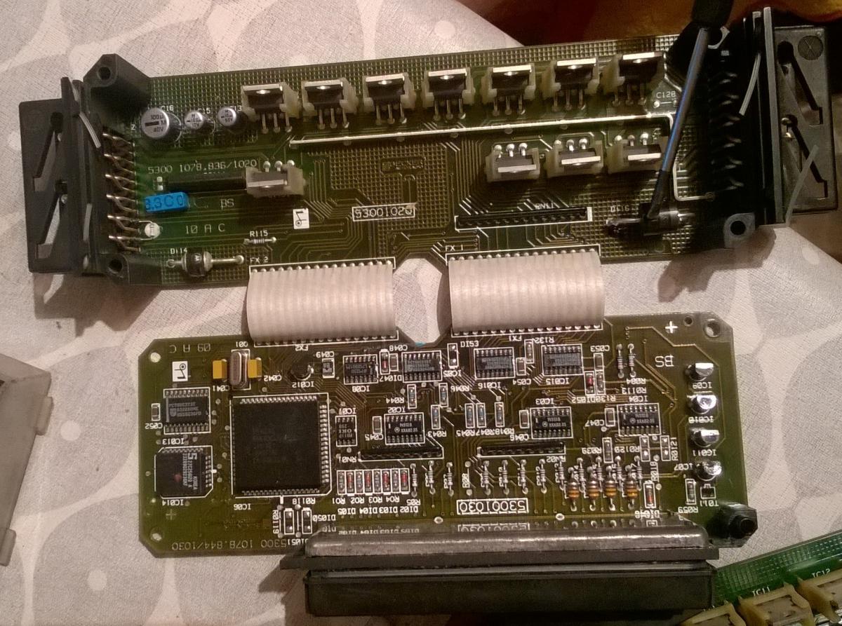

#18 ОФФЛАЙН   mersomaus
mersomaus
  • Cообщений: 589
  • Город:старый мерседес
    123CE
Отправлено 29 May 2017 - 11:01
коротыш как оказалось не в проводке, а в блоке 124 820 40 26 becker5300 1071 084 управления крышей, выбило защитный диод LDP24A или генератор мудрит у меня, или аккумулятор.

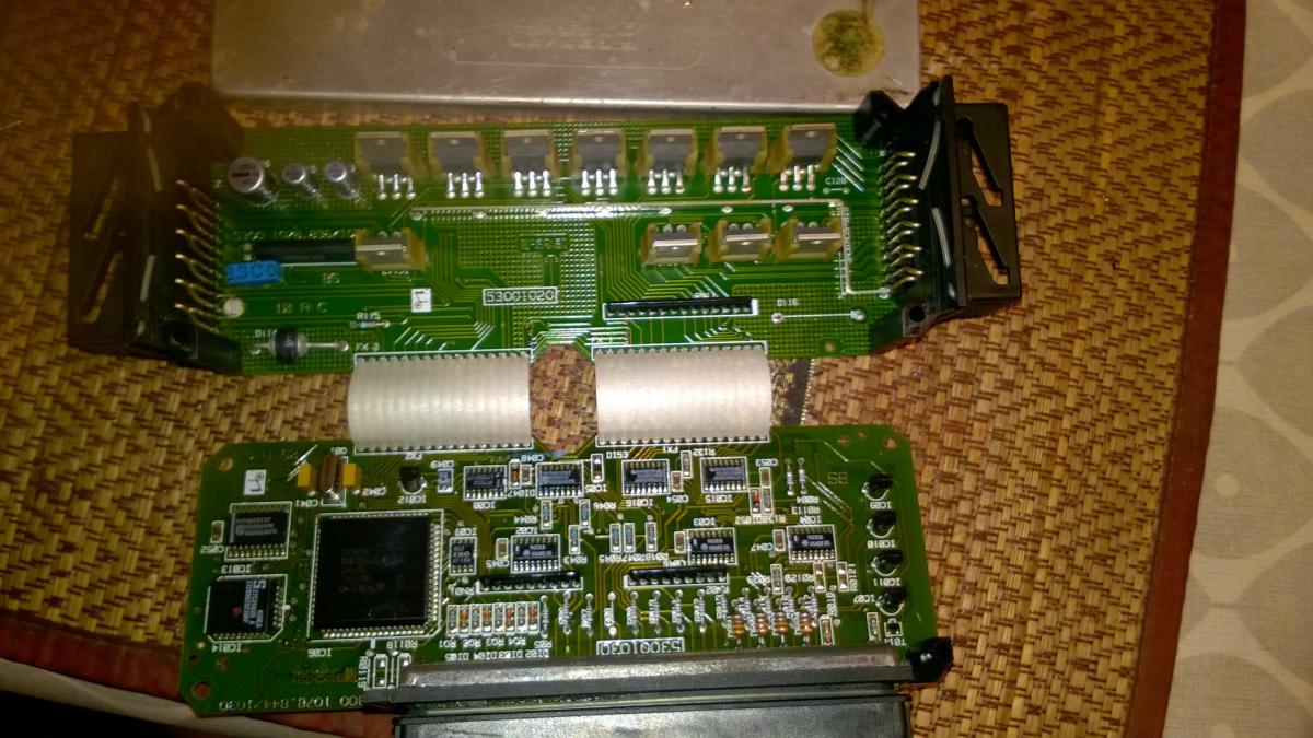

#19 ОФФЛАЙН   mersomaus
mersomaus
  • Cообщений: 589
    123CE
Отправлено 24 July 2017 - 12:00
диод перепаял ( тот что под отвёрткой), всё работает
