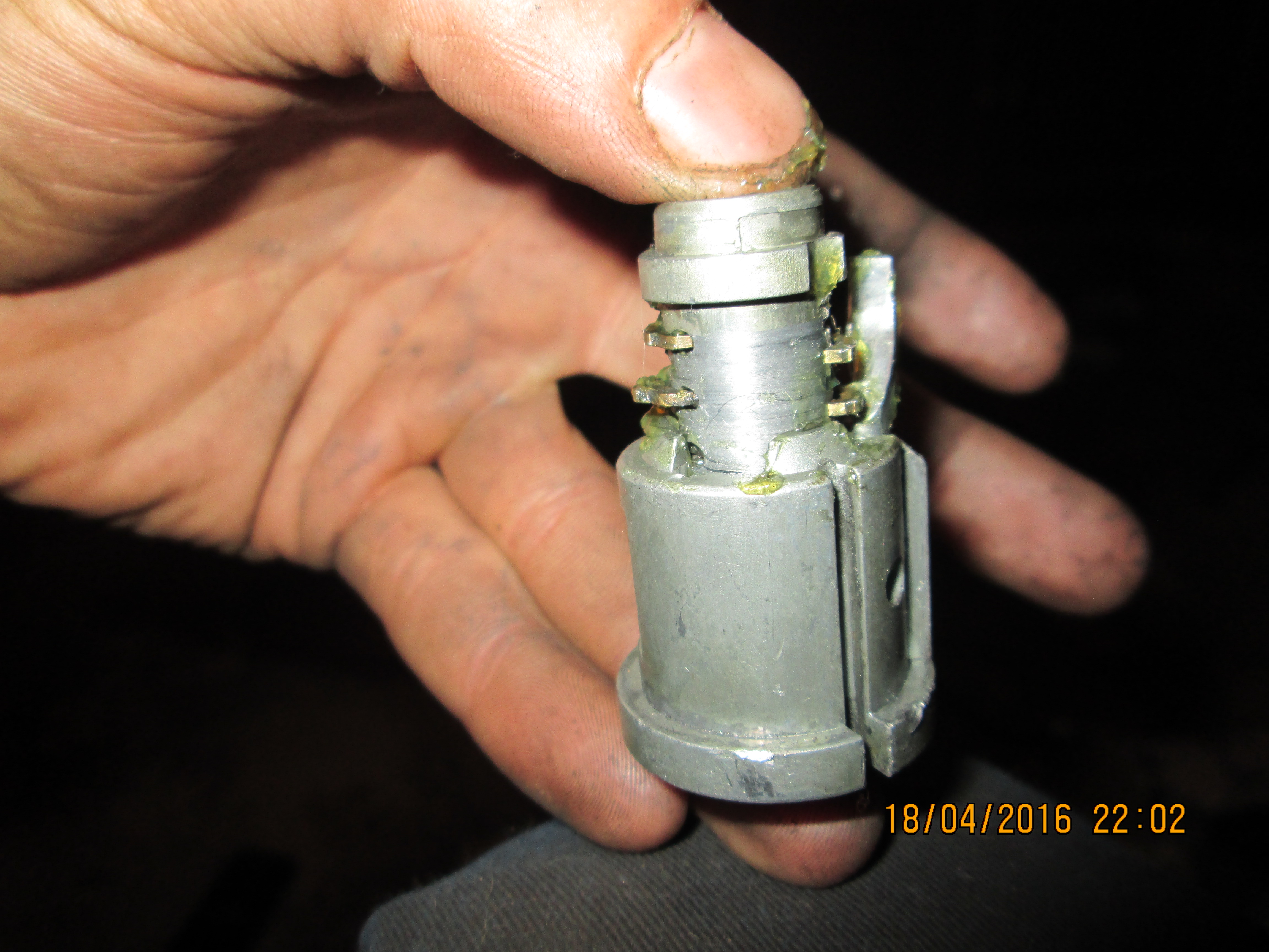

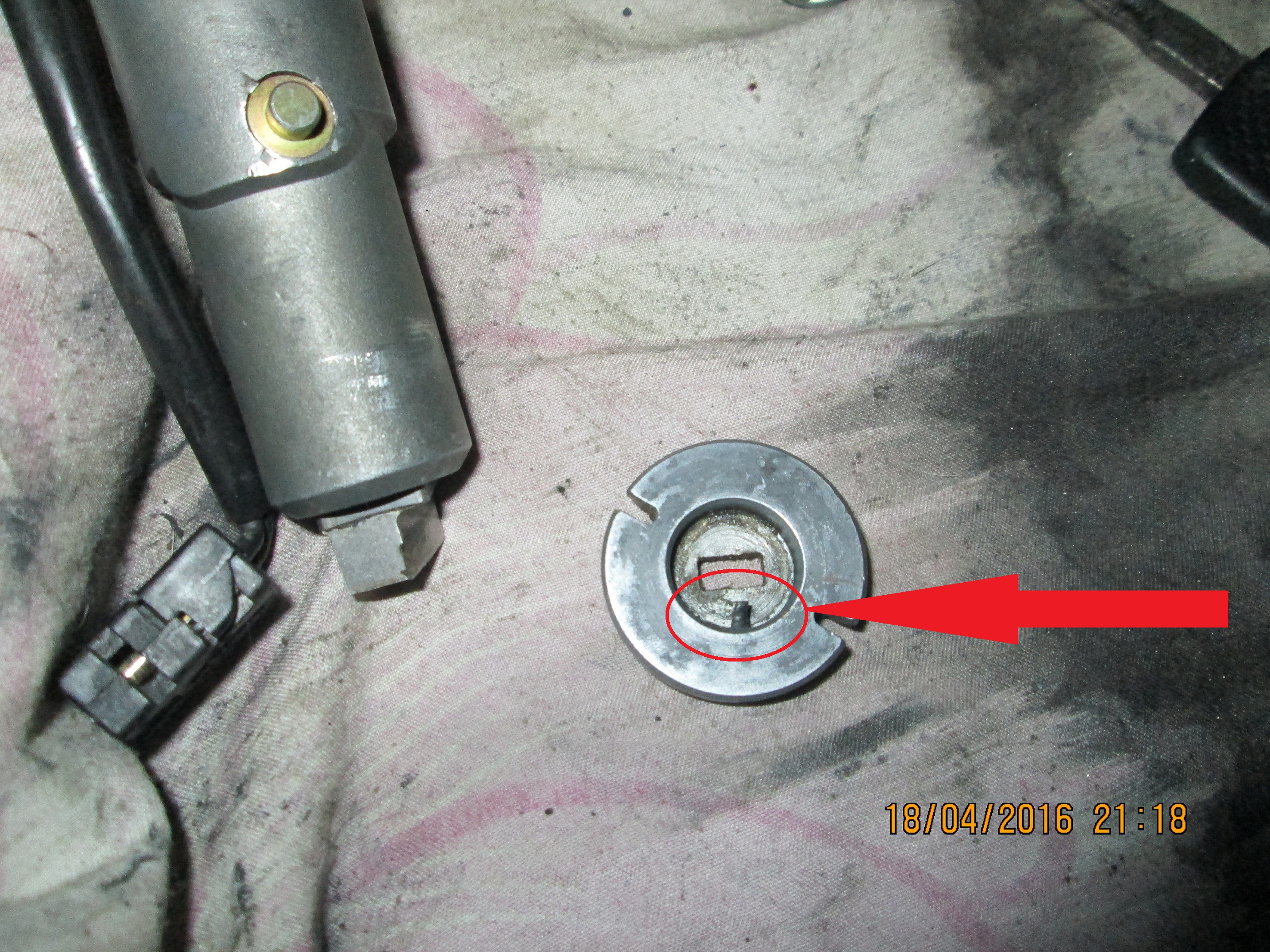

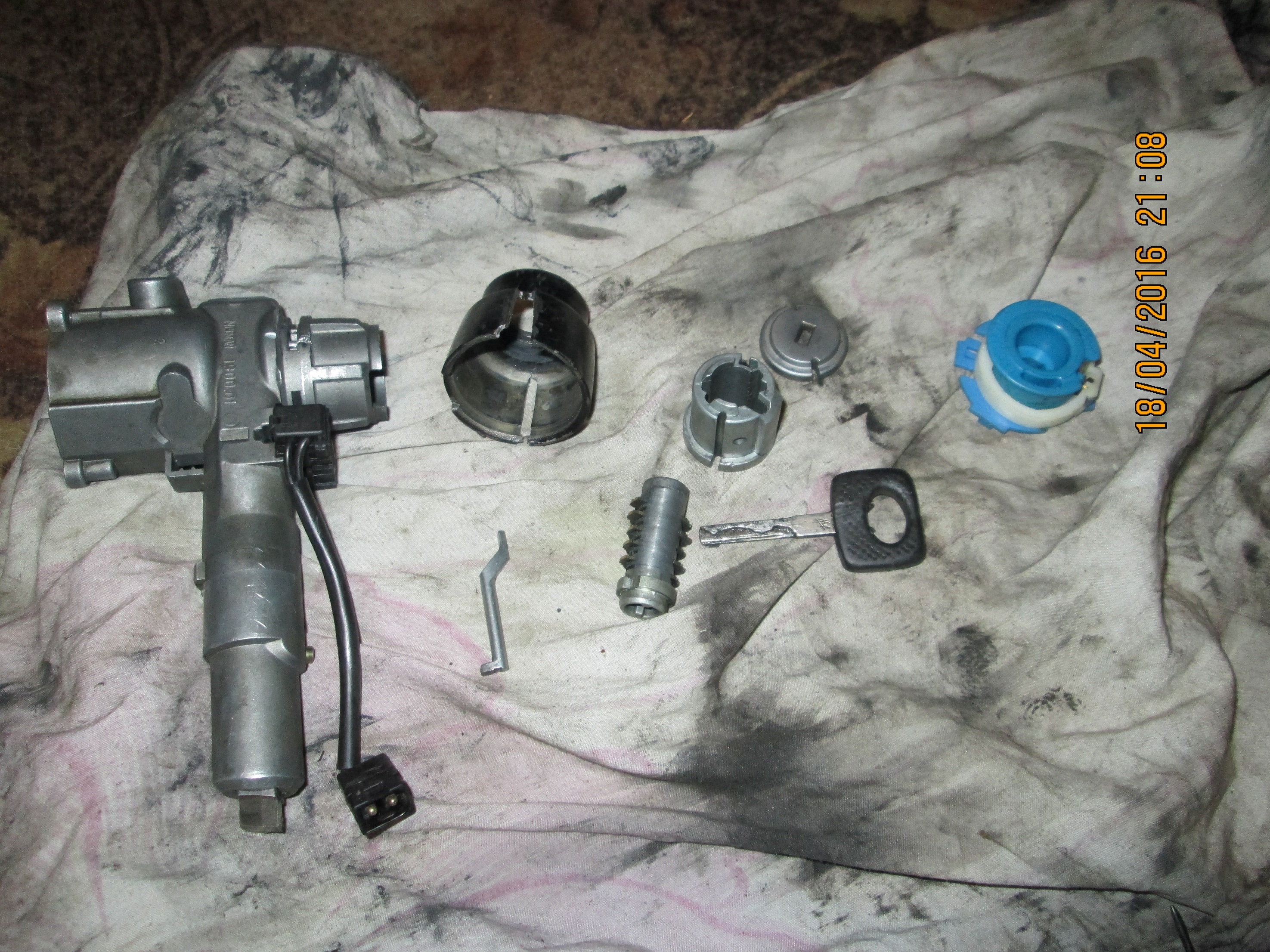

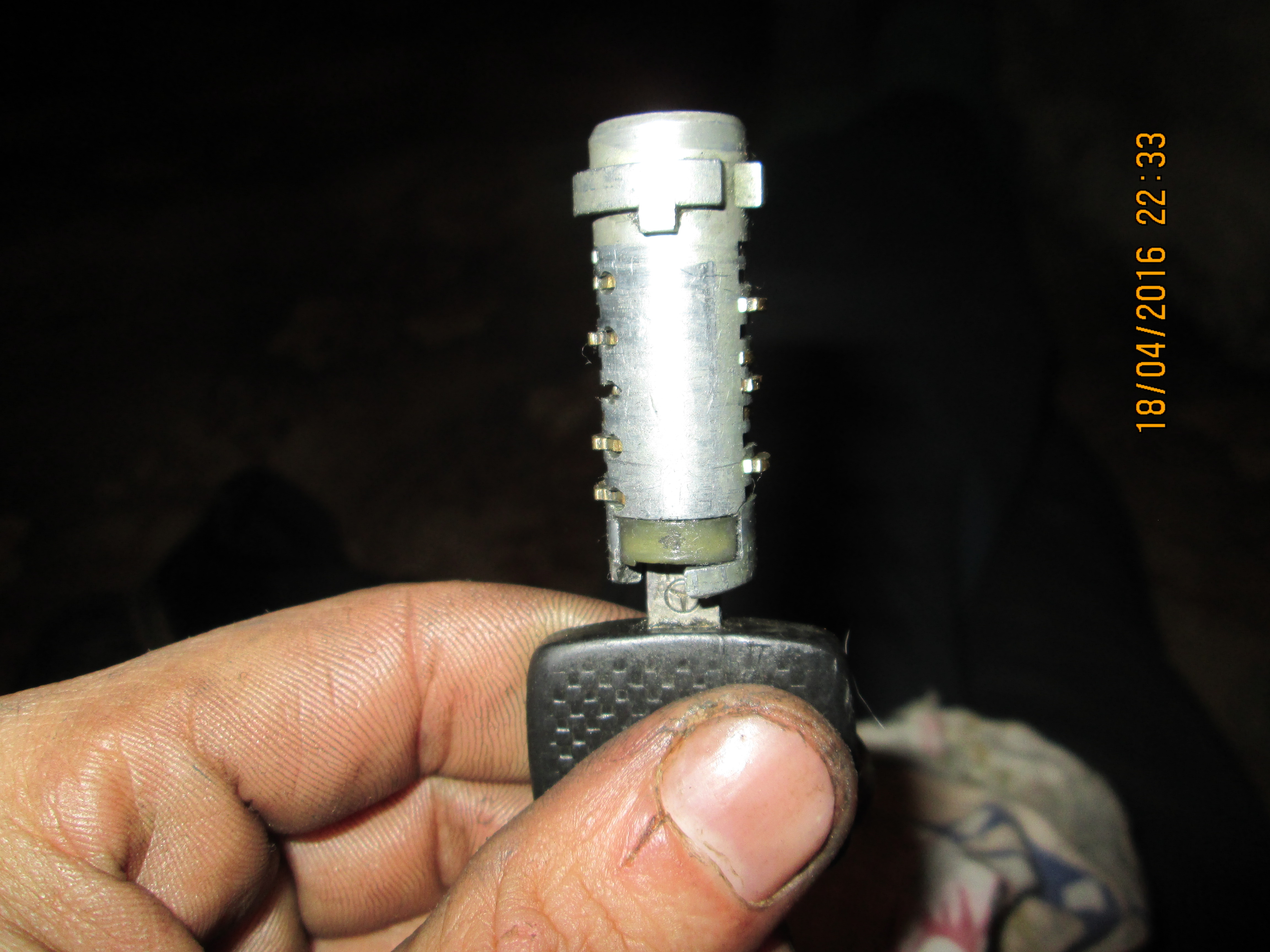

случилася проблема: ключ не поворачивался в замке при этом с задней стороны замка не вытащить фишку пришлось снимать с блока предохранителей и чинить ..... дальше пришлось поепстися чтобы снять колпачок .... надрезал его с двух сторон

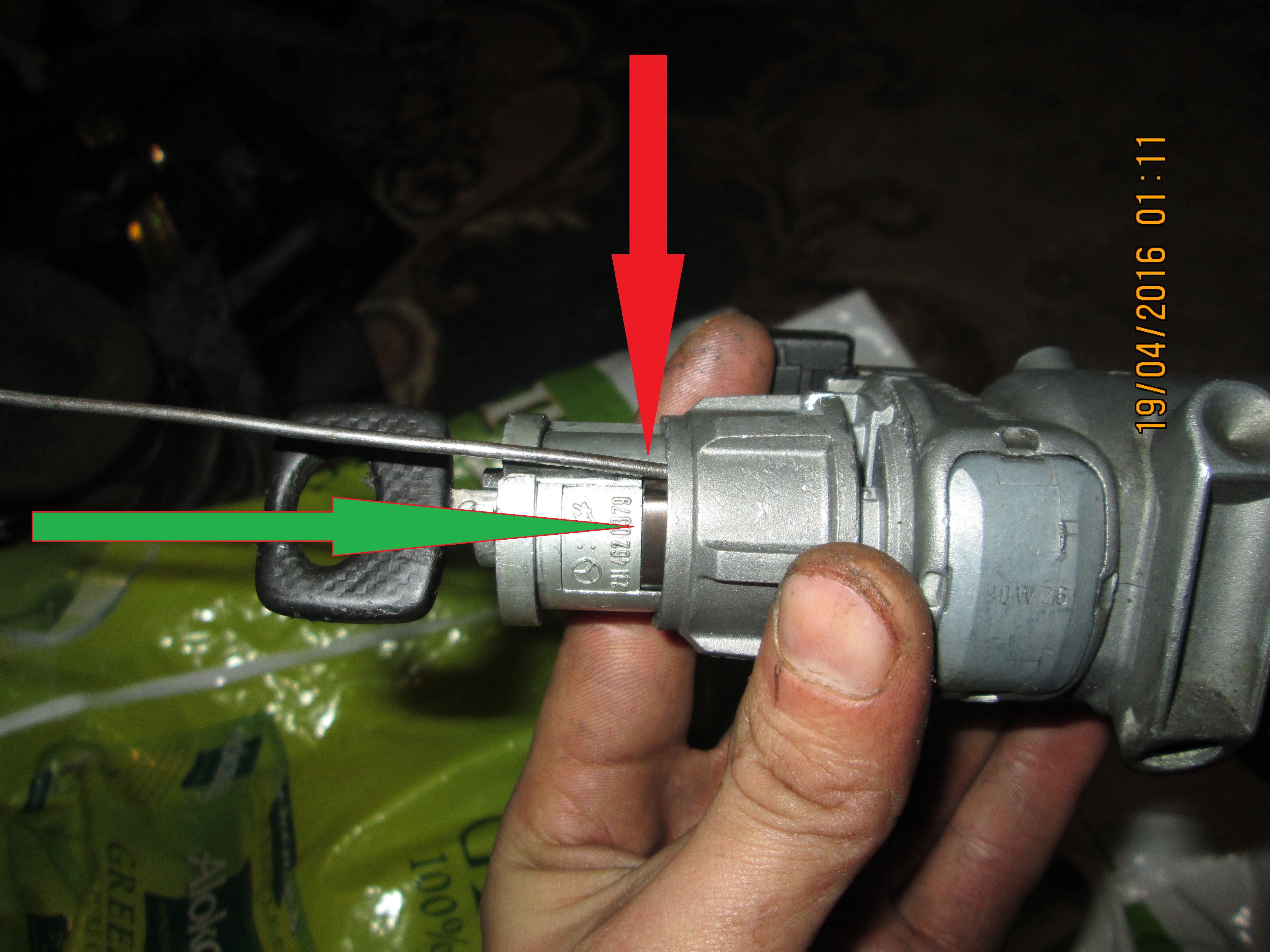

когда вынимал личинку сорвал стопор в шляпке ( нужно было провернуть шляпу чуть чуть градусов на 10 против часовой )
обычными вязальными спицами просовываешь в отверстия до упора (по краям личинки) и плавно вытаскиваешь ее

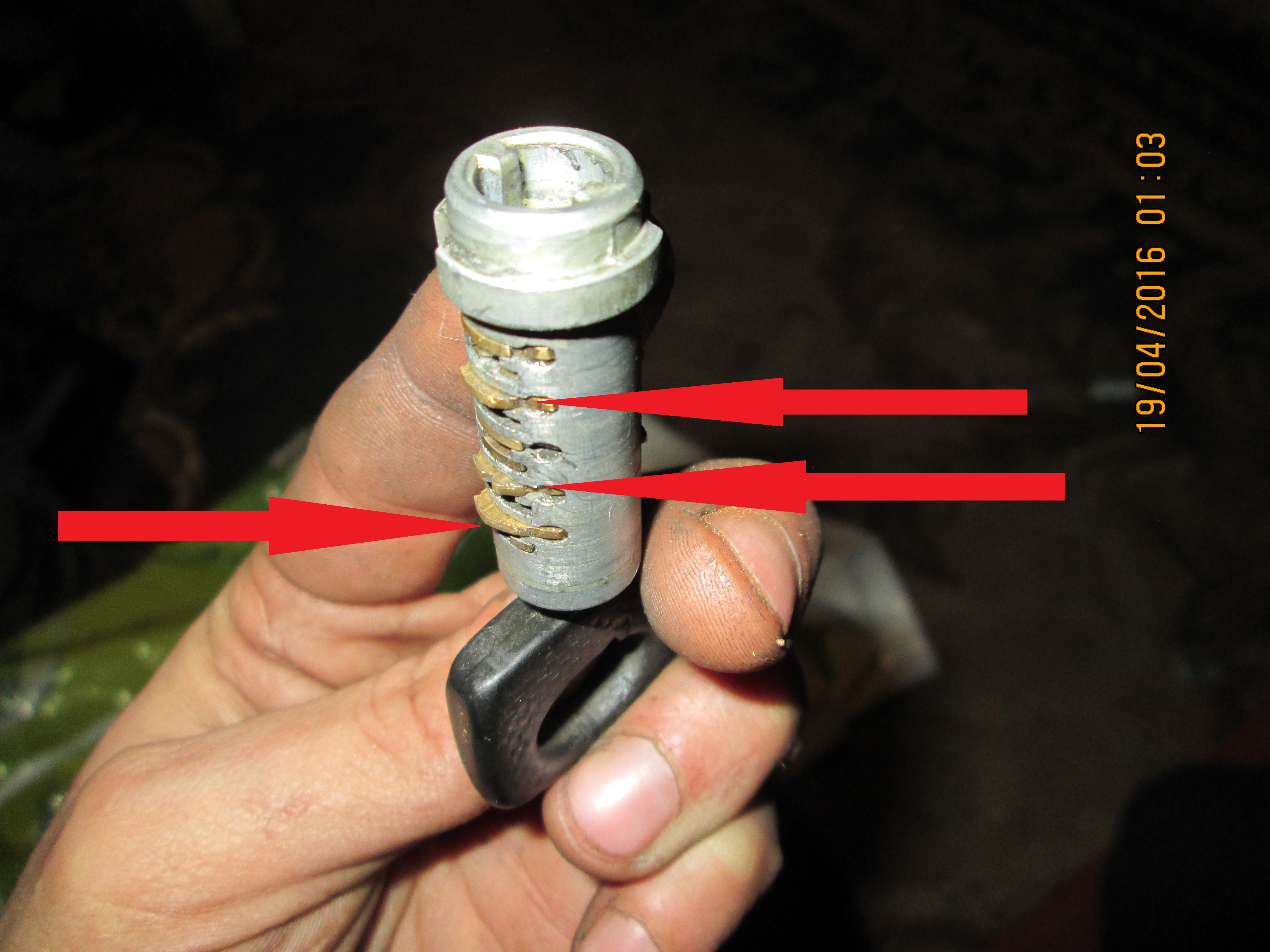

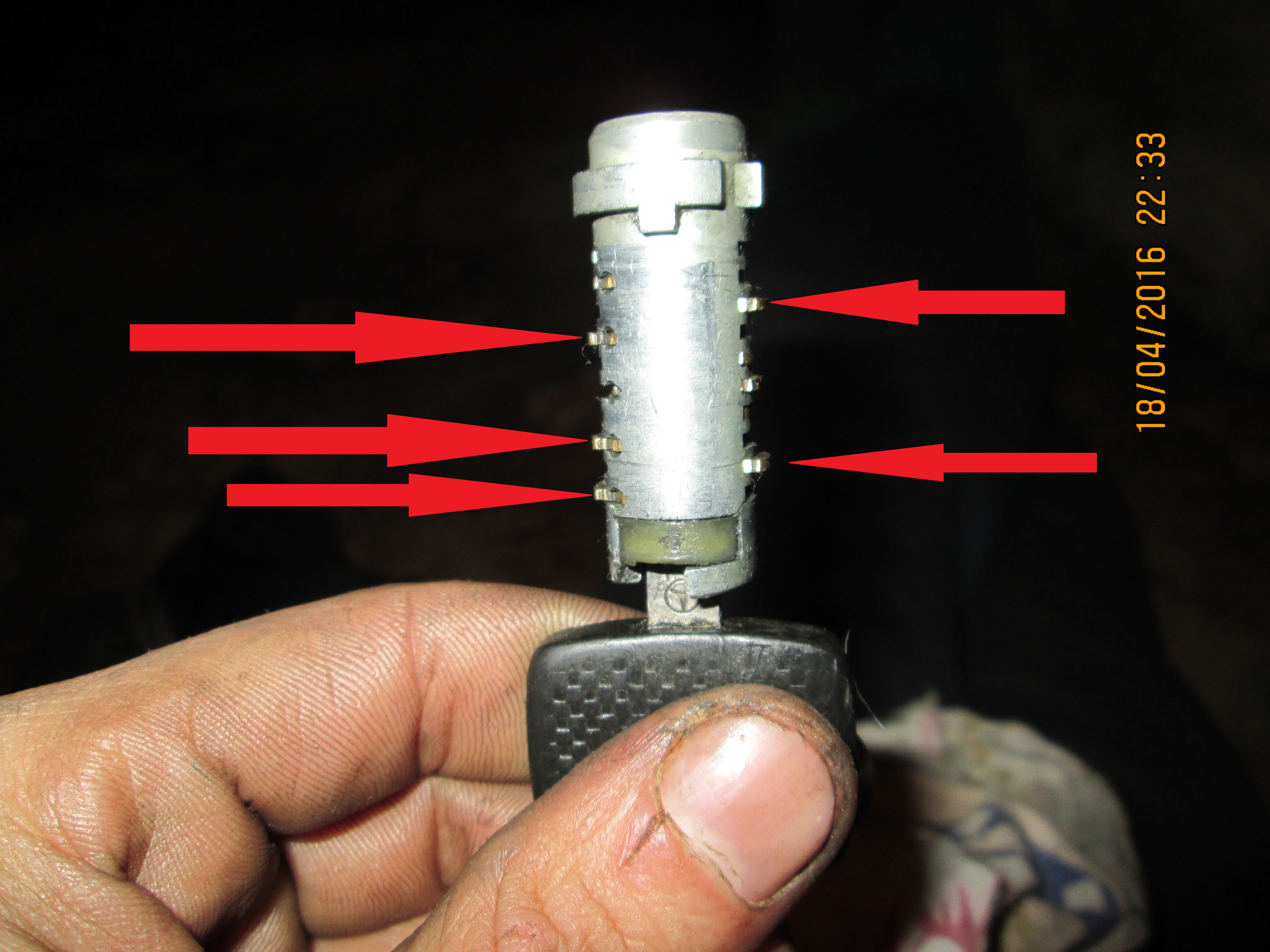

когда ключ в лечине , скажем так " скобки " должны быть втянутыми , а у меня уй пойми что
осмелюсь предположить , что именно эти НЕ втянутые до конца скобки и не давали провернутся ключу

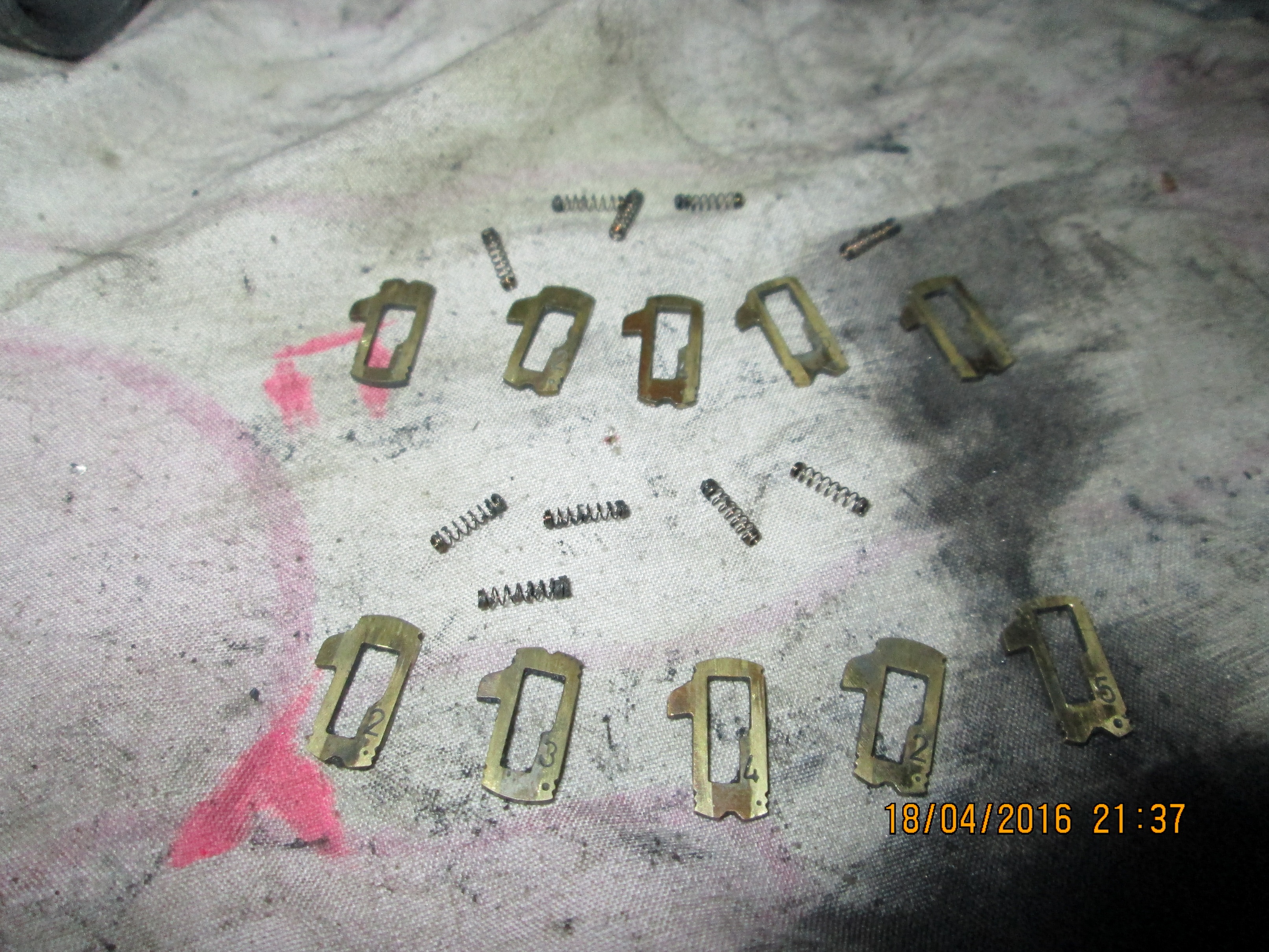

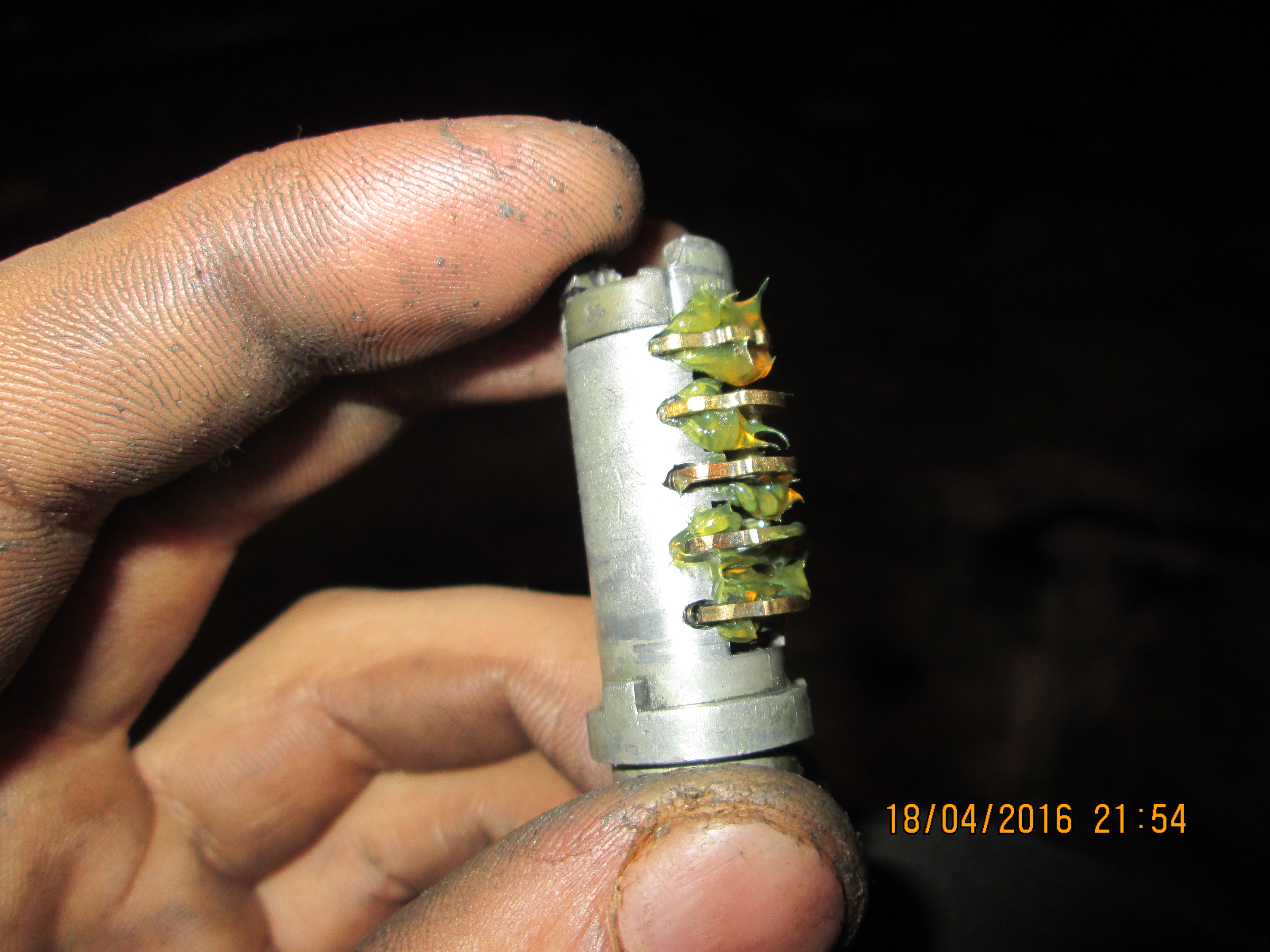

вынимаем скобочки и пружинки(ЗАПОМИНАЯ ИХ ПОСЛЕДОВАТЕЛЬНОСТЬ )

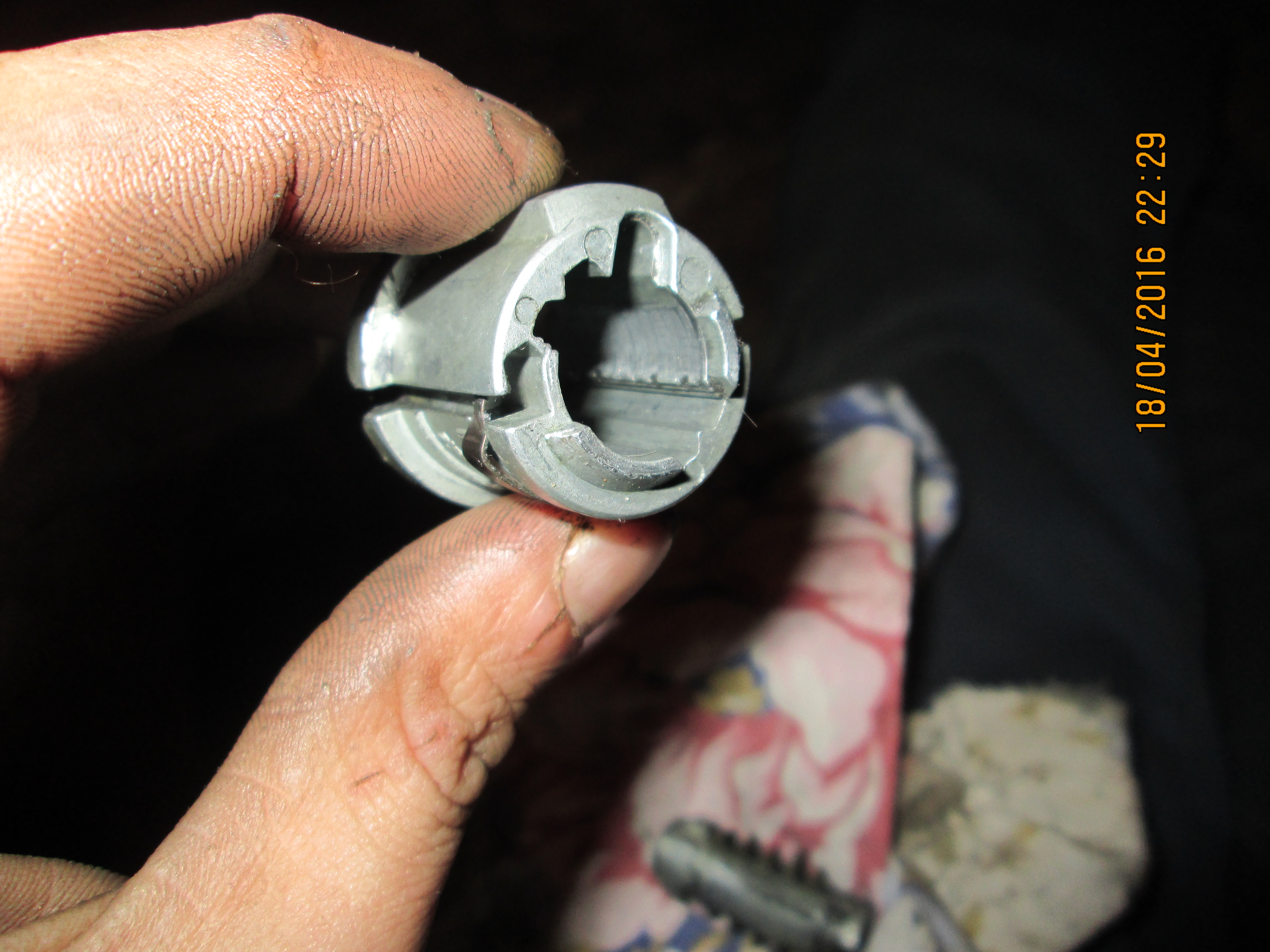

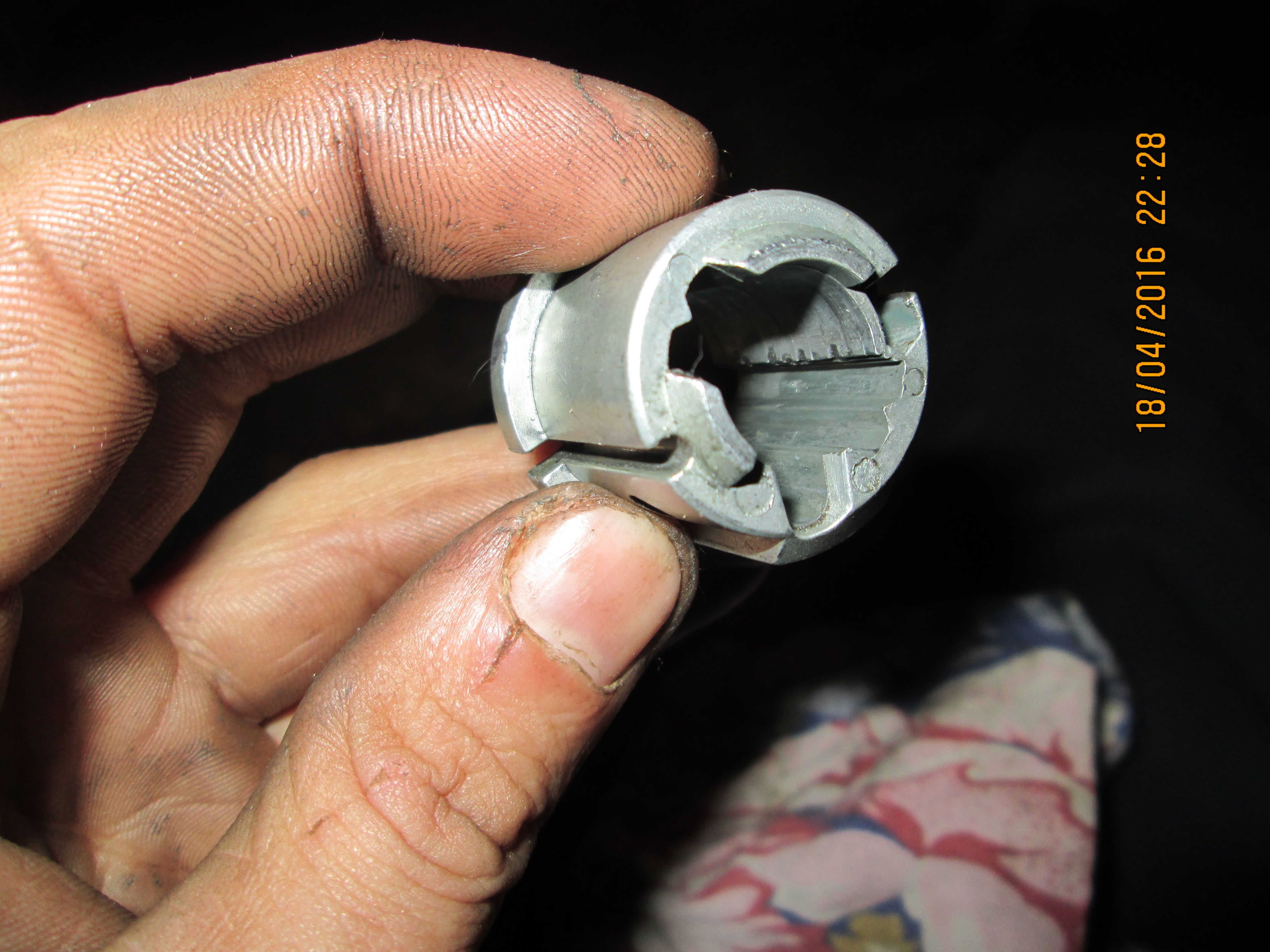

все это дело чистим , только вот я чет ни до конца понял одна сторона с разными номерами (на фото видно , как разбирал так и ложил)

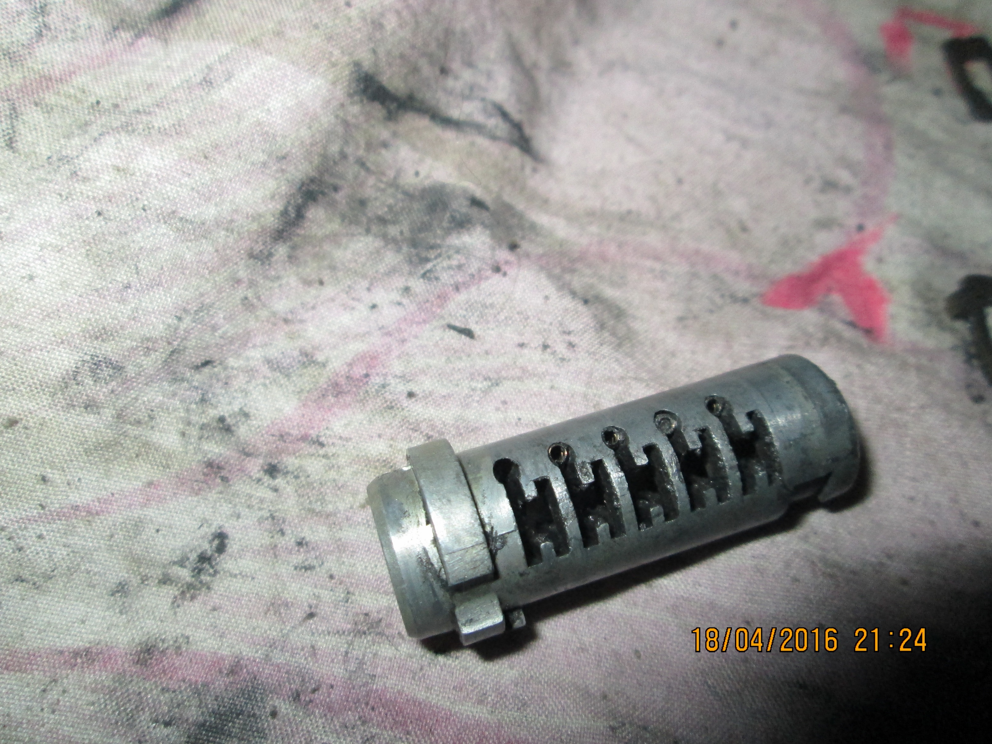

собрал на сухую и опять получилась эта картина :killyourself:
чтобы хоть как то провернуть ключ , напильником стачивал уголки не втянутых скоб
далее смазываем , собираем.....

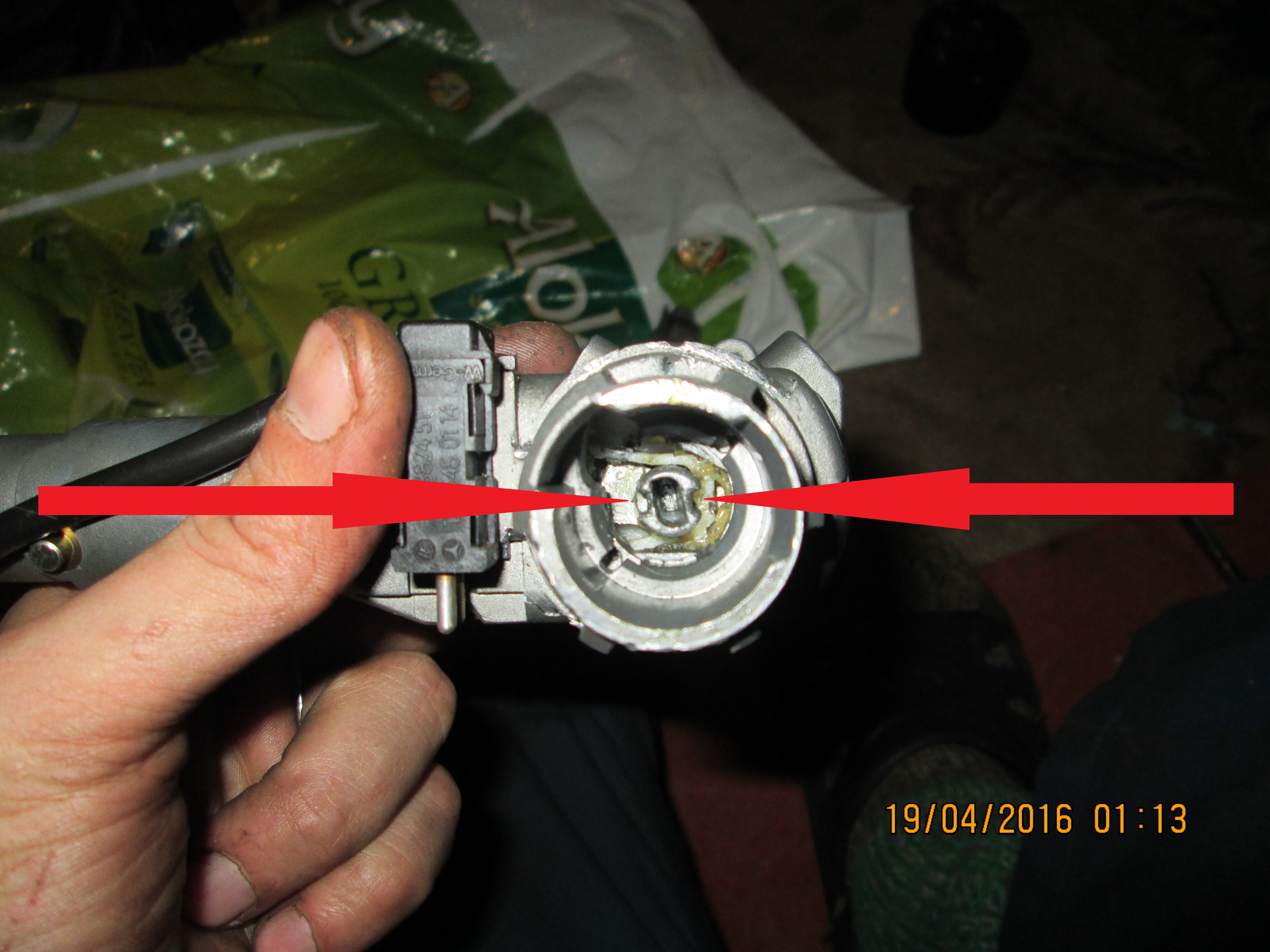

ищем 0-е положение в замке
и воссоединяем все в единое ......
проводим испытание с другим ключом , чтобы не получилось так - что и отверткой можно было завести :canabbis:

бред , после такого "ремонта" половина ключей подходить будет !
надо было подбирать сувальды под ключ , который походу не от этого замка !

Только вот, зачем такую густую смазку было закладывать? :confused: Она со временем смешается с пылью и результат будет прямо противоположный...
ВОТ ЭТО КЛЮЧЕВОЙ МОМЕНТ, НО НИФИГА НЕ ЯСНО. как?!!!
в остальном- тчить не нужно было, и запоминать тоже, нужно было набрать под ключь, и либо подточить одну только, либо удалить ее вовсе.
и смазка зеленая явно от подшибников- вот вытащил ты ключ из замка и положил его в карман одежды...
попробуй сделай так и сам увидишь что бред - это твоё высказывание
что именно ты не понял ? нет эта смазка НЕ подшипников , брал ее в сервисе они ею личины дверей смазывают ( сам видел ) , как называется не помню врать не буду ...

поверьте , я не один и не два замка перебрал , при наличии кучки сувальд и терпения замок под ключь собирается !
а написал что это бредовый ремонт потому что кто-нибудь почитает ваш фотоотчет и воспримет как руководство к действию ,
а потом будет удивлен когда к его замку начнет подходить куча ключей !!!
если это не актуально то можно вообще все сувальды вытащить чтоб не мешали ,хренли там !прежде чем советовать, задайте себе вопрос -- готовы
вы за свою работу взять денег и потом ответить перед клиентом ?
