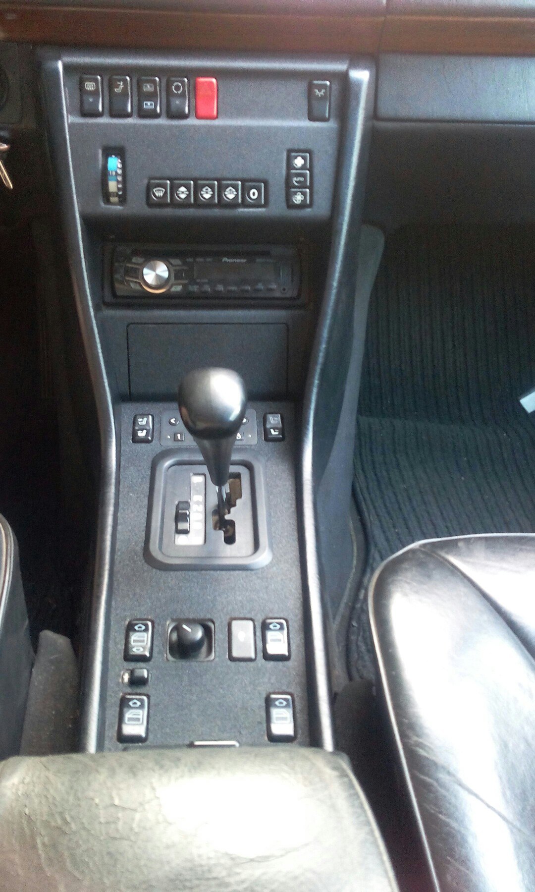

Привет дорогие друзья, у меня стоит вот такая вот приблуда, климат наверно ) вопрос такой, холодом дует только с передних двух сопел, по бокам и на стекло горячим, в чем проблема? Умерли яйца?

я думаю проблема в заслонках или их управлении
Когда режим печки, все заслонки работают корректно, а вот именно на кондеи , лабуда какая то (:
на 124-х на безкондейных климах с центральных дефлекторов всегда идёт холодный (т.е. в обход радиатора печки) воздух. На кондейных климах, возможно, тоже есть какая то своя особенность
У без кондейных я думаю ,это обдув воздуха с улицы холод идёт, у меня был Мерс без кондея с крутилками , там все понятно )) а вот тут эти кнопочки )) компрессор включается , но дует холод только по центру ) заслонки слышно как передвигаются, короче скоро лето , надо разбираться ;)))

У без кондейных я думаю ,это обдув воздуха с улицы холод идёт, у меня был Мерс без кондея с крутилками , там все понятно )) а вот тут эти кнопочки )) компрессор включается , но дует холод только по центру ) заслонки слышно как передвигаются, короче скоро лето , надо разбираться ;) ))
кондейных печек есть несколько тоже: 1 - как и в обычных печках центр или с улицы или охлаждение. 2 - с центрального также дует тепло
Всё зависит, есть ли у вас доп заслонка на центральное сопло
Так куда лесть надо ;))))

Так куда лесть надо ;) )))
торпеду снять ))))

мне бы тоже хотелось в этом разобраться.. у меня кондер с крутилками обычный на 124-м...из центральных дует холодным,как у ТС...когда включаю кондер...и когда ничего не включено, все время дует теплым при езде..
не понятно, что когда включено и что выключено :redface:
Кондер включен, крутилки на мин. - из центра и боковых дует холод
Кондер включен, крутилки настроены на температуру - из центра дует холод, из боковых - тепло на настроенную температуру
Всё тоже самое при выключенном кондере, только из центра воздух забортный
Это один вариант кондерной печки.
Другой вариант, это когда из центра и боковых дует та температура какая настроенна.
Украинский мерседес клуб

при климат как на фото не расскажу, т.к. с ним не сталкивался.
Но думаю там должна быть температура та которая настроена из всех сопел
