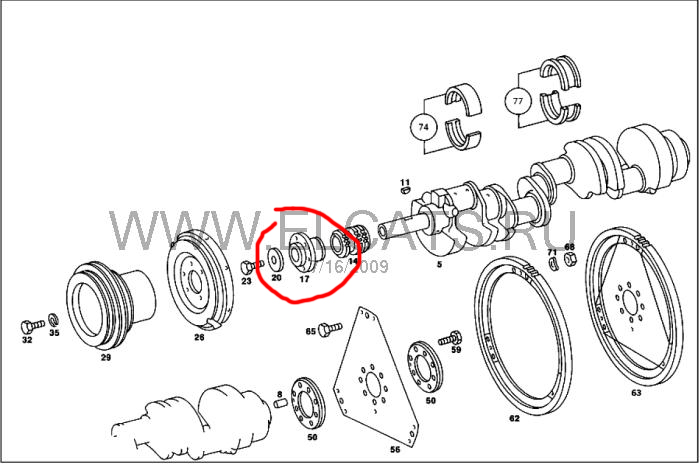

Хочу снять переднюю крышку ГРМ на М117 что бы обновить герметик и уплотнительные колечки
вопрос как снимается ступица коленвала? откручиваю болт центральный и она должна от руки слезть или же нужен сьёмник?

что бы снять переднюю крышку, сначала надо снять поддон и головы...
а ступица - не самое сложное. съёмник нужен.

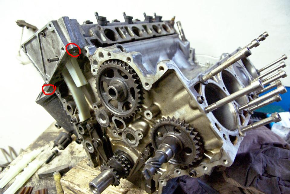

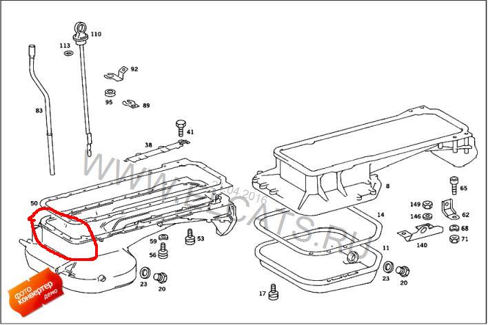

я тут фото нашёл получается только крышку клапанную надо снять, а поддон снимать смысла нет просто болты открутить.

крышка зажата между головами и поддоном.вытащить не проблема,вставить обратно

снять можно , поставить нормально не получиться , будет маслом ссать из под прокладок !

именно это я и мел ввиду. вынуть не проблема. а вот поставить потом обратно, не повредив ни одну из трёх прокладок - практически не реально!
да и вынуть, не повредив прокладки, если они приросли за годы - тоже не всегда получится...

понятно значит не буду пока трогать не течёт не потеет и ладно
