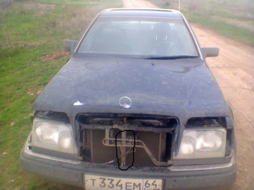

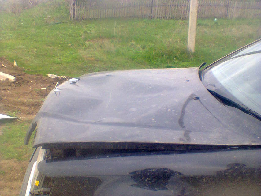

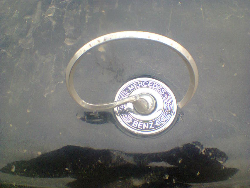

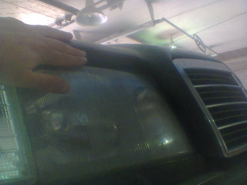

В общем не успел я приехать предъявить чудо-сука мастеру его работу, то есть ехал уже к нему, был по работе в Аткарске, еду спокойно себе и на тебе, темно стало, за секунду много вариантов пробежало в мыслях, что случилось, но при этом еще и врубил аварийку и нажал на тормоз, благо сзади никого не было, спереди только, только встречка пролетела, все таки есть и плюсы, что дороги не как зеркало, ехал не быстро, но и на такой скорости не приятно было, ущерб- лобовое под замену, хотя на первое время поездить можно, значок на капот, петли капота, люк (значком чуть подмял, но думаю там ничего серьёзного).
Чуть предя в себя, позвонил нашему местному разборщику, капот 3000 ре, и петли по 500, чтоб время не тянуть сразу поехал к нему, сняли капот, петли и поставили всё на место, рестайловский один был, остальные все дорестайл у него там, выбирать не пришлось, поставил металик, там кстати в этот день ему пригнали седан Е 320 кажись, кожанный салон, но у него капот похуже был.

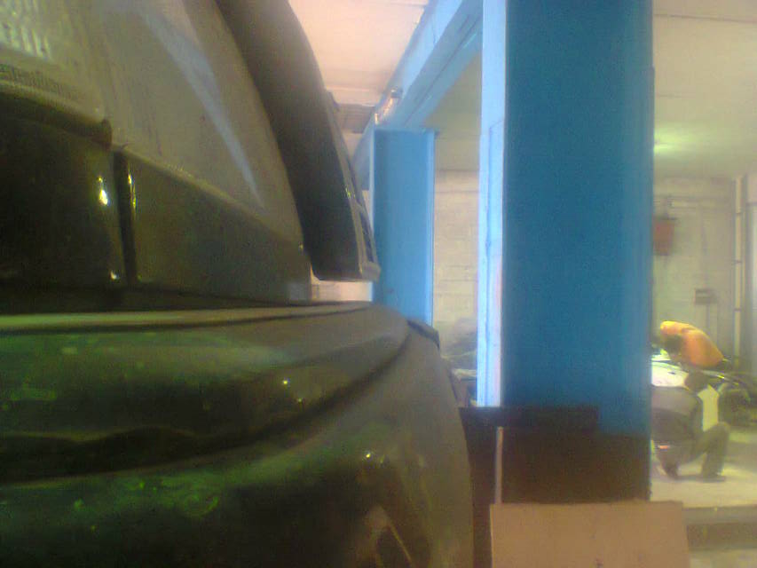

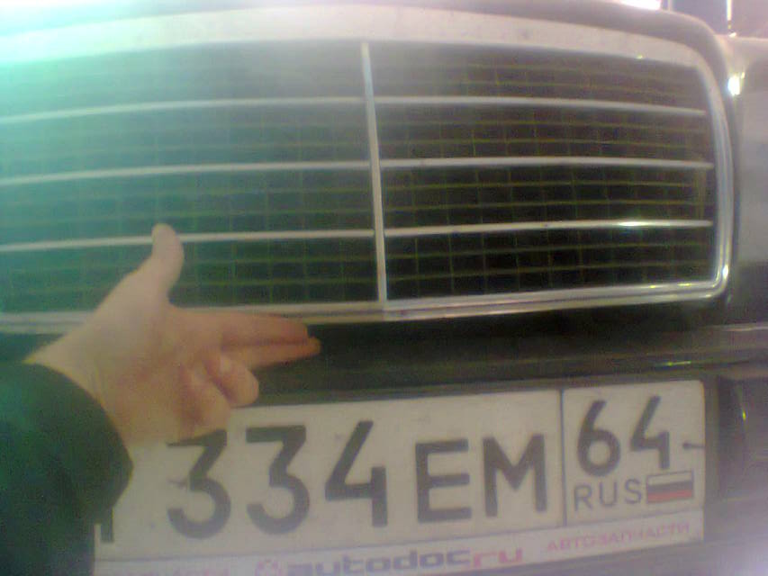

Обратите внимание, где обведенно, какую траверсу мне прихерачил чудо мастер. Фоткал поменяный капот с балкона. сейчас закрывается плотно, но справа есть зазор как на фото, в два пальца, еще ничего не выставля не регулировал, просто по быстрому поставили и поехали, темнело уже. и теперь- что изначально делается, покраска или выставление а потом покраска, растолкуйте.

Сначала примерка, выставление зазоров, потом опять снимается, красится и ставится.

Ну а тот человек, который мне все выставлял, зазоры, и т.д., видели какую он мне балку приварил))), предъявить то надо ему, хоть покрасить за его счет
Видели)) Сдавая машину клиенту они должны проверить качество выполненных работ, все болты, все замки и т.д.

Почему капот открылся выяснили? Ладно замок не сработал, а где был защитный крючок( на фото он отсутствует)? Зачем вваривали стойку? Подозреваю потому что телевизор утратил свою жесткость. Сначала найти причину, а потом уже предъявлять.

Ну говорил,что телевизор утратил свою жесткость, но не такую ж жест надо было приваривать, замок остался на телевизоре, там уже прикручивался он не в родную резьбу в капоте,а были гайки, да еще и прихватили их сваркой, в общем точно знаю,что чудак на букву м он, даже взять как они мне замок в двери поменяли, там смех сквозь злость была

Не помог, замок оторвало, капот лег обняв крышу, а замок остался на телевизоре, вот в чем вся херь
