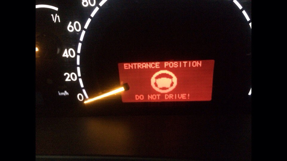

Не буду рассказывать всех подробностей, но после 3 дня покупки счастливый обладатель улетел в дерево... Сейчас идет претензия в мою сторону на тему после железнодорожного переезда на приборке высветилось предупреждение и руль перестал реагировать на вращения... Возможно ли такое и в следствие чего могло возникнуть??? На протяжении моего владения никаких проблем с рулевой не возникало, единственное при смене акб высккивало это предупреждение для обучения руля...

Эмммм, а на 220 электроусилитель? Как это "руль перестал реагировать на вращение"?
Не, на 220 гидравлика.
Но теоретически могло рейку "закусить".
У меня было что-то похожее, когда руль стал вращаться с заметным усилием и стали раздаваться щелчки при повороте колес. Детали не помню, но дело оказалось в рейке -- ее заменили, и никаких проблем. Пробег на машине тогда был под 200 тысяч, но никакие ошибки она не писала.

руль "потерялся" в пространстве после попытки его отрегулировать по высоте. или его дернули сильно при подлете из сидения. его надо калибрануть.
И ФСЬО.
калибрануть Карл!
можно руками
перевести рулевую колонку вручную,
надпись должна исчезнуть.
И если при появлении
Entrance position
do not drive
нажать на кнопку R , на щитке,
то ошибка стирается.

...и руль перестал реагировать на вращения...
Непонятная фраза- руль вращают а он не крутится? Это ж какую дозу надо принять чтобы так накрыло?
По описанию ошибки проблема только в положении рулевой колонки что никак не может лишить автомобиль управляемости.

Гидравлическая часть, при её исправности ВСЕГДА позволит повернуть руль, при условии включенного зажигания и/или запущенном двигателе. Просто при выключенном ДВС усилие будет титаническим. При неисправности улитки или проводки и т.п. руль все равно будет крутиться, иначе МБ завалили бы исками.

И ошибка эта могла появится уже в момент удара, что более вероятно...

Красные надписи указанной кнопкой не убираются с дисплея и тем более не СТИРАЮТСЯ!

Слать это афериста нахрен! Ибо такая надпись на ходу появиться не может!
Скорее всего от удара слетел с катушек или датчик положения руля, или датчик сидушки.
