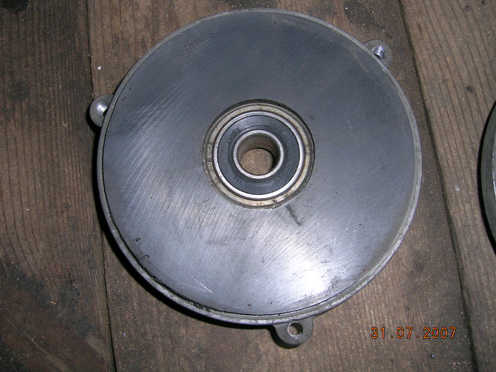

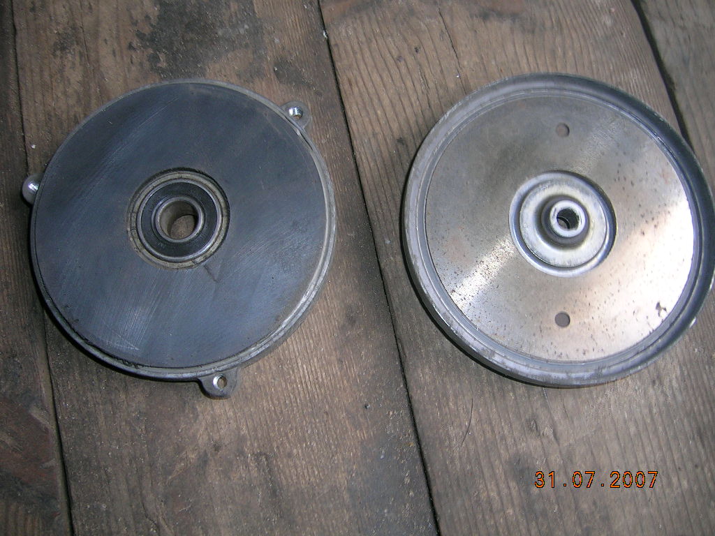

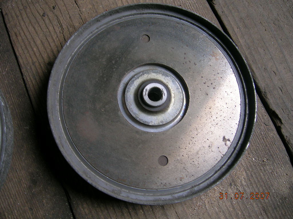

Привет всем! Народ, есть вопросик. у меня мурзик стал странно себя вести, на больших скоростях греется, но в пробках на 1-ой, 2-ой передаче все ок. люди сказали что полетела муфта вентилятора и то что я должен ее както заклинить. но появилось одно но... муфта оказалась магнитной. как быть? прошу совета бывалых.

скорее всего это термостат, а не муфта..Привет всем! Народ, есть вопросик. у меня мурзик стал странно себя вести, на больших скоростях греется, но в пробках на 1-ой, 2-ой передаче все ок. люди сказали что полетела муфта вентилятора и то что я должен ее както заклинить. но появилось одно но... муфта оказалась магнитной. как быть? прошу совета бывалых.
просто он не открывается , его заклинило в приоткрытом состоянии...
если вытащить термостат то при движении на трассе мотор до 80 то не нагреешь...

Собственно, да, термостат меняй для начала. На больших скоростях муфта и не нужна - потока воздуха достаточно.
А вот подклинивший термостат не пускает жидкость в радиатор.

да в том то все и дело, термостат я уже поменял, признаки теже. и на помпу жалоб нет, работает как надо.
