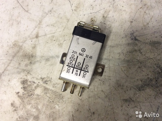

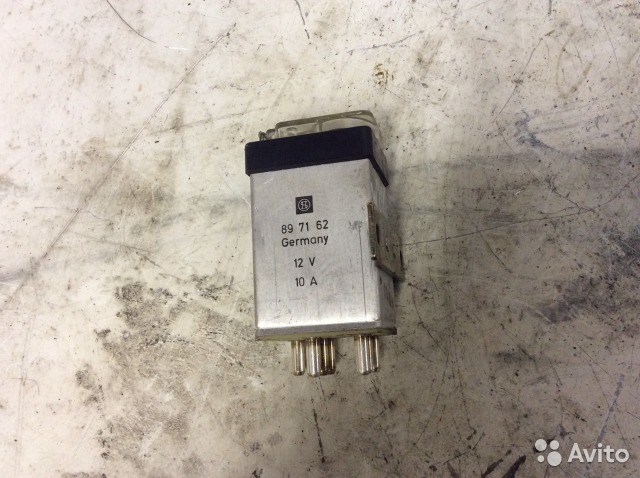

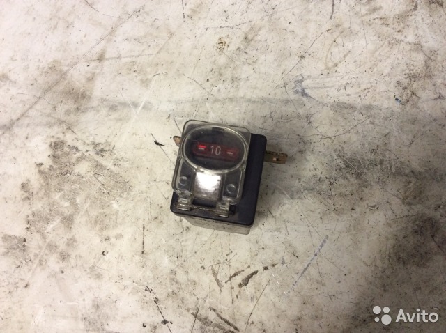

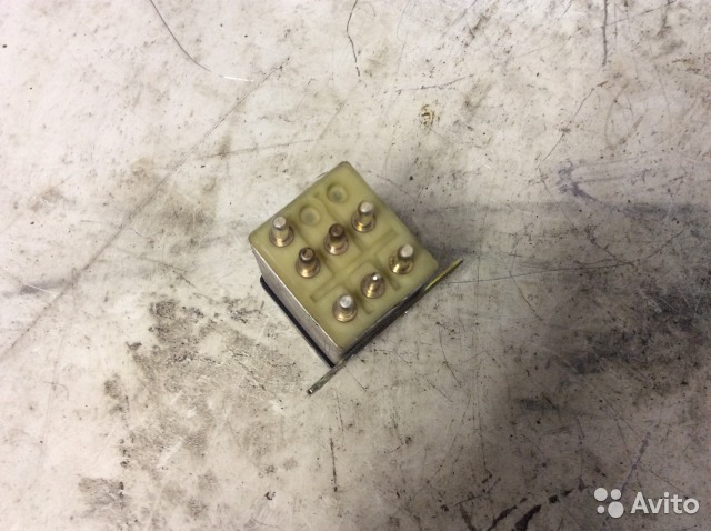

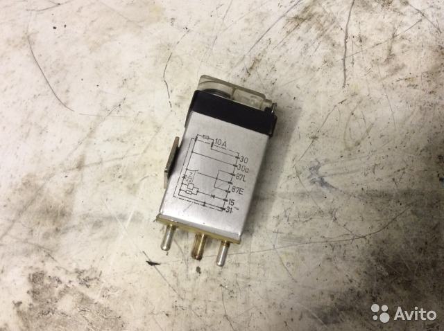

Номер. 2015403245

Это не от вашего авто, это от КЕ и дизелей. При установке его в разъем, будет запитываться ЭБУ минуя замок зажигания. А если авто заведется - его не заглушить.
Ставьте то реле, которое положено по конструкции вашего авто (см. пост№4). Проводку перебирать. Иначе можно спалить ЭБУ.
