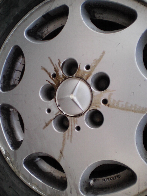

вот такой у меня теперь диск. что это такое и как с этим бороться?

это смазка ступичных подшипников..... диск надо тряпочкой протереть :) снять колесо и проверить подшипники на предмет кирдыка

так а что проверить?
на станции был неделю назад - смотрели по ходовой ниче не нашли
подтянуть самому? может промыть подшипник?

Колпачок ступицы слетел, наверно. Снимай колесо, проверяй.
Смазку не меняли ? Может, слишком много положили ?

Мож воды много попало и вымыло смазку.

у нас дождя уже месяц небыло

сними колесо и сам всё увидишь.

открыл, ниче не заметил, подтянул на 30 градусов, поставил колёсико, пошатал его, люфт получился еле ощутимый, проехал по трассе 130км, скорость 110, смазку больше не давит, наверно все нормально. всем спасибо за сочувствие и участие.
