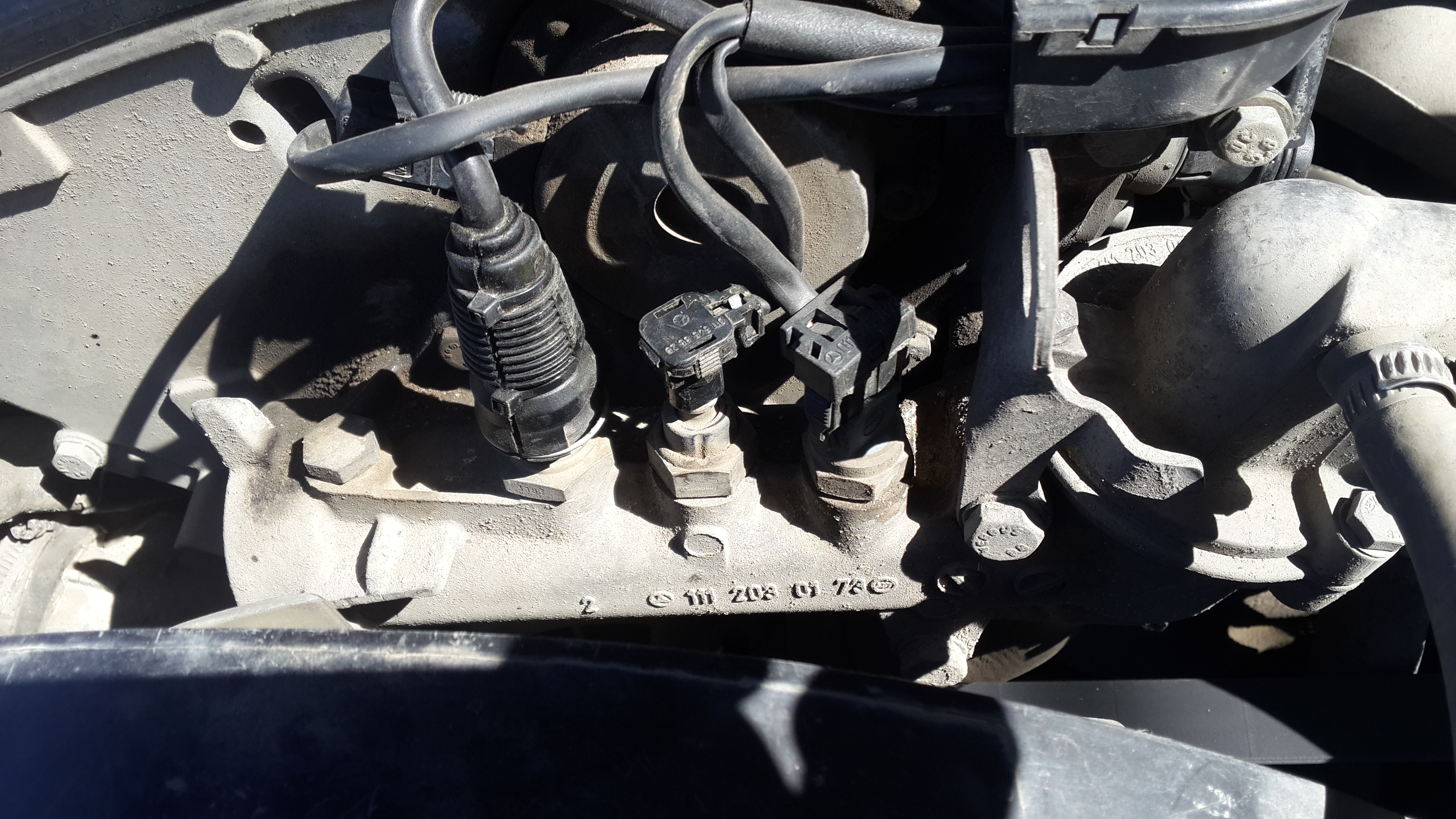

помогите решить проблему !как только наступило тепло начал срабатывать вентилятор охлаждения как только включаю зажигание вентилятор срабатывает и крутит постоянно !в чём может быть проблема?

Вискомуфта умерла скорее всего

датчик менял ?

Смотри реле , была такая проблема когда то , реле залипло, и оплавилось, все решилось заменой реле в коробке под предохранителями.

датчик менял ?какой именно датчик? вот я и хочу узнать какой именно датчик там их три под крышкой стоят в ряд ?20160428_132233_1_.jpg
а какое реле тоже интересно ?

датчик включения карлосона..... который при 95*-100* включается , судя по фото он первый с права -двухконтактны
понял спс ,а то как машина в тени карлсон не включается ,а как на солнце постоит так он сразу включается как будто дв нагрелся ещё бы номерок его знать
возьми его с собой в маг по нему и закажут ( там должны знать )
