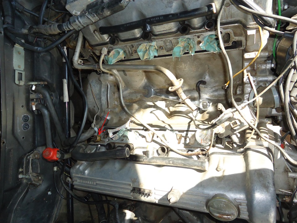

помогите найти в каталогах вот этот датчик, выкрутил его, а на нём нет никаких обозначений для чего он?
два термодатчика стоят на крышке помпы
и один вкручен в коллектор он помойму называеться термореле нужен для управления джетроника
а что это за датчик не пойму
кто-то когда та потянул за разъём и неразжал усики и выдернул с корнем пластик на датчике только два контакта торчат, а крышка на разьёме осталась хочу сделать что бы нормально было
сразу скажу электро-вентилятор у меня только один кондиционера, вентилятор двигателя стандартный механический от ремня

A 005 545 73 24 Датчик повышения оборотов при холодном запуске.

спасибо хоть номер узнал но придётся б/у целый искать т.к. новый 10тыс стоит
