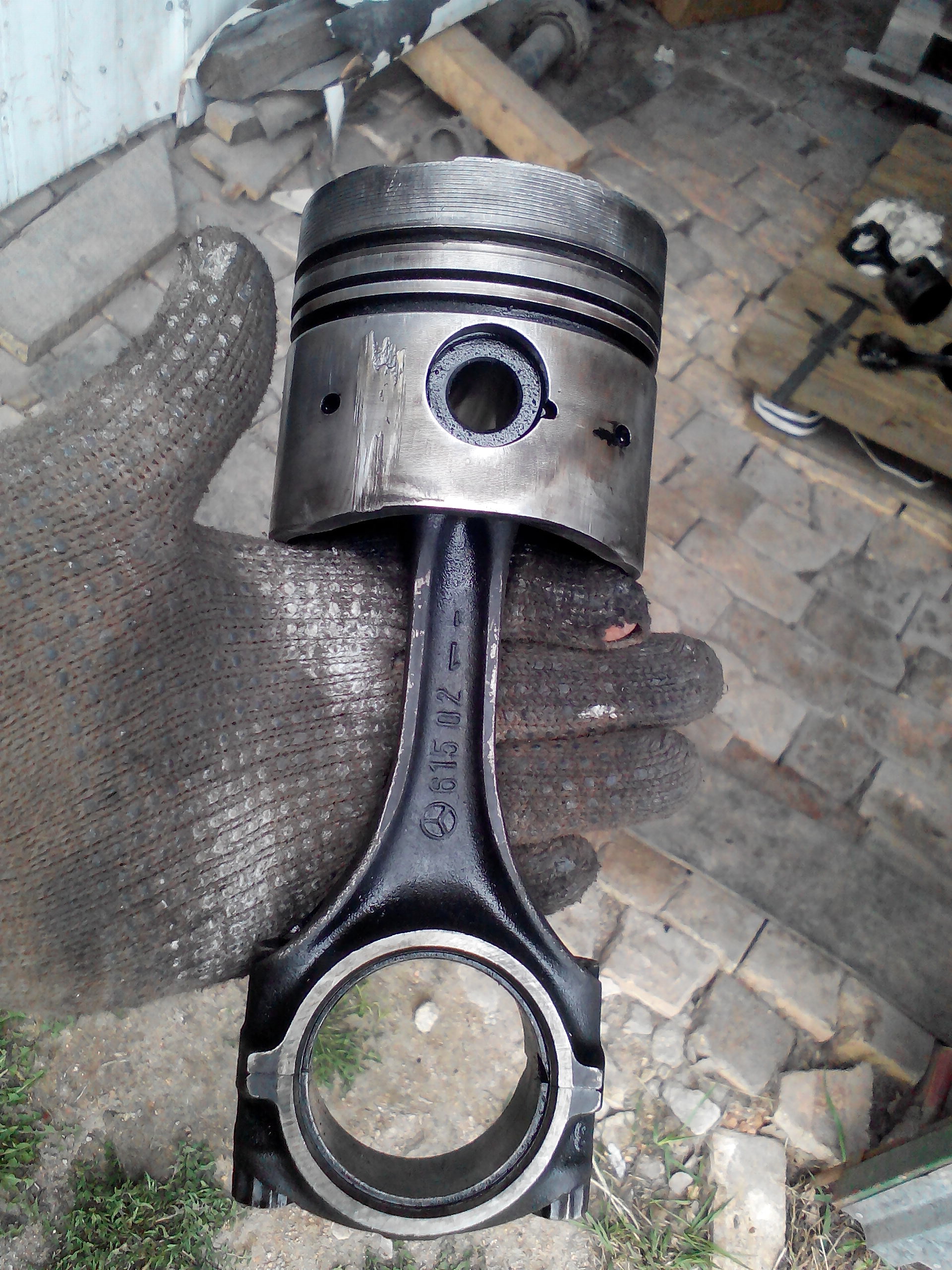

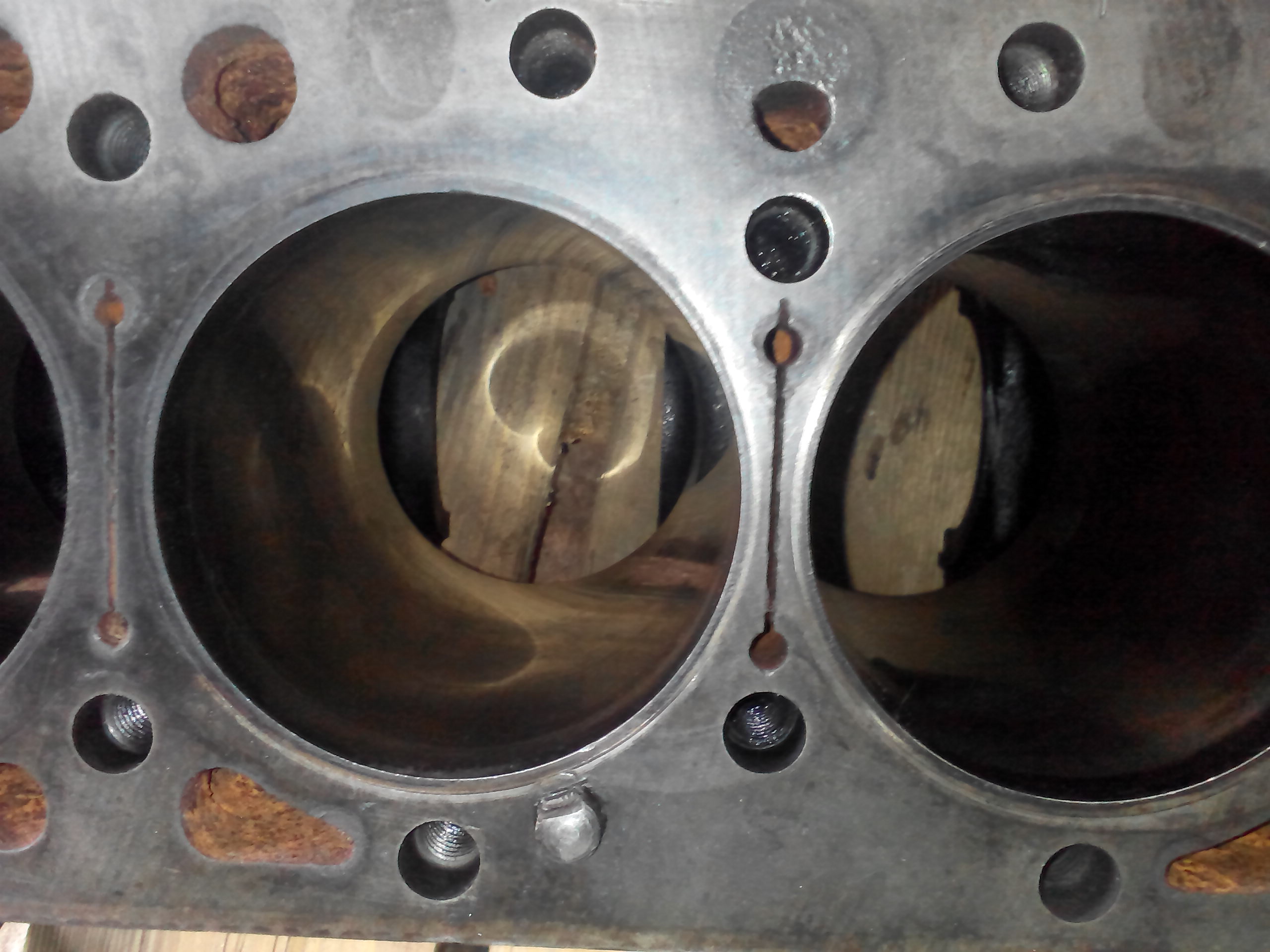

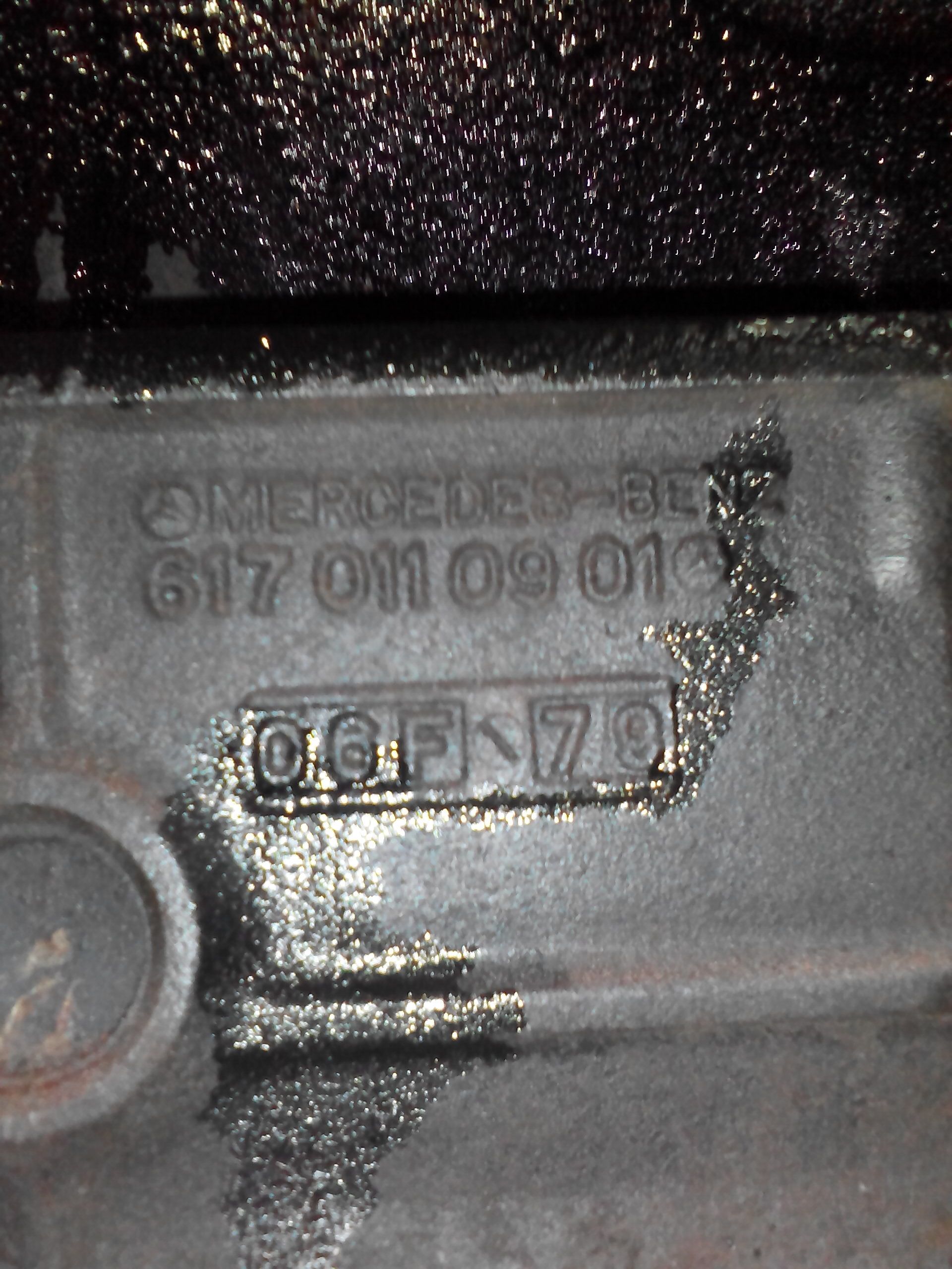

Помогите плиз разобраться - купил у широко известного продавана из Кирова двигатель для свапа в 14 году, по ряду причин только сейчас им занялся. На блоке надпись Mercedes 617 011 09 010 06F 78, поиском про него ничего не нашел. Он катиегорически не хотел заводиться. После разборки стало ясно, что поршневая кончилась. Позвал товарища моториста с нутромером - он мне намерил диаметр гильз от 90,65 до 90,8. При этом поршня диаметр по юбке имеют где-то 90,3. На некоторых из них надпись STD. Смотрю литературу-диаметр гильз начинается от 91.00... Я честно в шоке что это за гильзы и поршня. При этом толщина стенки гильзы сверху визуально миллиметра 4. Парни подскажите что же я купил все таки???

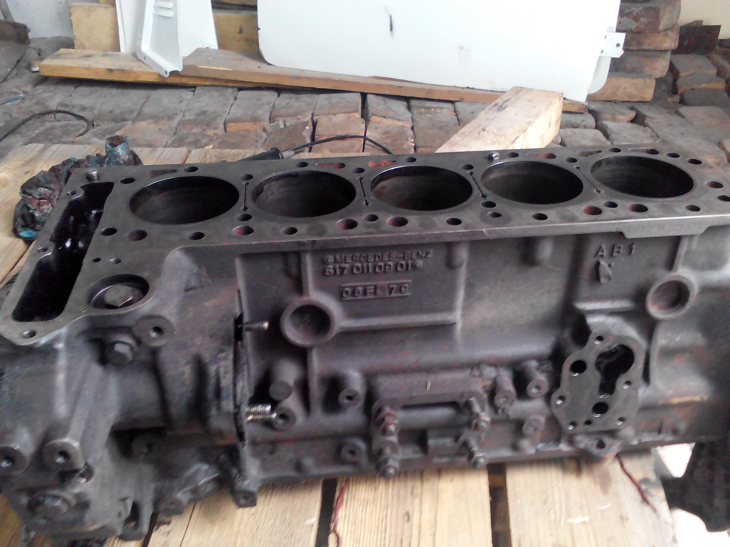

судя по цифрам 5 цилиндровый чугунный атмодизель 617 сделай несколько фоток и выкинь сюда для пущей ясности, ну а твоя не способность его завести не значит что он неисправен, может свечи накаливания, может угол зажигания не тот, может клапана не отрепетированы и т.д.

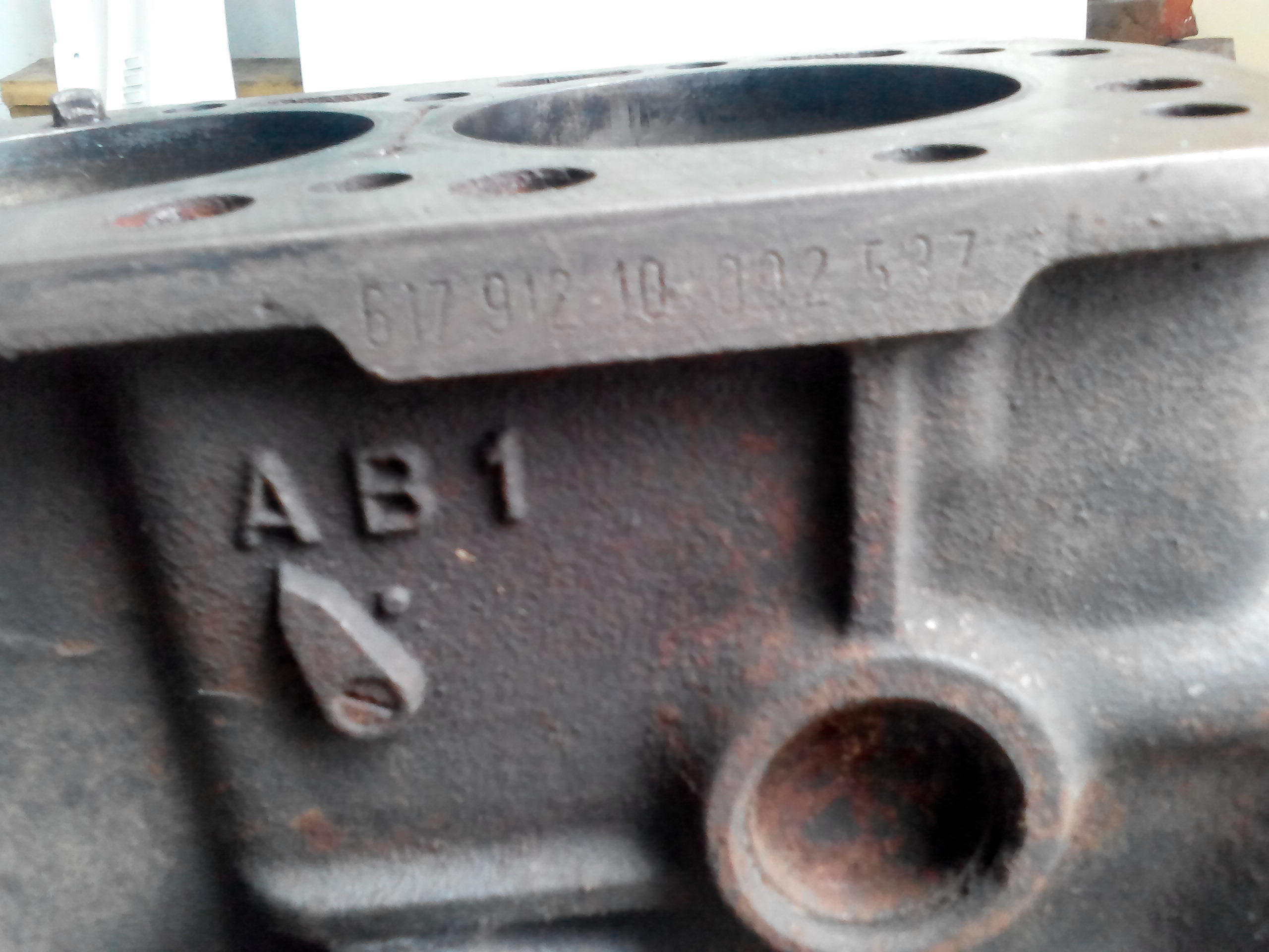

Номер мотора выбит со стороны ТНВД на площадке сверху пятого цилиндра.
Спасибо нашел № движка 617 912 10 002 537

OM617.912 - 3 литра атмосферник.
Поршни хрен знает от чего. Хотя...

Компрессию померил - 11, 12, 10, 14 вроде самая большая была. Я когда стартером крутил, то с сапуна на клапанной крышке ветерок дул в прямом смысле. Поэтому и начал разбирать. Все остальное в норме - вал без задиров, вкладыши как новые, клапана в направляющих не люфтят, поршни в шатунах не болтаются. Цепь только подрастянута - метки не совпадали немного.
Парни - самый главный вопрос - МОЖНО ЛИ проточить именно эти гильзы под ремонтные поршни? Просто гильза на вид как-то тонковатой кажется...

конечно точни немного чтоб залезли ремонтные поршня

я не про то - стенки гильзы визуально тонкие, проблем после проточки не будет?

а они и так уже практически первый ремонт ))) конечно точить... навряд ли где сейчас найдется недорого живой 617 блок с поршнями, или цена космос или такой же как этот будет... возраст. Придется потратиться на новые ремпоршни, зато компрессия будет что надо )
