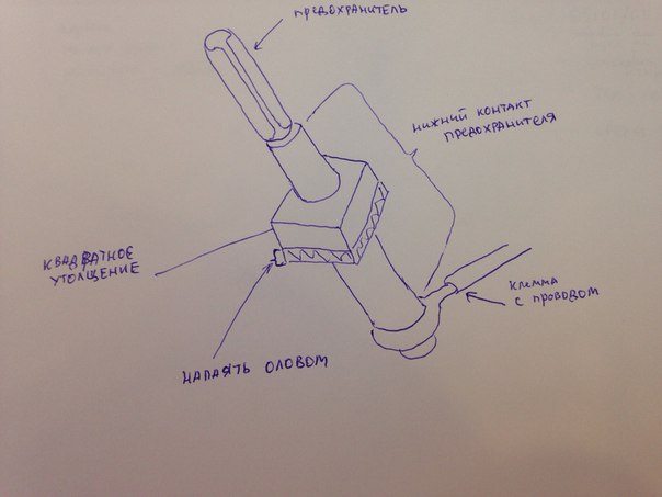

у меня было.
С момента покупки было оплавлено и утоплено ниже в корпус нижнее посадочное гнездо на 12 преде ( 124,печка, цилиндрические преды). Пред просто вываливался из гнезда. из-за чего предыдущим владельцем был наделан колхоз чтобы работала печка.
Сделал следующее: сначала вытащил совсем из корпуса нижний утопленный контакт. Представляет собой тонкий цилиндр, в который снизу вкручивается болтик с клеммой, в верхнй торец - контакт для преда, посередине цилиндра- квадратное утолщение. Контакт- живее всех живых. Расплавился пластик посадочного отверстия.
2. Чистим пластик,убираем расплавившееся ножом, восстанавливаем квадратную форму посадочного отверстия надфилем
3. Напаиваем снизу на квадратное утолщение олово столько, сколько надо чтобы контакт преда был на уровне с соседними ( у меня 2 мм получилось). Дорабатываем напильником)
4. Втыкаем конструкцию обратно.
Все работает. Радуемся.
Картинко:

У меня довольно давно из-за некондиционного предохранителя подплавился чуток нижний контакт 7-го преда (автоматика печки+ дроссельная). Не до такой степени, что пред выпадает, но все-таки чуток ушло, нехорошо. Иногда отходит, а качественно зачистить в собранном виде не получается.
Так вот: у меня валяется от старых хозяев родной блок предов, я щас дома попытался извлечь для эксперимента один контакт (подплавленный), и что-то нифига не вышло. Даже молотком постучал - не выходит. Не подскажете - вы выбивали вверх или вниз? Вышло легко или с напрягом?
А блин, разобрался. Подплавленный как раз по ходу вплавился в тело и застрял там, удалось выбить вверх "гребенку" из 4-х предов вместе с 7-м.
