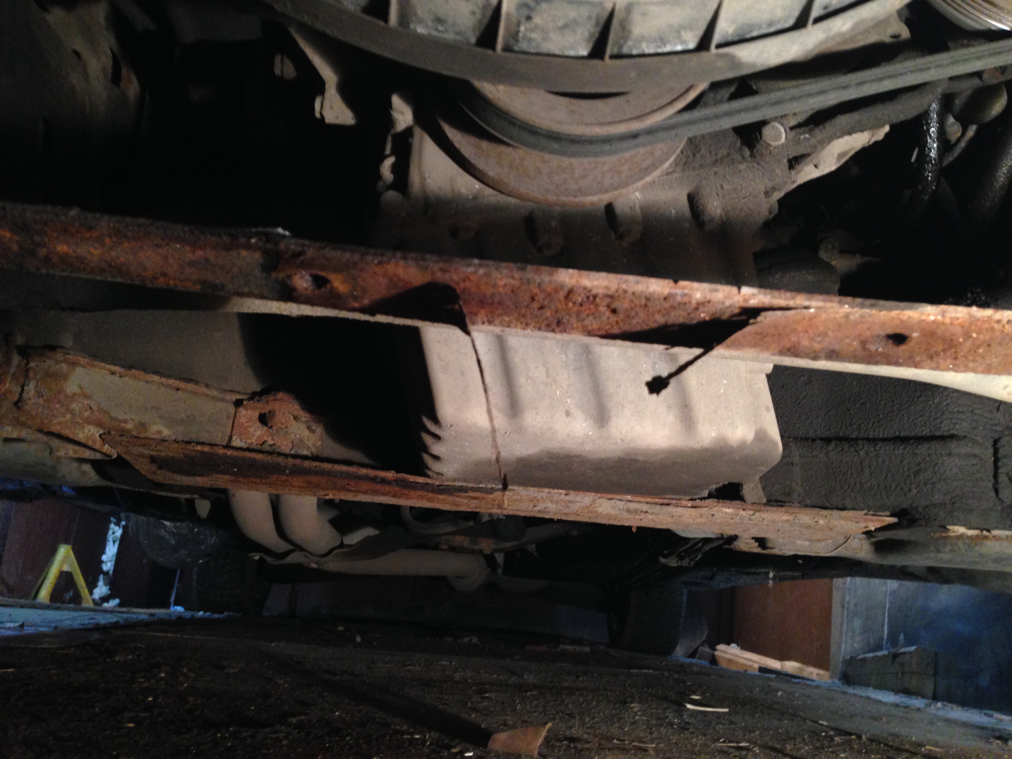

Добрый вечер, продолжаю устранять дефекты у купленного 124-го (конца и края им нет :insane: ), очередной проблемой стали убитые в хлам подушки двигателя и кпп, двигатель лежит на поддоне. В следствии чего возник вопрос, можно ли приподнять двигатель, для замены подушек, домкратом снизу, если да - куда лучше упереть, чтоб ничего не повредить, вариант зацепить сверху не получится реализовать. Заранее благодарю за ответы.
P.s. Правильно ли я понимаю, что из-за просевшего двигателя с кпп сорвало кронштейн выхлопной (на фото видно), либо там чего-то не хватает ?
Да. Деревяшку, как прокладку, между поддоном и домкратом. Ну и главное не переусердствовать с поднятием.

правой подушке двс тож писец судя по фото.если подушке кпп писец-кпп просто упрется на траверсу,а вот двиг перекосило из-за правой подушки.
Там всему писец) Машине 31 год, пробег ~400тыс., а я всё что снимал - всё родное и в ужаснейшем состоянии, так что меняю просто всё подряд от и до.
Буду в скором времени домкратить и менять подушки, там же ничего не помешает подъёму, на необходимую для замены высоту, или что-то может упереться ? Хотя чего спрашиваю, сам скоро узнаю ))
мне когда меняли - домкрат упирали в переднюю часть коробки и подушки откручивали по очереди, двигатель соответственно набок заваливался в процессе.
даже защиту снимать не пришлось
