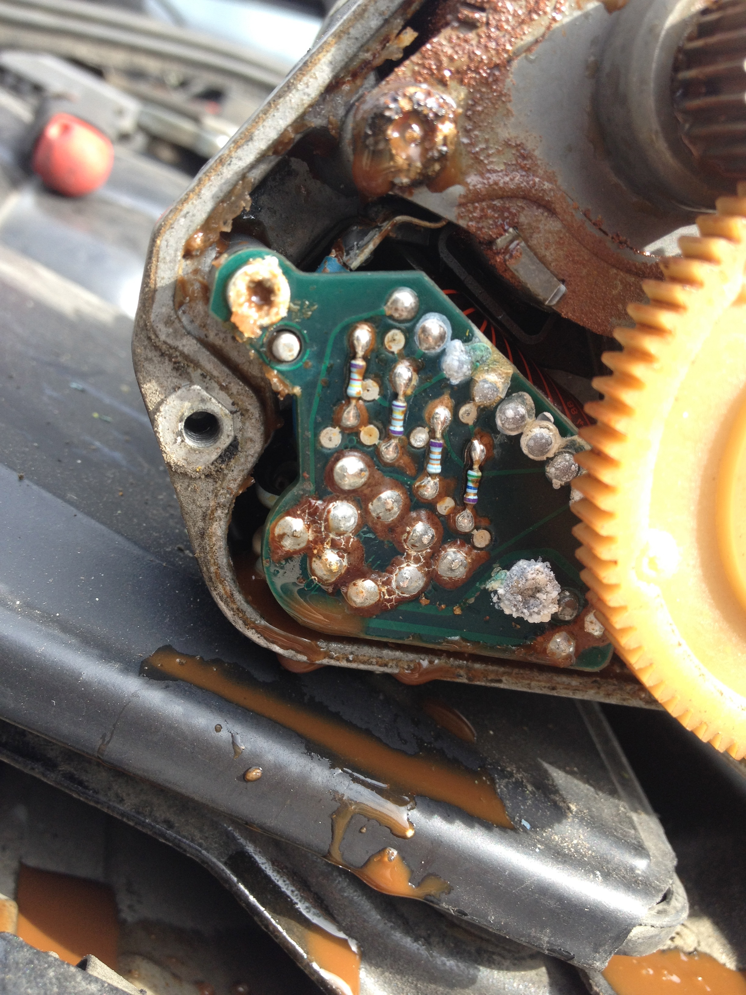

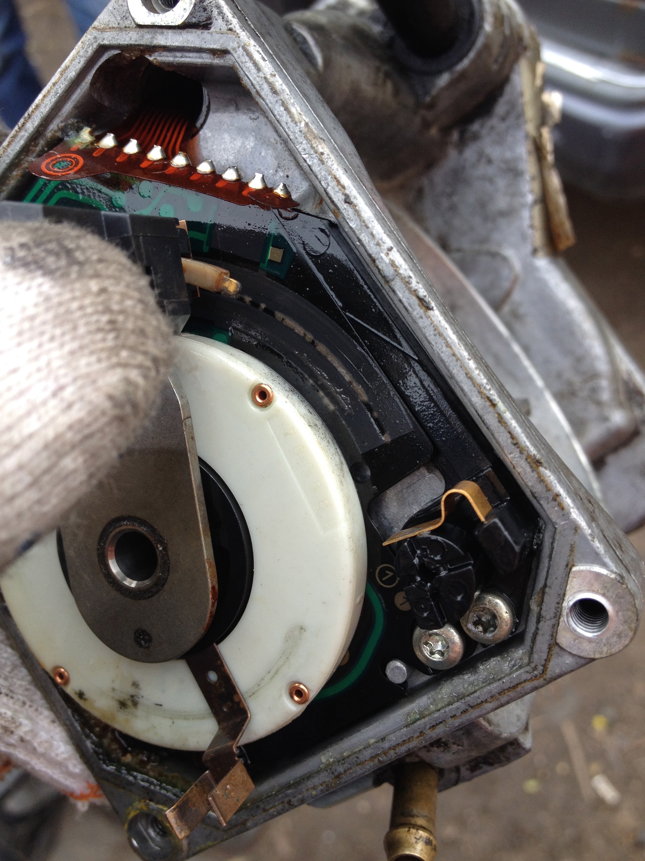

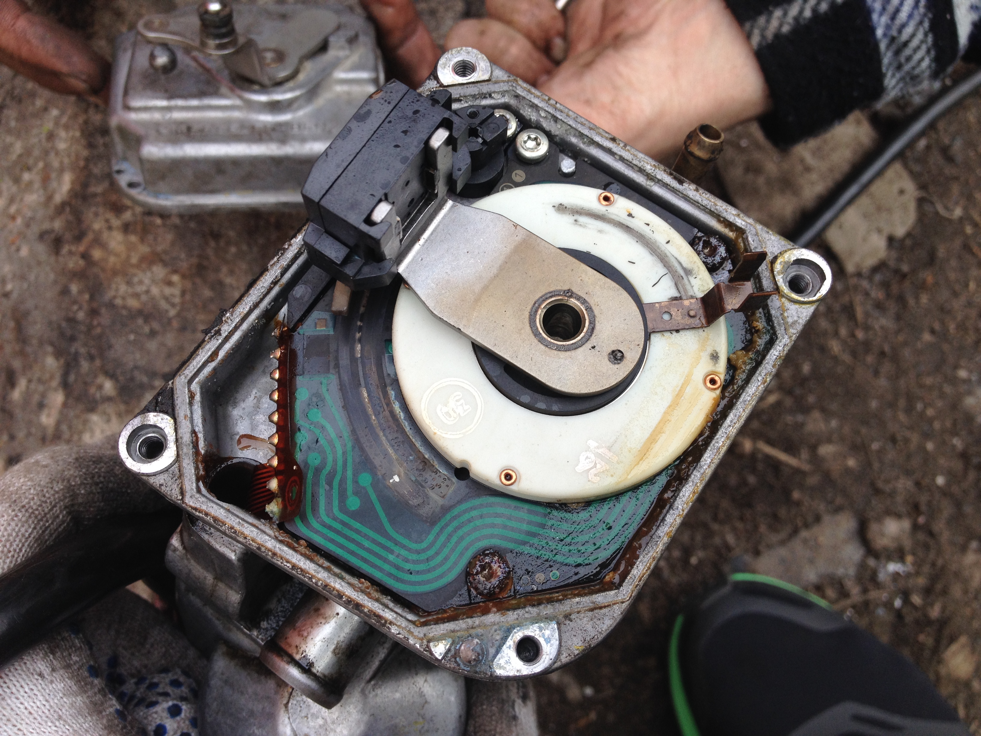

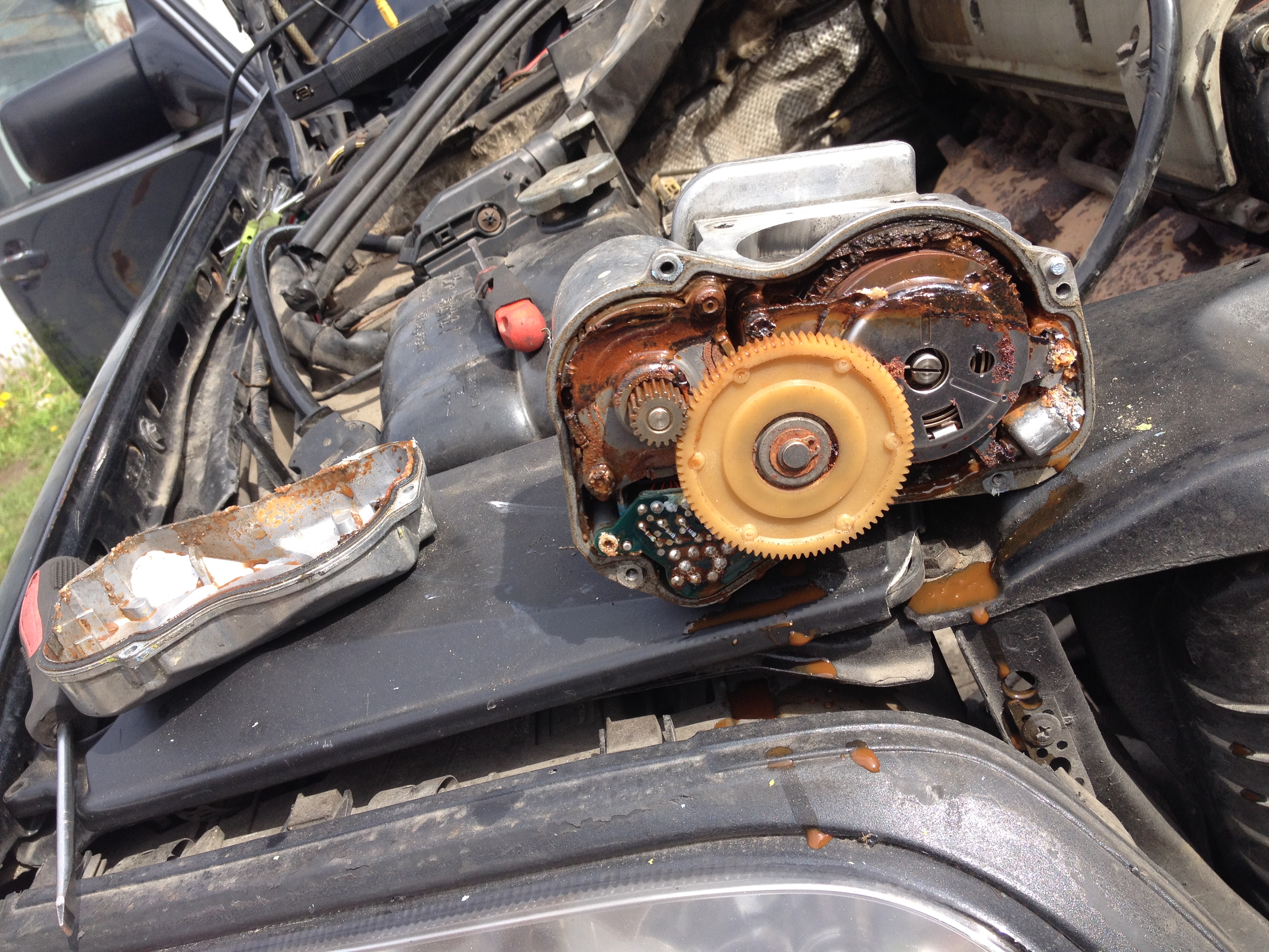

сделали диагностику, нужен дроссель(
все остальное в норме, ДМРВ показывает
по проводке нет замыканий
но с дросселем вот такая беда....
ремонт люков Mercedes

потенц...

потенц...
Жесть какая :slobber: кто ж его так утопил то???
#20 ОФФЛАЙН   karmanov
karmanov
    Господин Карманов
  • Cообщений: 4354
    w140 Long
Отправлено 23 May 2016 - 09:11
вот так... сами "удивились"
