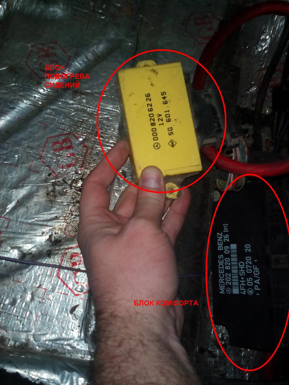

ТС. желтый блок слева под заднем сидением - это блок подогрева сидений. Если слева , под задним сиденьем, над желтым блоком есть большой черный, то это блок комфорта, он может управлять люком в авто режиме, если нет, то ни о какой автоматике речь идти не может, только пальчиком на кнопочку.
Блоки подогрева находятся в расширениях кабельных каналов возле сидений. Сзади болк комфорта.
это на дористайлах.

Тема про люк, а не про подогрев сидух. Я не дальтоник, и желтый цвет могу отличить от других цветов. Я вел речь про блок комфорта для авто без ЭСП и он предназначен для автозакрытия люка при удержании ключа. Этот блок всегда шел в желтом корпусе - это его отличительный (ключевой) признак. Вот он:
С картинки хорошо видно, что это а)-блок комфорта А1248203126, б)-у него нет разъемов на ЭСП, а толька разъемы на люк и пр., в)-он имеет корпус желтого цвета.
Так что бери свои блядословные укоризны взад.
Это сам блок.
Это место установки.
Сообщение отредактировал master-x4: 16 May 2016 - 13:31

сегодня специально для тебя фото выложу.
Еще раз повторю, что в этой теме про подогрев сидух речи не было, только про люк. А то, что под задним диваном еще и блок подогрева сидух расположен, никак на люк не влияет.
Тем более, что желтый цвет корпуса у блока подогрева не является главным признаком - он с таким же успехом и черным бывает. И если под задним диваном окажется желтая пачка сигарет - это тоже никак ни к люку, ни к этой теме отношения иметь не может.
То, что на картинках рисовать умеешь - хорошо, а то, что русский язык коверкаешь - плохо. Дорестайл пишется через "е".
