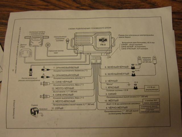

Сигнализация KGB FX-3. При открытии с брелка-насос срабатывае,открывает двери,и через запрограммированное время сразу закрывает.Самое минимальное чтоб срабатывало это 3,6 секунды по инструкции,и 3,6 секунды на закрытие.Если поставить 30/0,8сек. ,то пытается закрыть через 0,8 секунды.но не наоборот..концевики подключены,работают.В чем проблема ?Может диод какой нужен ?Подключал к управляющему синему проводу ЦЗ

Провод на ЦЗ должен идти один или два ?на запирание и открывание ??
В инструкции на сигу ищи схему - она для вакуумного привода ЦЗ специфическая - 2 провода включаются в разрыв синего.
нет схемы там.
