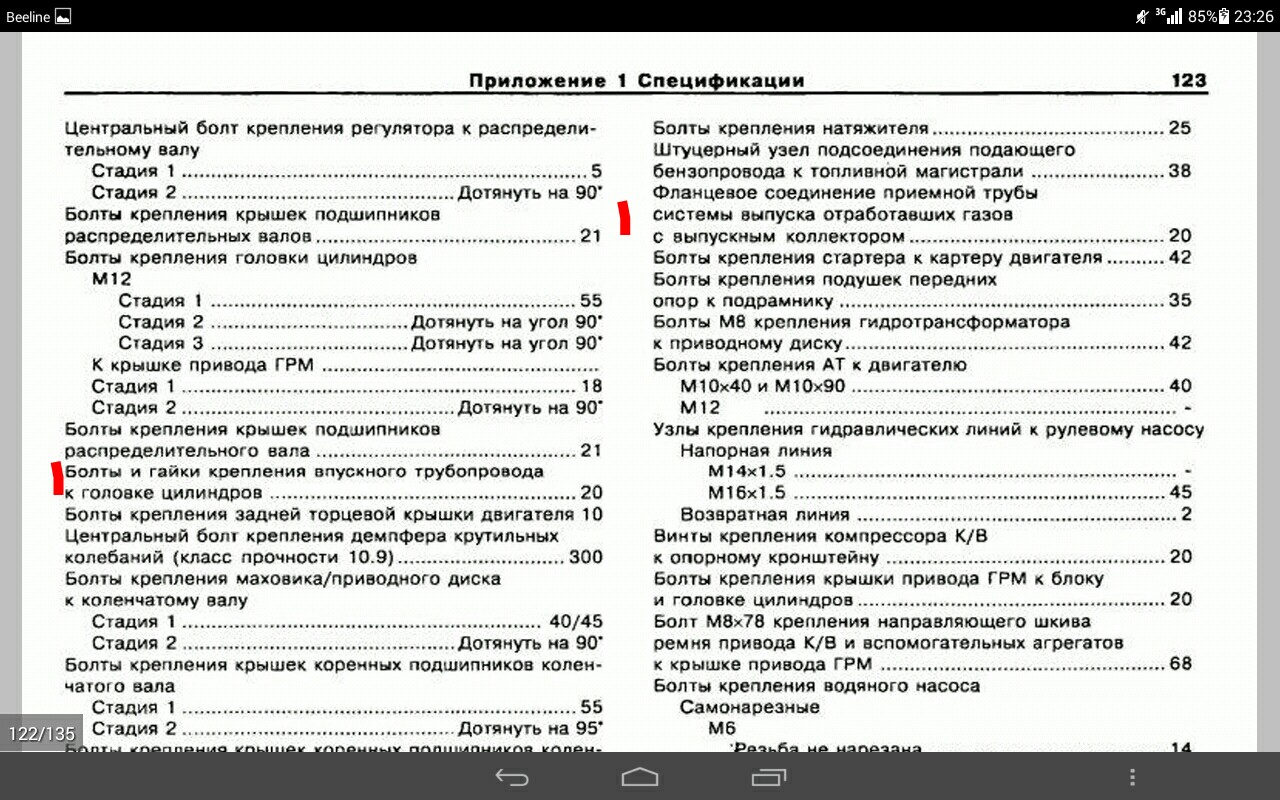

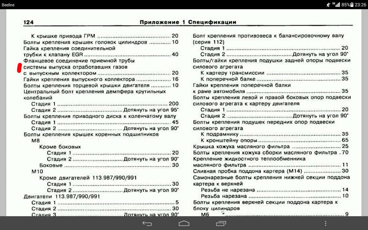

Анализируй
MB W124 200E M111.940 PMS V2.0 5МКПП 92г.в. WDB1240191B908442

Анализируй
Я это еще в оригинале проанализировал.
Это все не то.
