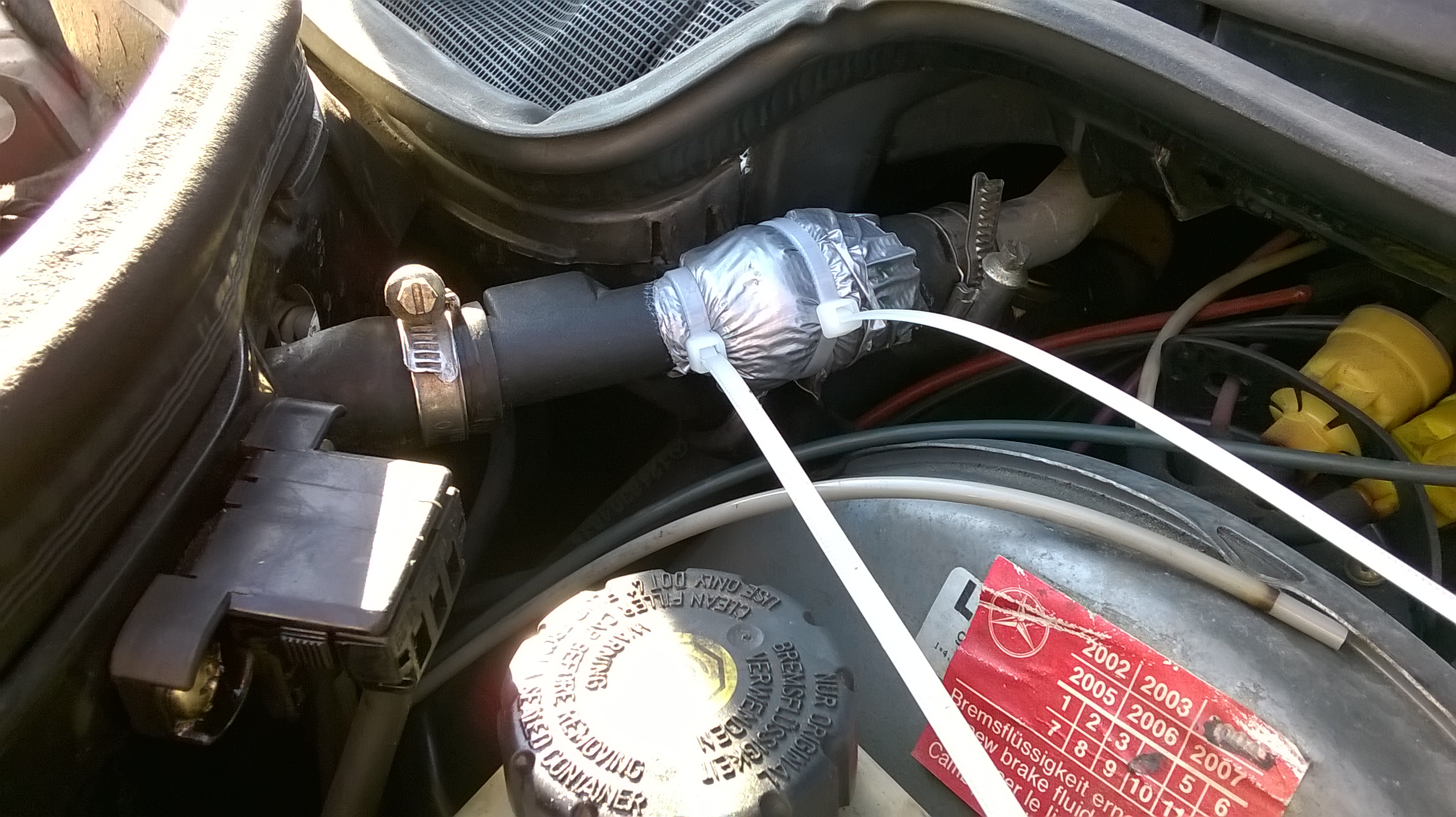

Такая проблема возникла: развалился тройник, который идет от трубки радиатора печки. Я смотрю что верхняя часть закреплена хомутиками, а снизу (на фото плохо видно) никакого хомутика не наблюдается, шланг вроде как напрессован и сверху какая-то резиновая манжета. Какое-то странное соединение. Как оно правильно разбирается и разбирается ли?

сними хомуты (железные) и посмотри .... а что под "фальгой" - сам тройник ?

Да, замотал тройник чтобы как-то доехать.
Пришла новая деталь. Как выяснилось, нижний шланг идет в сборе, а место соединения находится под коробом салонного фильтра, там простой хомутик.

Нет тройник не разборный,снимай три хомута ,вынимай этот тройниик смотри оригинальный номер на нем и заказывай,я покупал его в районе1500р правда запарился искать)Либо второй вариант изготовить самому из меди либо какого другого металла.
