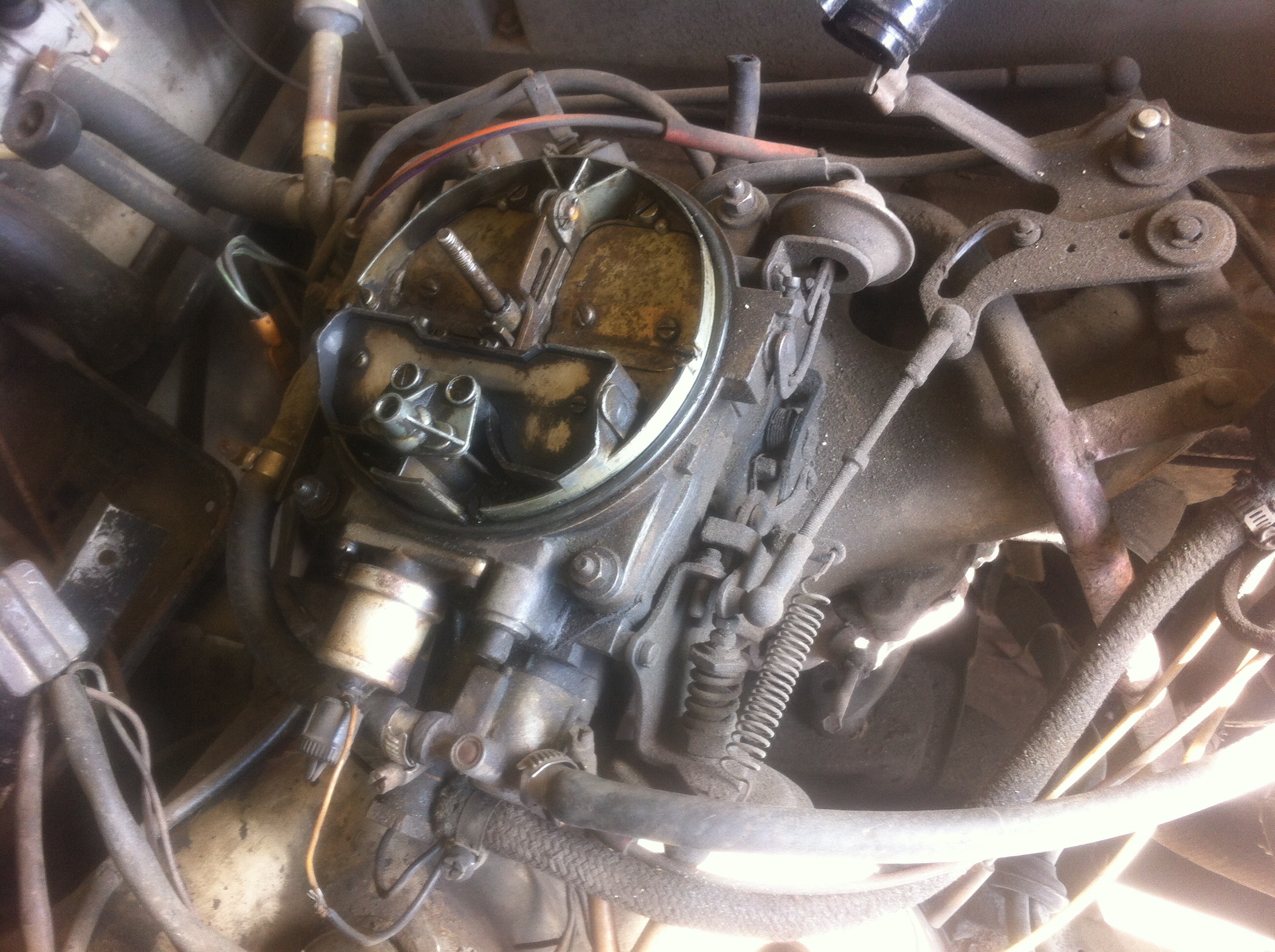

Приобрел 123 и вот какие проблемы вылезли.
1) он жутко кипит, выкидывает все через трубку
2) плавают обороты
3) акпп переключает только до 2 передачи и подпинывается
4) на моторе компрессия 4-6-6-7-5-8 мотор 2.5 литра рядная 6, бензин( куда лезть,?????)

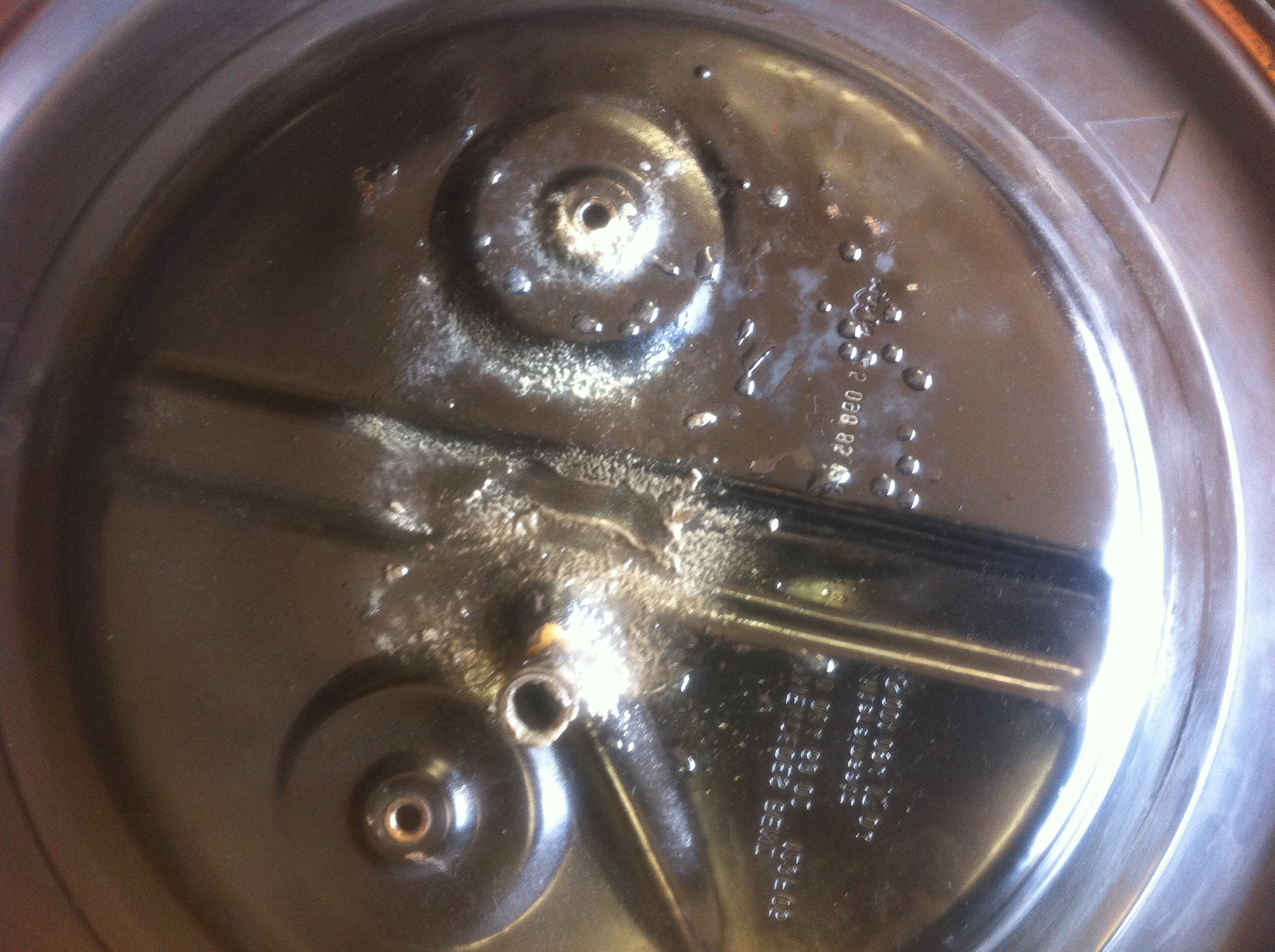

5) в воздушном фильтре эмульсия присутствует.
Буду рад коментам и путям решения данных проблем.
Фото прилагаю

пп 1,4,и5 взаимосвязаны. сносить башню и ровнять плоскость (если получится).
п2 - после ремонта головы обратиться к Андрею из видного ака mr,Takker
п3 - проверить уровень и качество масла. как минимум заменить фильтр и прокладку поддона.
