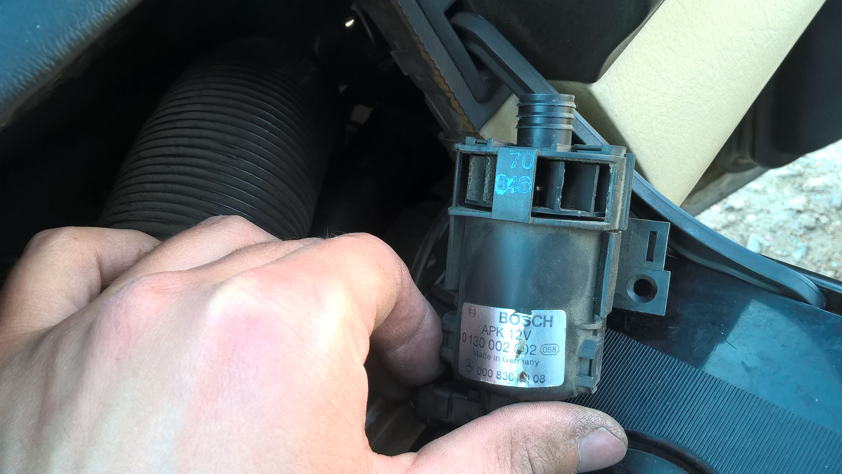

Господа, подскажите, кто знает, что это за моторчик такой?
За весь период эксплуатации нынешней машиной (почти 3 года), меня мучал вопрос, что постоянно жужжит в районе бардачка. когда включаешь зажигание. В процессе езды не отвлекало, музыка перебивала этот звук, и желания разбираться не было.

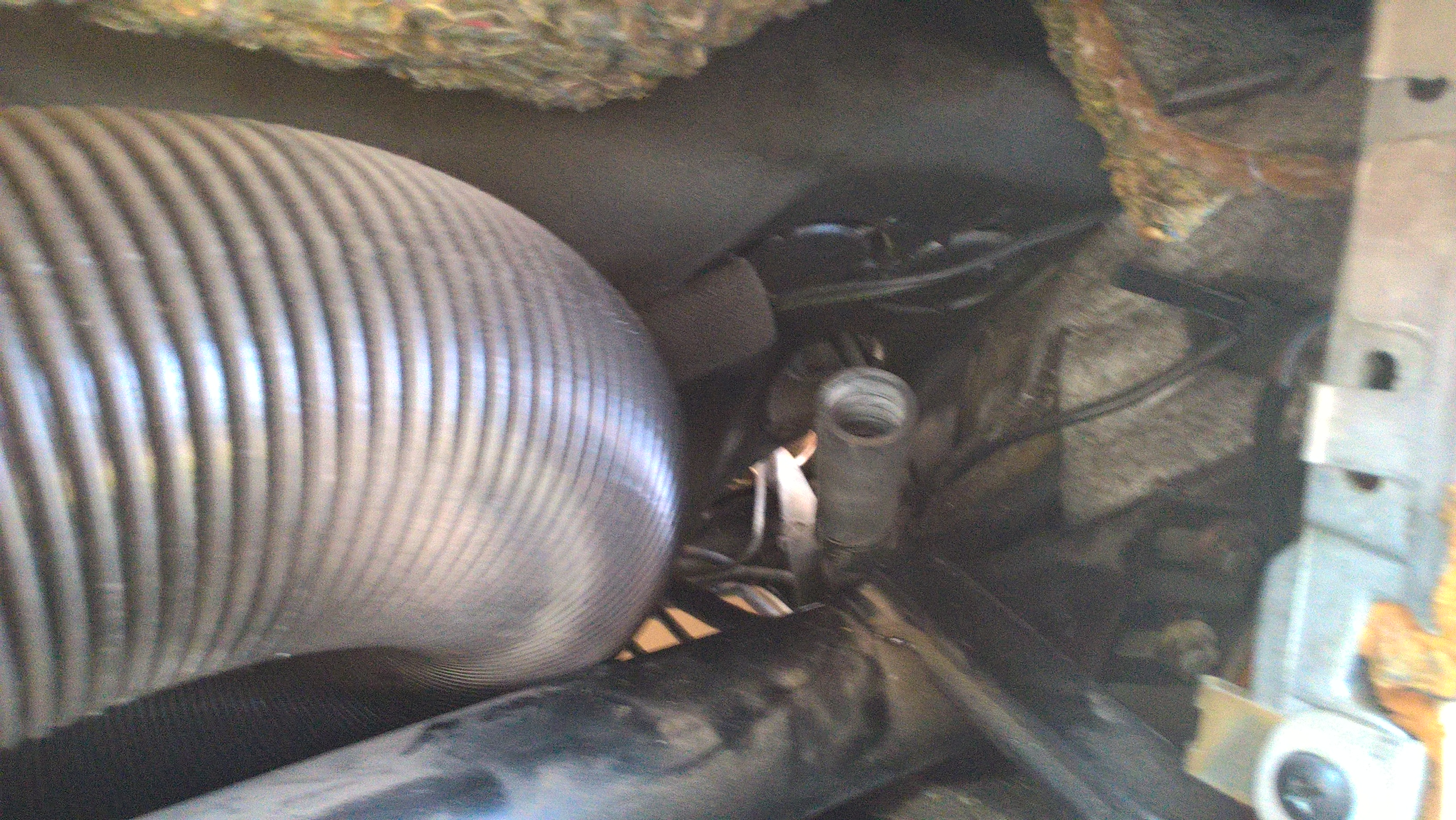

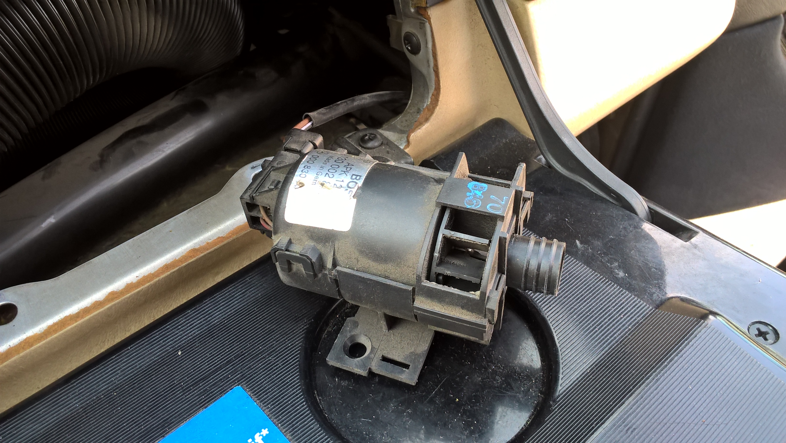

Сегодня, разобрав обшивку бардачка, руки все-таки дошли до этого барабашки. Жил он сразу под правым воздуховодом, демонтировав его, я так и не понял что это и зачем. К моторчику подходит трубка, которая уходит кудато за шумку, возможно к печке. Номер, как это понятно на фото, поврежден.
На предыдущих мерседесах я такого моторчика не замечал, глубоко не лазил, тк не жужжало ничего.
Что это за моторчик?

продувки салонного воздуха трубка идет на плафон вверху

И что произойдет, если его отключить?продувки салонного воздуха трубка идет на плафон вверху

Климат будет не корректно работать. особенно на повышение за бортной температурой.И что произойдет, если его отключить?

Это моторчик обдува датчика температуры салона находящегося в плафоне.
Последствия удаления x-calibr описал.

Да, без него , некорректно будет работать климат
