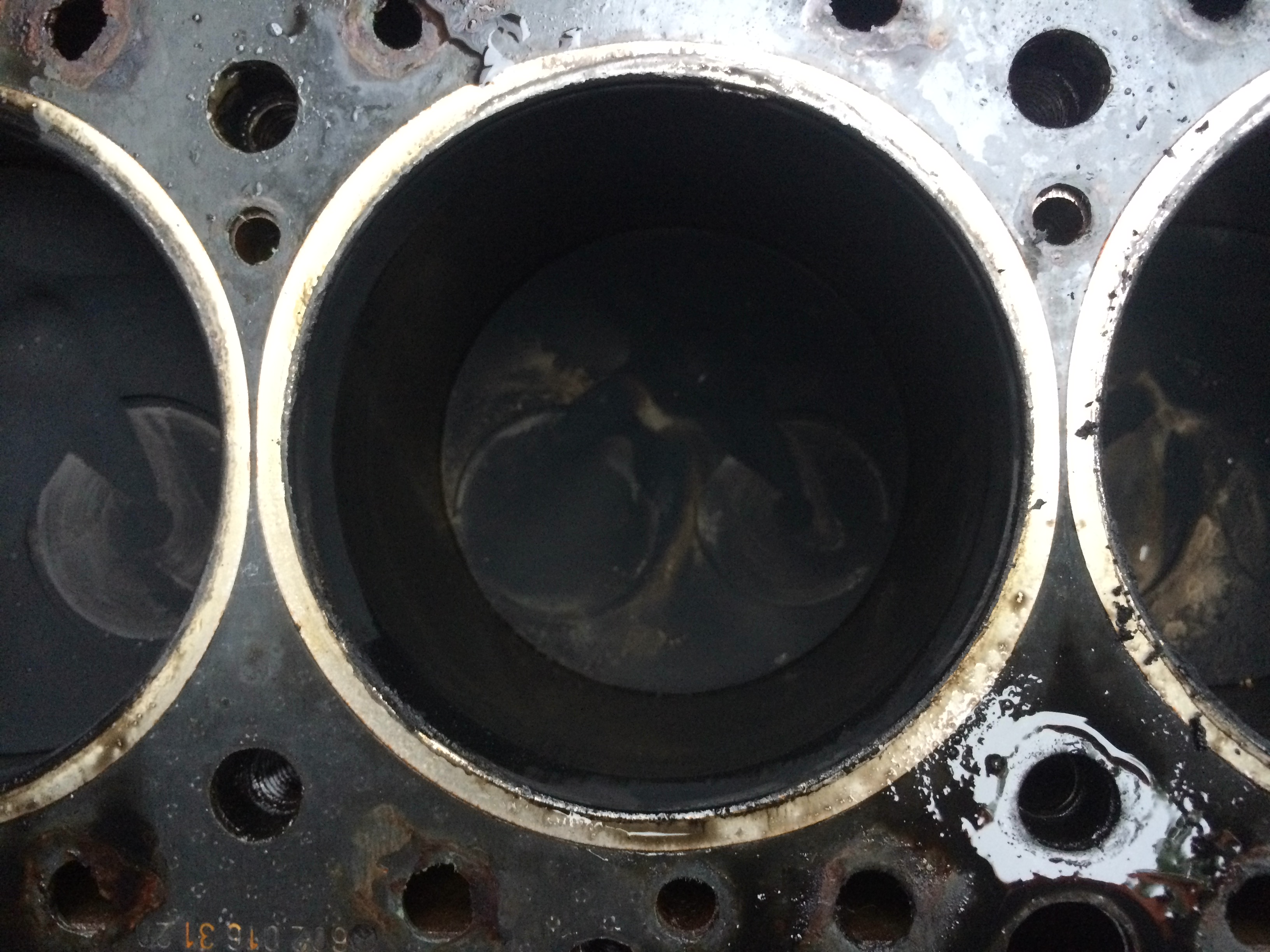

Развалился вакумный насос и кусками оборвало цепь, вопрос загнуло ли клапана? стоит пытаться заводить или сразу гбц скидывать?

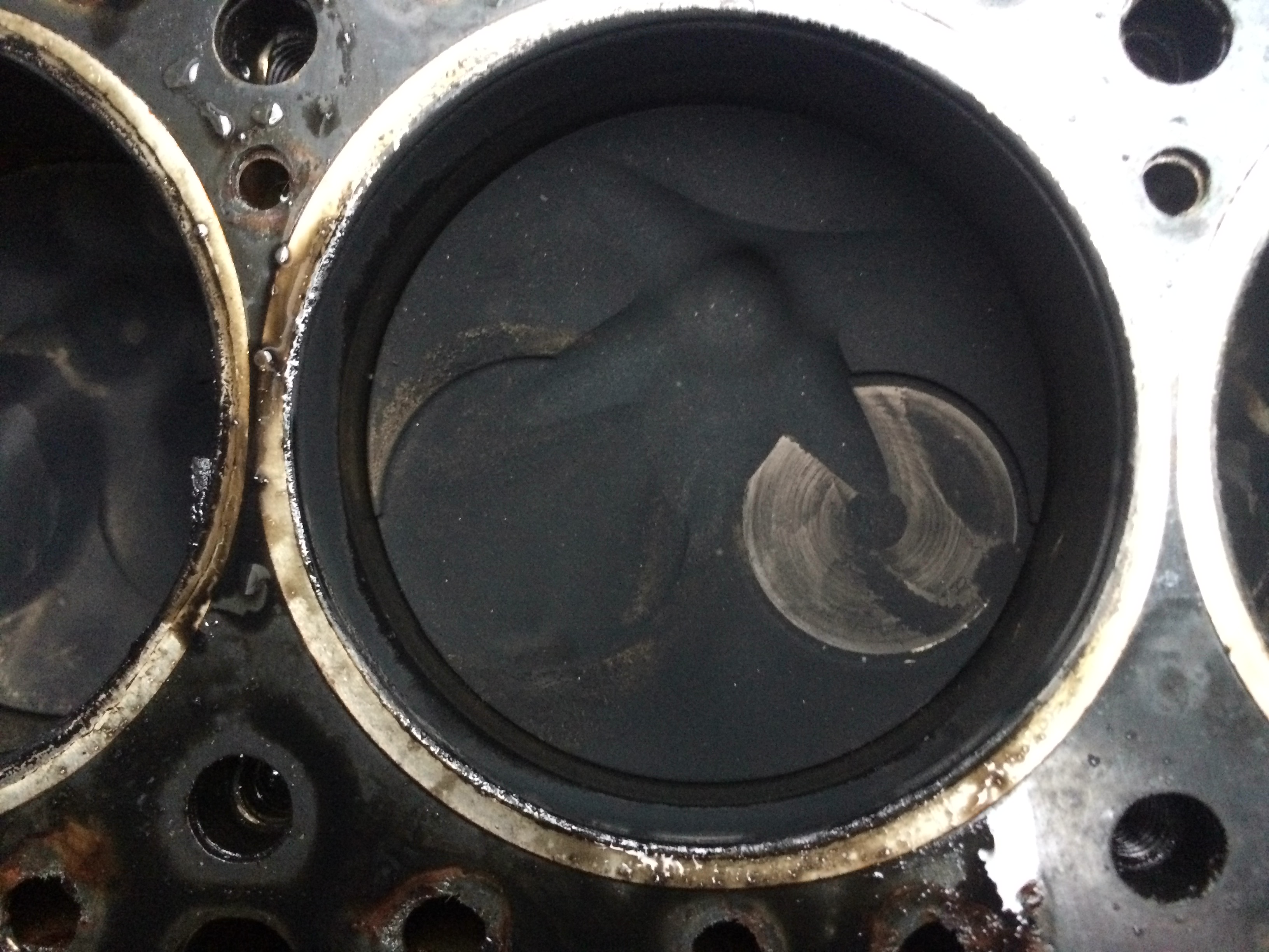

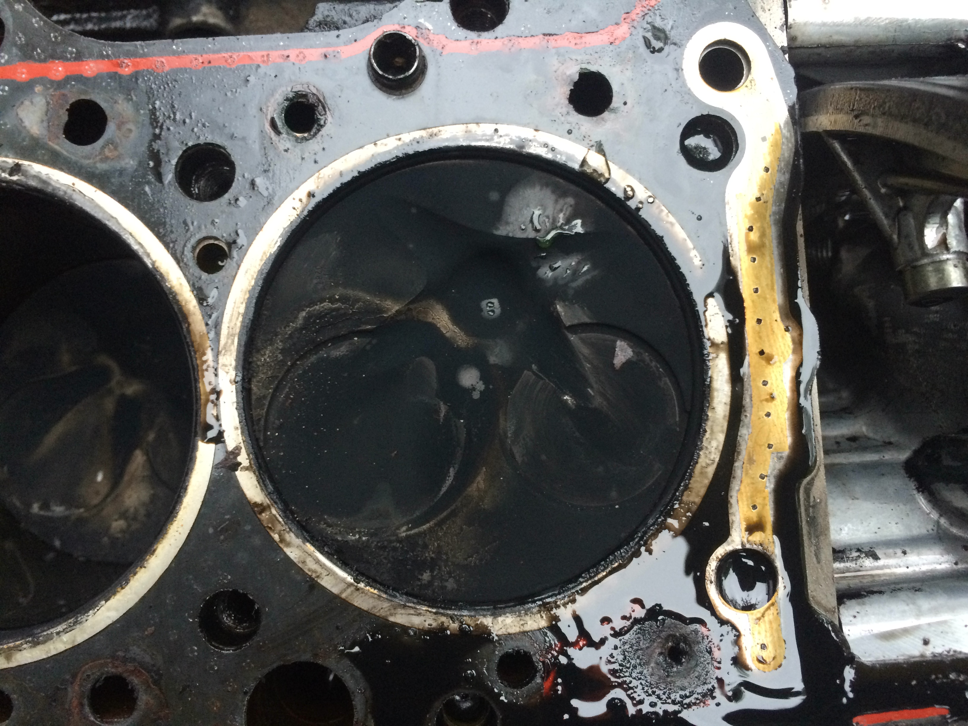

Помогите определить какие клапана загнуло
На 4 котле впускной гидрик зажат и отчетливо видно чтобы столкновение, а по остальным как?
1,2,4,5 цилиндры
Сообщение отредактировал KareeC: 17 May 2016 - 21:56

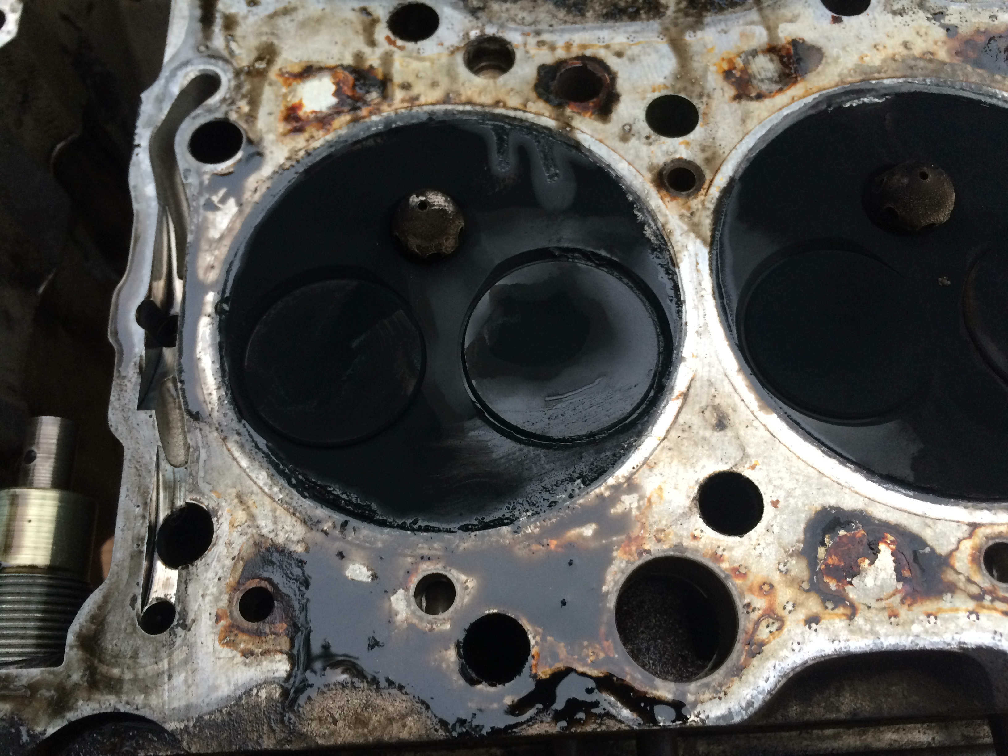

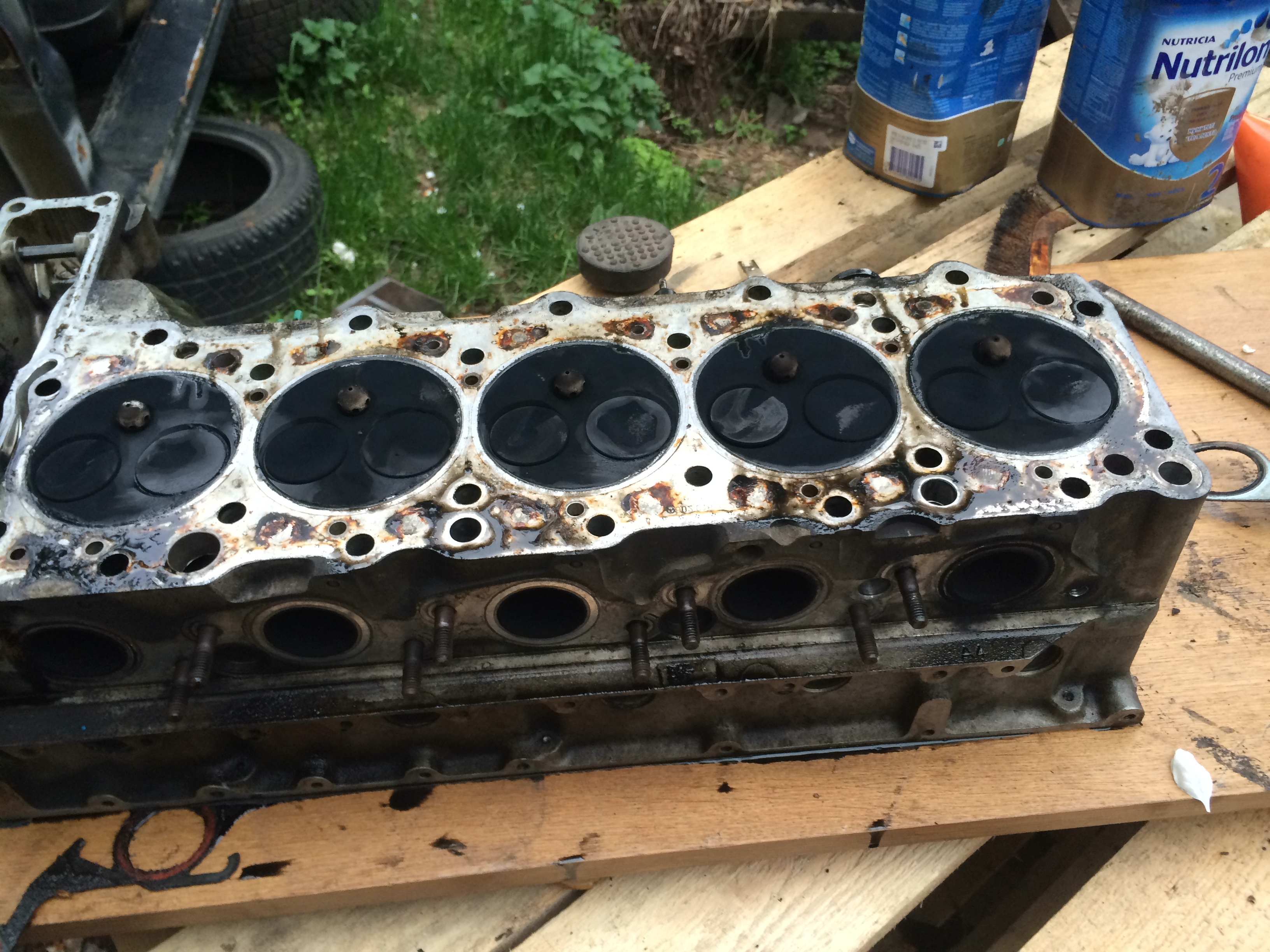

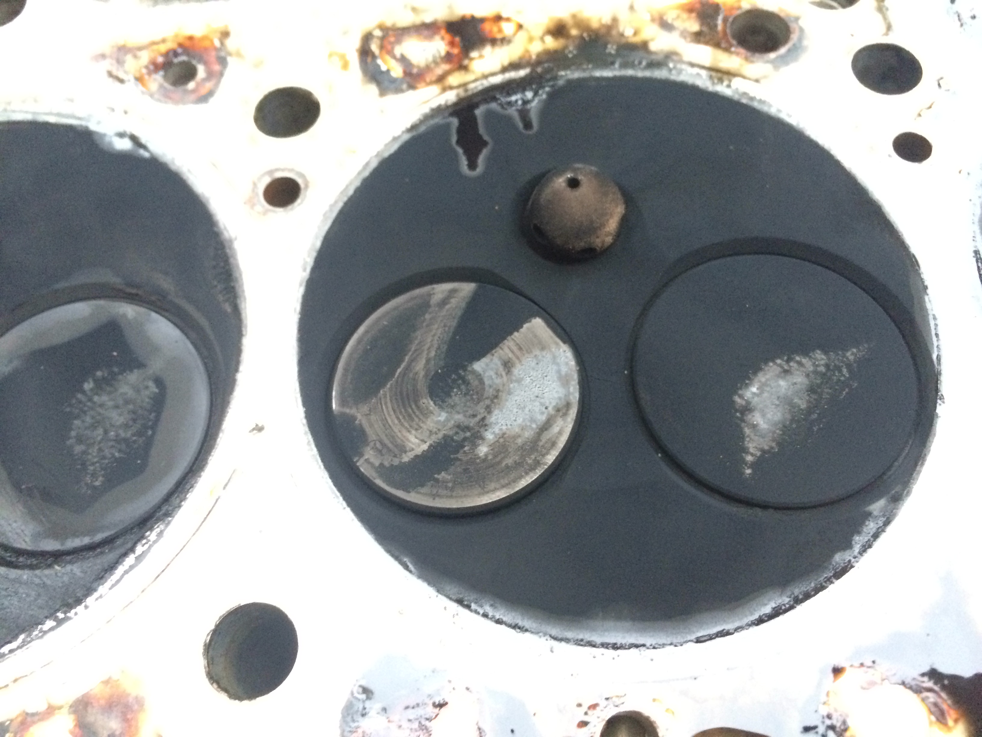

ГБЦ
W124 2.5D МКПП МО Люберцы

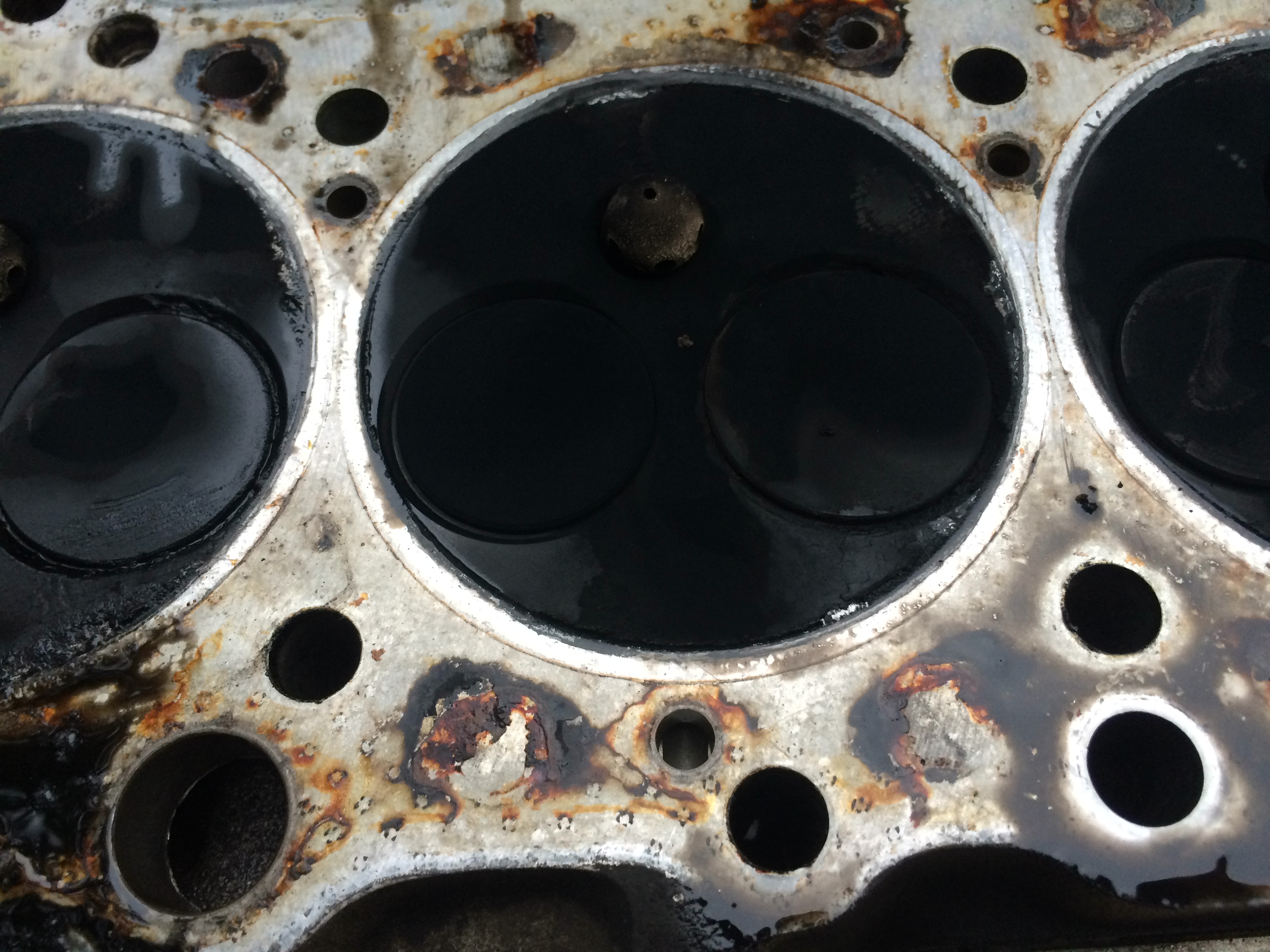

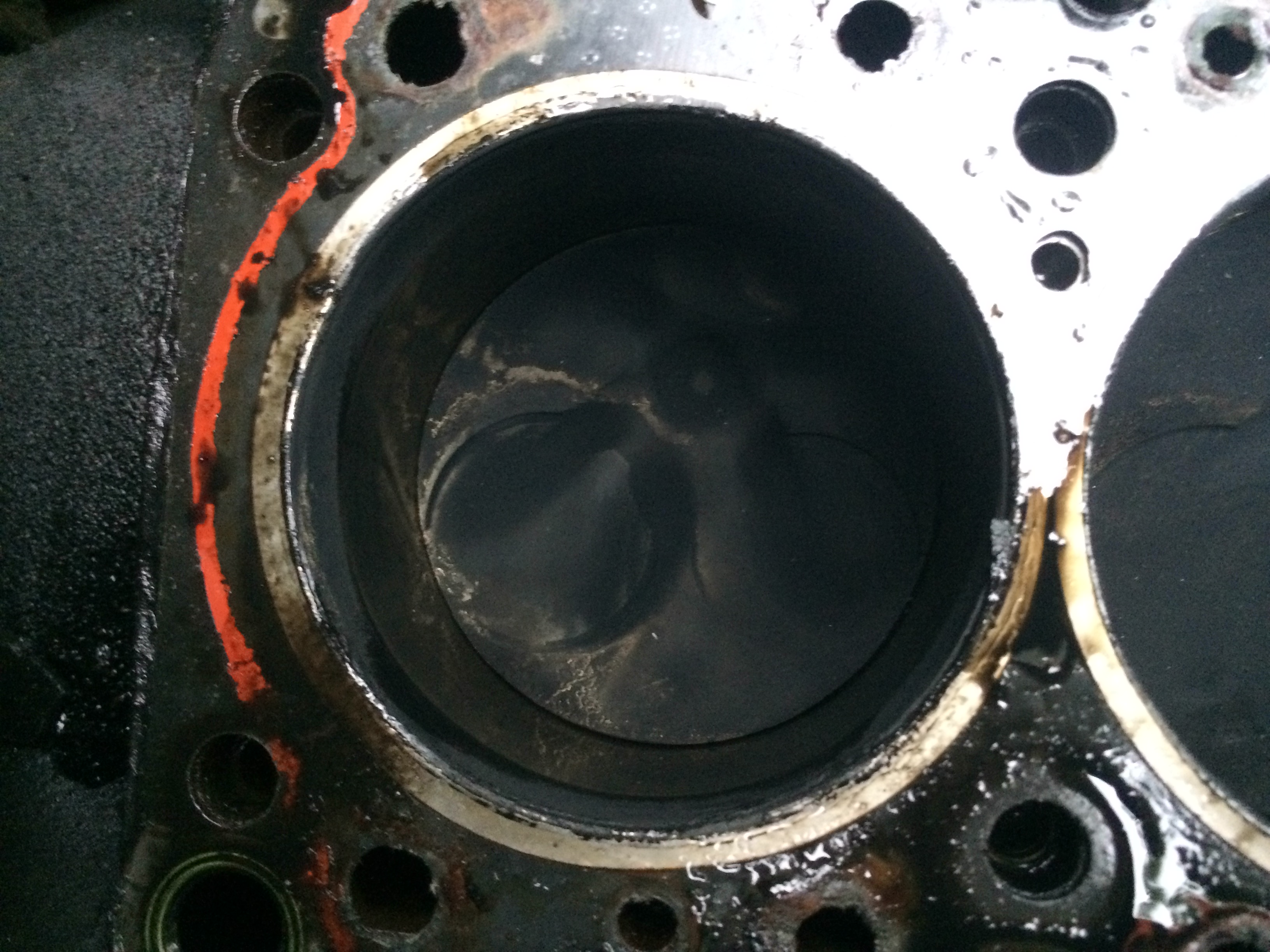

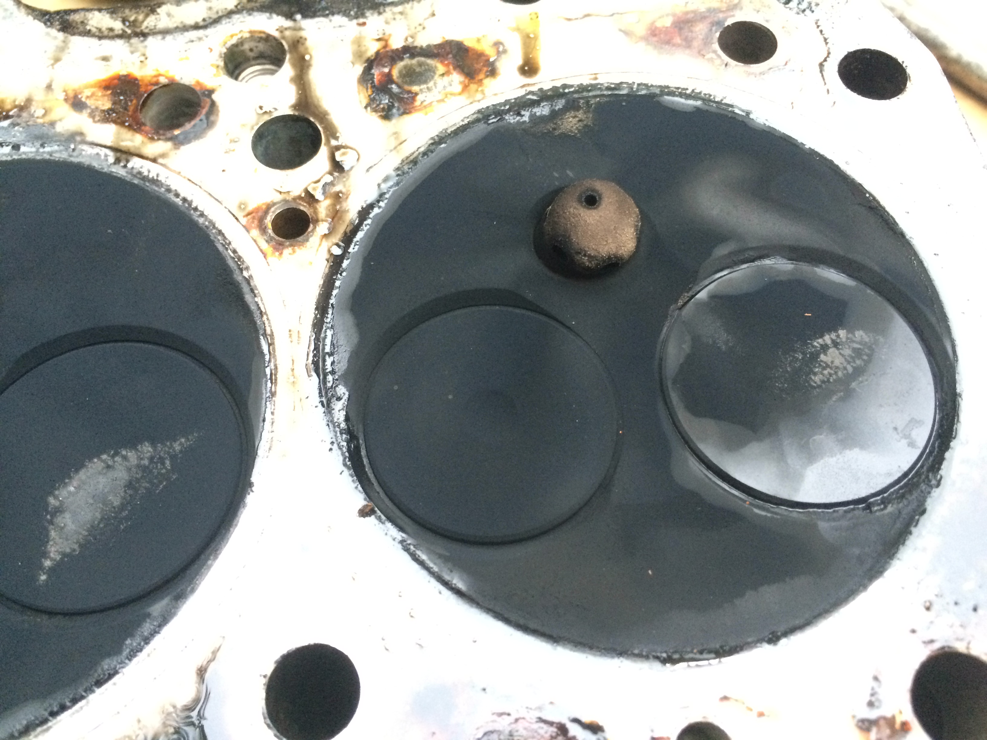

3,4,5 камеры

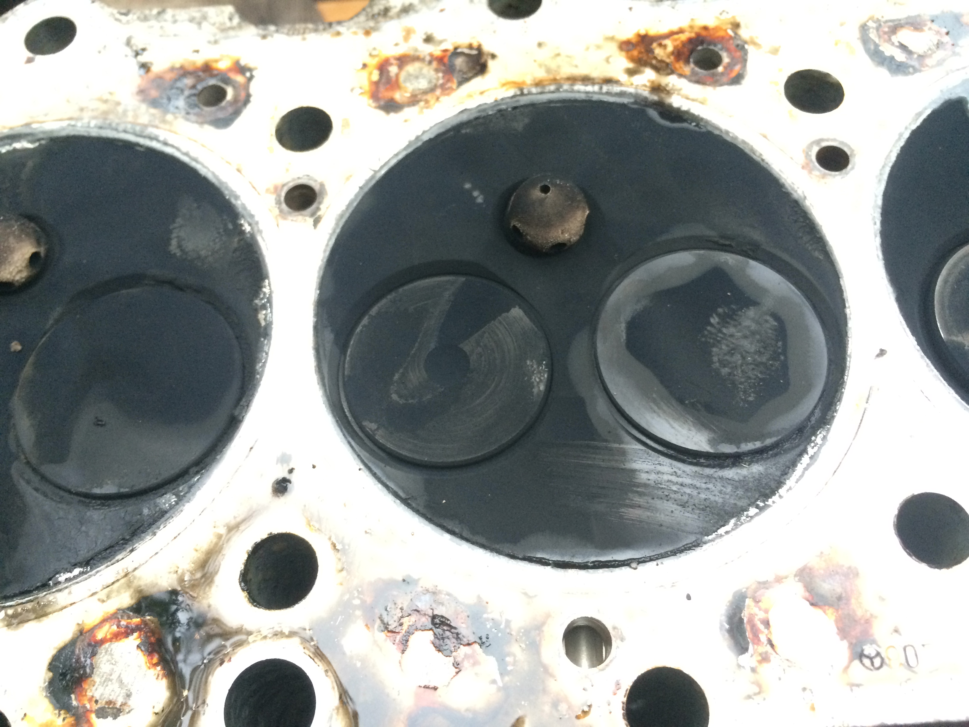

3 цилиндр

Успокойся. Целы твои клапана с вероятностью 95%. Если голову снял, то притри их и будешь сам всё видеть.
где логика? распред ломал компенсатор тоже обо что?? об упертый клапан в поршень и как клапан при этом оставался целым???
Очень простая логика - если что, то сопромат решает.
По сути, если клапан стоит строго параллельно поршни, то в случае резкого сильного удара по нём он выживает, а вот гидрик, распредвал ломается на раз.
В многоклапанных мотора, там где клапаны стоят под углом к ходу поршня, у клапанов нет шансов - малейший удар, и можно заказывать новый.

ставишь башку боком сняв всасколектор заливаешь в окна соляру и смотришь потекло из под клапанов или нет так же и с выхлопным колектором , если течет ручьем то готовь клапана

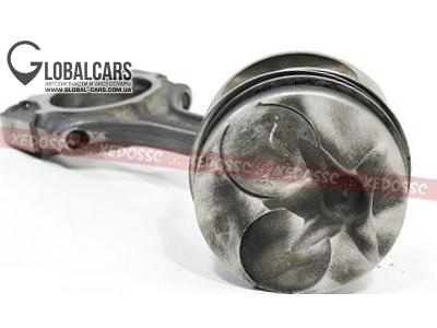

потечет и помокреет разные вещи, на рабочем двс практически не должно быть даже соплей из под клапана, да и как не погнет при такой форме поршня????59k6028b1.jpg
